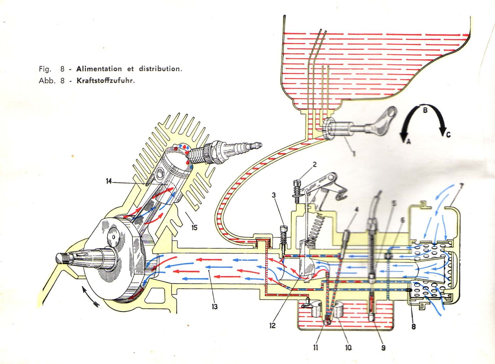

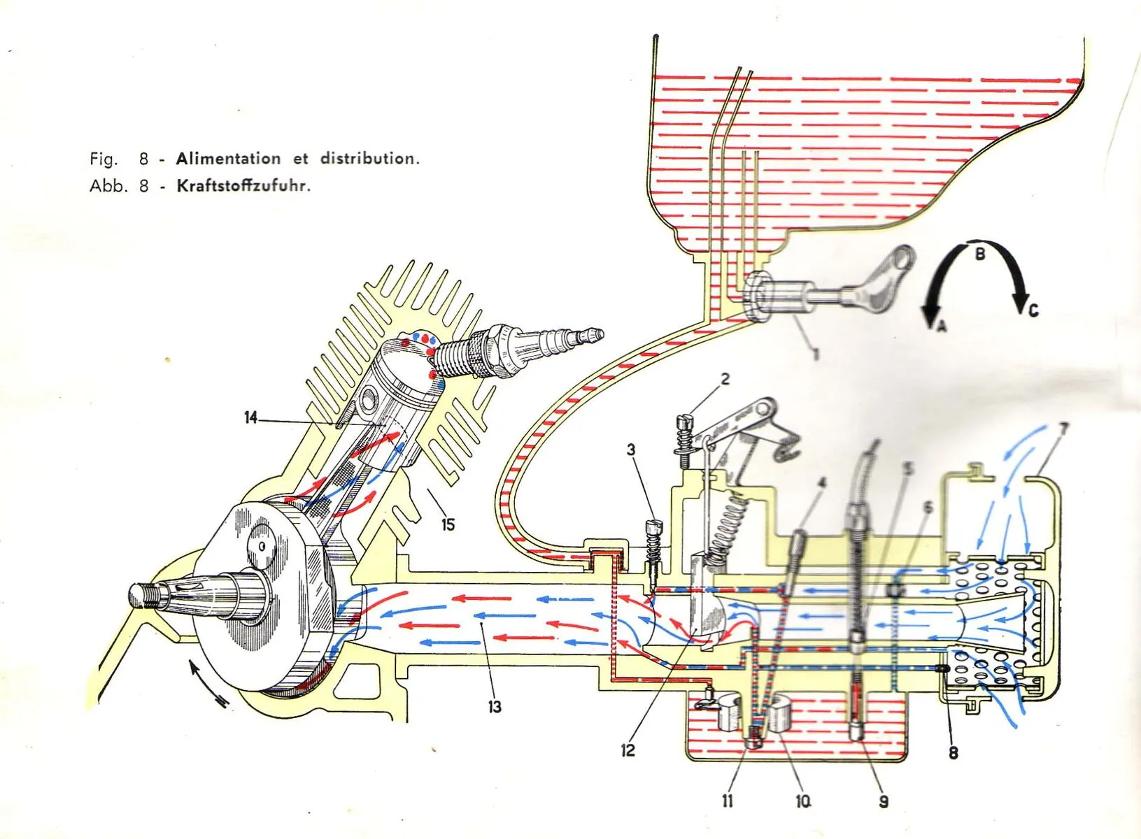

    • May 12, 2012 at 16:23
    und in der Bedienungsanleitung stellt sich das so dar:
