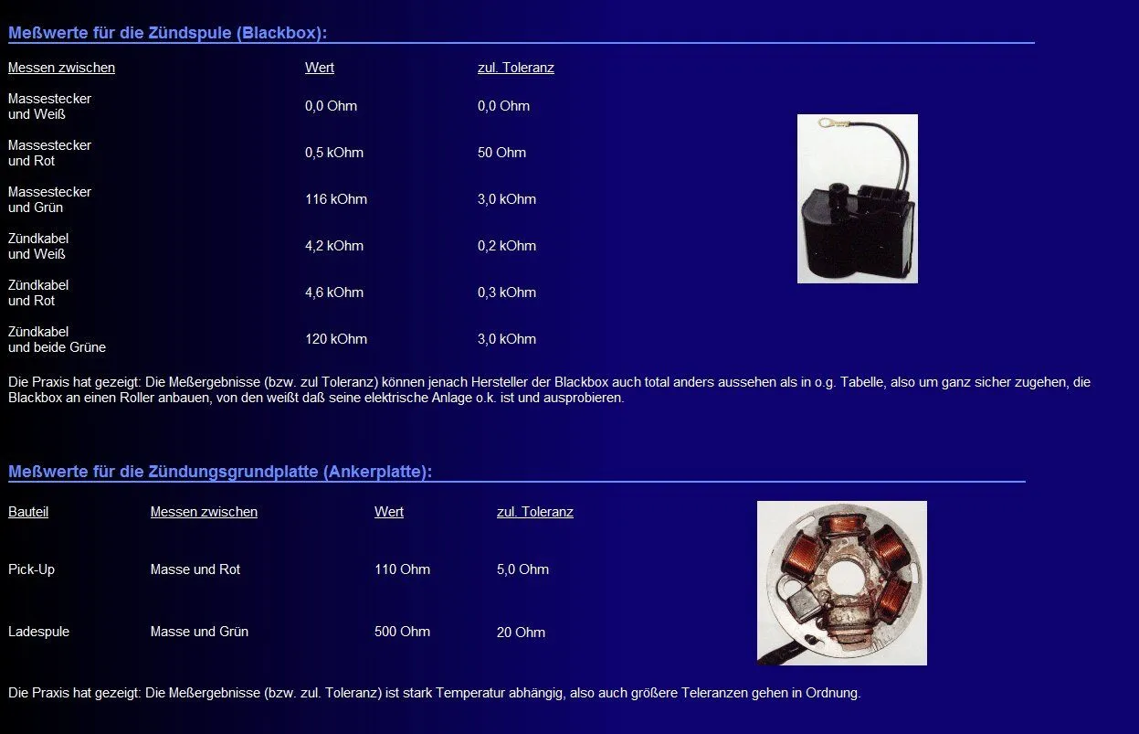

die spulen auf der Zündgrundplatte auf druchgang prüfen durchmessen evtl die kondensatoren austauschen sind evtl ausgetrocknet

Baumal das Polrad runter (Abzieher erforderlich) und guck Dir die Kabel der Zündgrundplatte an . denke da wird die Isolierung der Kabel den geist aufgegeben haben ...
Oder das Pickup ist defekt ... -

guck mal unter den Steckergummi an der Zündspule ( Klappe auf oben links
..such nach nem Kabelbruch... kommt aus Thermik-Gründen oft vor..Gruß
