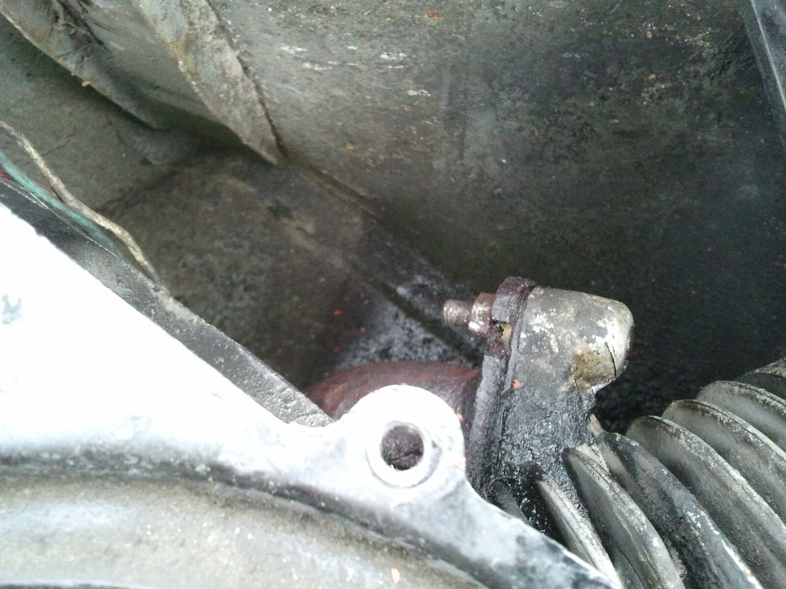

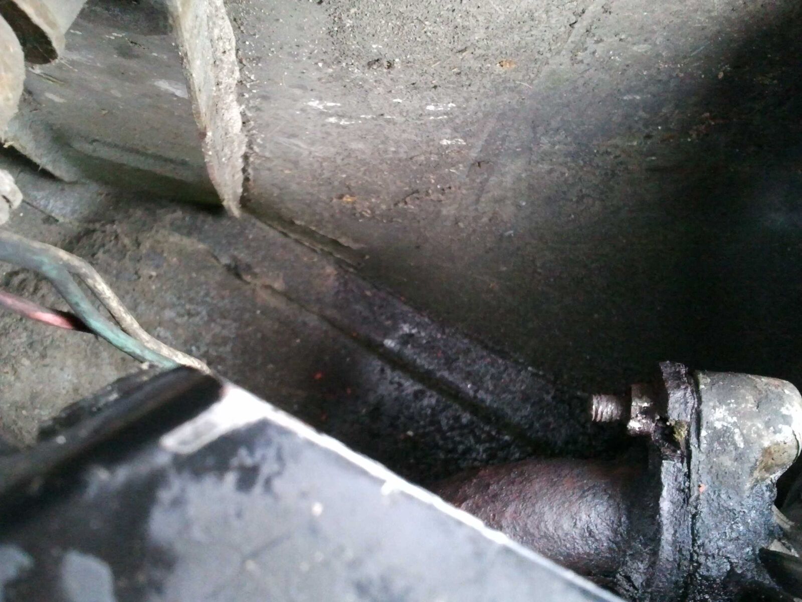

    habe mich gestern auch an einen Auspuffwechsel gewagt. Habe die Muttern keinen Millimeter von den Stehbolzen gelöst bekommen.
    Hatte das Hinterrad ab, die Verbindung zum Dämpferbein gelöst und den Motor so weit wie möglich rausgeschwenkt. an die erste Schraube kam ich noch halbwegs irgendwie dran, aber an die zweite (hintere) Schraube kam ich überhaupt nicht...hab mal zwei Bilder angehängt.
    Hattest Du mittlerweile schon Erfolge? Wie weit kann man denn den Motor rausschwenken? Bei mir war da halt irgendwann Schluss, aber an die hintere Schraube bin ich noch überhaupt nicht gekommen. Ist übringes ne XL 2 Automatik von 92.
    Werde es heute Abend nochmal probieren.
    mfG, Manuel

    Ja, die Muttern vom Auspuff zum Krümmerwinkel braten gerne fest. Wenn da so nichts zu lösen ist, besser den Auspuff mit Krümmerwinkel direkt am Zylinder abschrauben, wo die Muttern auf den Zylinderstehbolzen oft wegen Ölschmodder besser konserviert und leichter abzuschrauben sind. Dann hat man eine bessere Handhabe, sich um den Abbau des Krümmerwinkels zu kümmern. Hier ordentlich WD40 drauf und ggfls. die Muttern am Krümmerwinkel ordentlich erhitzen. Sollte einer der Krümmerwinkelstehbolzen abreissen (kann durchaus passieren oder die Mutter rund sein) bleibt nichts anderes, als die Muttern abzuflexen und sich einen neuen oder gebrauchten Krümmerwinkel (kostet ja nicht viel) zu besorgen.

    Moin,
    habe es auch in meinem anderen Thread schon gepostet, dass der Auspuffwechsel erfolgreich war (wenn auch mit sehr vielen Mühen...)
    Also bei meinem Auspuff war kein separater Krümmerwinkel verbaut. Auspuff(rohr) war quasi ein Stück und direkt am Zylinder festgeschraubt. Leider hatte ich nicht das Glück, dass etwaiger Ölschmodder die Schrauben dort konserviert hätte...
    Es war eine abartige Friemelarbeit, die Schrauben dort oben zu lösen. Mal ganz zu schweigen davon, dass ich an die hintere untere Schraube gar nicht rangekommen bin, weder mit Nuss noch mit Gabelschlüssel. Ich hab schlussendlich den Auspuff kurz vorm Zylinderflansch einfach abgesägt und mir dadurch den Zugang zur Schraube ermöglicht.
    Auch Unmengen von Rostlöser und Erhitzen haben nicht geholfen. Da ich die vordere Mutter mit der Nuss schon etwas versaut hatte, hat auch eine spezial Ausdrehnuss nichts mehr gebracht. Musste die Mutter aufbohren und sprengen. Die zweite Mutter hab ich dann direkt mit der Spezialnuss aufgeschraubt, was dann nach nicht unerheblichem Kraftaufwand auch geklappt hat.
    Solltest Du aber keinerlei Schrauben mehr erkennen können :D versuche erst mal mit Rostlöser und Drahtbürste diese wieder ans Tageslicht zu bringen, damit Du geeignetes Werkzeug ansetzen kannst ;)
    Wünsch Dir viel Erfolg!
    Gruß, Manuel
