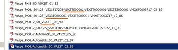

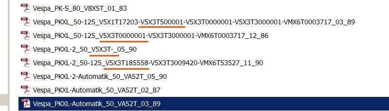

    • June 5, 2012 at 08:35
    V5X3T ist mit Baujahr 1991 eine stinknormale PK 50 XL 2 und müsste deshalb eigentlich 4 Gänge haben. Zumindest, wenn es eine deutsche Ausführung ist, was anhand deutscher Originalpapiere und deutschem Herstellerschild rechts am Rahmen über der Plastikmatte erkennbar wäre. V5X3T bedeutet auch nicht zwingend Elestart mit Batterie, sondern kann auch ohne sein. Eigentlich wurde sogar die überwiegende Zahl der Roller mit dem Präfix V5X3T ohne Elestart und Batterie ausgeliefert.
    Scooterhelp hat nur einen Datenbestand bis ca. 1990, keine Ahnung wieso, weshalb, warum. Deshalb ist es nicht verwunderlich, wenn dort keine Angaben zu deiner Fahrgestellnummer gefunden werden.
    Wichtig wäre jetzt mal die Motornummer und ob es sich tatsächlich um eine originale Betriebserlaubnis von Piaggio oder eine vom TÜV/Zulassungsstelle handelt. Foto vom Herstellerschild am Rahmen wäre auch hilfreich. Dann lässt sich sagen, ob es sich um ein deutsches 4-Gang Modell handelt, das irgendwie verbastelt wurde oder du vielleicht einfach den 4. Gang noch nicht gefunden hast.

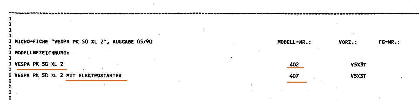

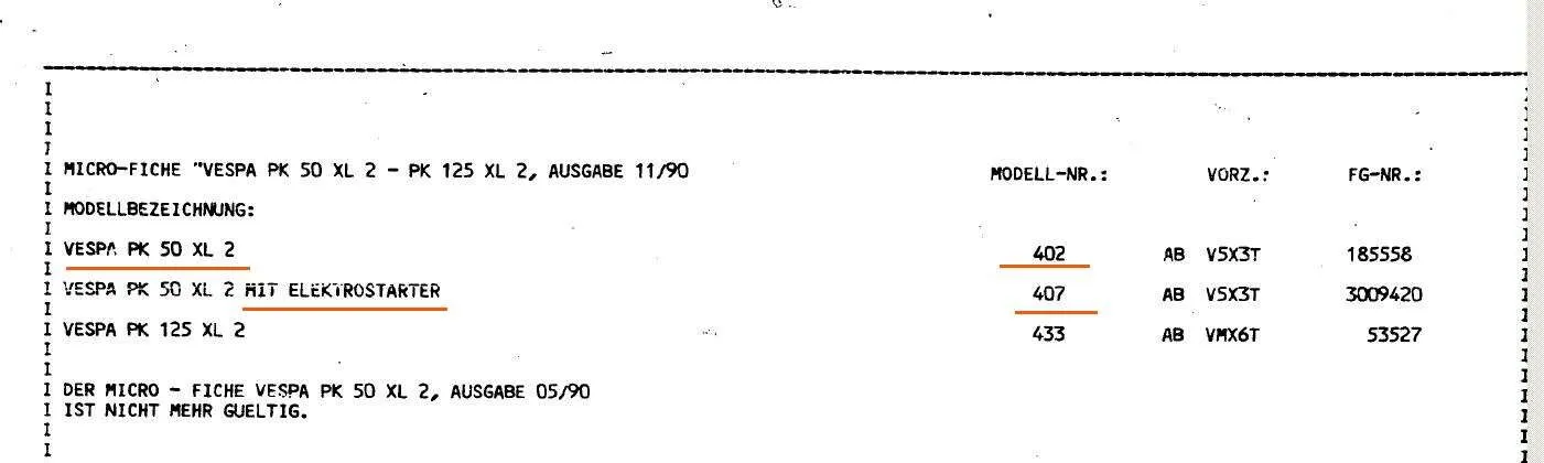

    • June 5, 2012 at 10:14
    So ich hab mal geblättert, in den Teilelisten sind 4 verschiedene Versionen vorhanden, die letzte von 11.90. Das sagt aber nicht, dass zu diesem Zeitpunkt die Produktion beendet wurde. Ich sebst hatte eine XL2 vom Baujahr 1996 mit diesem Präfix, und der FIN 021 889X. Ob mit oder ohne E-Starter sagt das Modell, 402 oder 407.

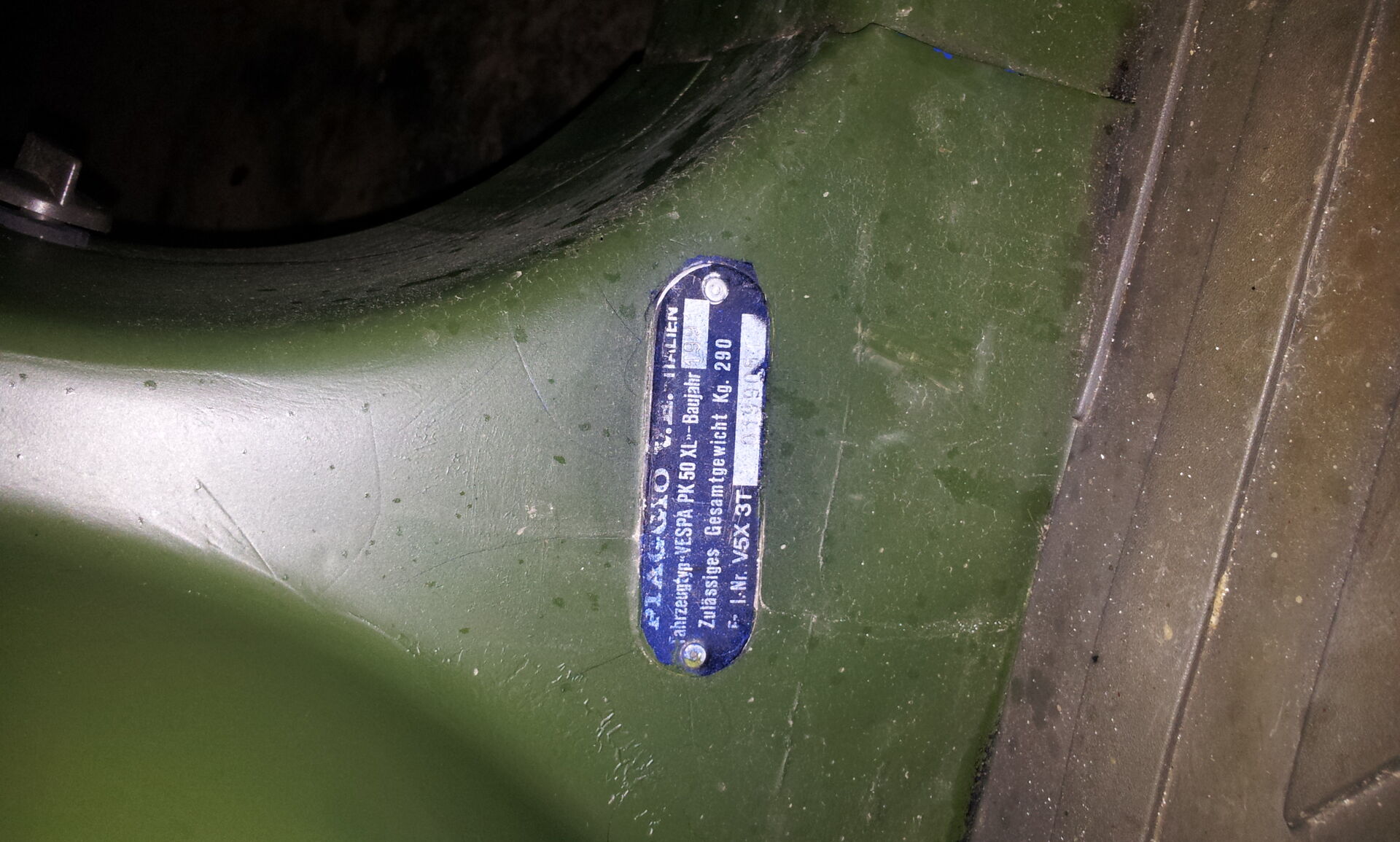

    • June 5, 2012 at 11:05
    NnSo da ist die Plakette habe einen seilzug für die Schaltung bzw draht.
    Schonmal besten dank für die ganzen antworten :) die Motor Nummer lautet V5x1m wenn ich nicht irre bin nicht ganz sicher

    • June 5, 2012 at 11:08
    Das ist eine ganz normale deutsche PK 50 XL2 mit dem passenden Motor, der normalerweise auch 4 Gänge haben muss.
    Wenn ich mir den Rest des Mopeds so anschaue, halte ich es für nicht ausgeschlossen, dass da aufgrund laienhafter Bastelwut des Vorbesitzers irgendwas mit der Schaltung im Argen liegt und die 4 Gänge eigentlich vorhanden sind. Eventuell wurde auch ein Motor des Vorgängermodells mit 2 Schaltzügen eingebaut und die Anpassung an den einzelnen Schaltdraht der XL 2 hat nicht richtig funktioniert.

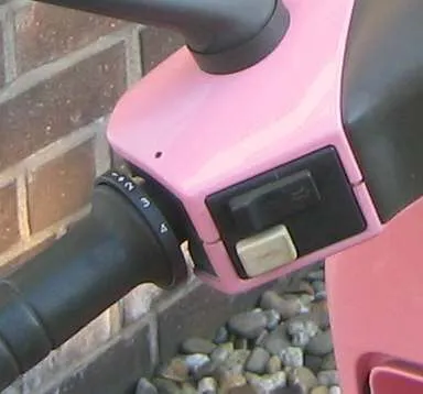

    • June 5, 2012 at 15:32
    Ja nach meiner Teileliste sind da 4 Gänge gelistet. Aber es gibt nix was es nicht gibt. Dann sparst Du einmal Schalten. Am lenker ist doch nebem dem Gummigriff noch so eine Anzeigerolle, was steht denn da drauf?

    • June 5, 2012 at 15:53
    da sind 4 Punkte also gänge angezeigt :)
    Motor Nummer ist V5X1M. :wacko:
