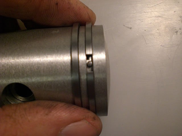

Das die Öffnungen der Ringe mit der kleinen Nut im Kolben fluchten.
Das ist halt so,
die Kolben ringe sind sehr instabil.
Musst du halt beim nächsten mal mit mehr Gefühl arbeiten.
Und natürlich richtig Rum Montieren
Keine sorge dir ist das nicht als erste passiert.Weiterhin viel Spaß beim schrauben.
Da ist ne Nut drin, sollte mann vorher wissen, na ja mit den neuen klapps.
bedacht montieren, d.h. nicht verkanten, nicht unnötig spreitzen

Das Ganze sollte dann so aussehen:
