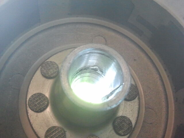

    • June 20, 2012 at 11:48
    ... danke!
    es wird hier wert auf die bearbeitung mit schleifpaste gelegt !?!
    werd den konus mal mit einem schleifvlies M3 bearbeiten. reinigen. evtl. hab i noch solch ne paste !?
    anzug mit 55NM - besonders viel des des nicht wirklich!
      • 33.24 kB
      • 640 × 480
      • 202
    2,600
    62,135
    11,831
    • June 20, 2012 at 11:56
    Bei der Bearbeitung mit Schleifpaste geht es darum das Welle und Polrad eine Schwarzpassung bilden. Wenn du nur an der Welle rumschleifst hat die zwar keine Grate, was durchaus günstig ist, aber das Polrad passt nicht unbedingt exakt.
    50Nm bedeuten das ich mich mit meinen 100kg auf einen 1/2 m langen Schraubschlüssel stelle, das reicht eigentlich aus.
    • June 20, 2012 at 12:46
    Er hat es, anscheinend immer noch nicht begriffen. Es geht darum das der Konus VOLLFLÄCHIG trägt, nicht darum das der schön blank ist. Noch einmal, nur die gesamte Fläche schafft die Kraftübertragung, und für Dummis, wenn Du die Bremsbeläge nur zu einem Teil benutzt sagen wir mal 1/3, dann ist die Bremsleistung natürlich auch nur ein Drittel.
    Das Einschleifen ist ne Scheißarbeit, langweilig und zeitraubend, das ist die Strafe für Pfusch bei der Montage.

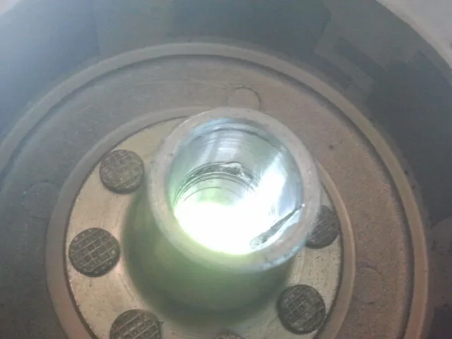

    • June 20, 2012 at 13:07
    ... nicht toll die kerbe:
    ob da einschleifen reicht ???
      • 33.24 kB
      • 640 × 480
      • 229
    • June 20, 2012 at 13:25
    Hast Du den Anhang den ich oben angehängt hatte gelesen? da steht drin wie Du vorgehen musst. Wenn etwas von der Fläche fehlt ist das vertretbar.
