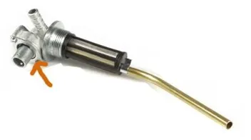

ok mein Fehler dann steht er also auf Offen von oben gesehen "Zeiger" nach Rechts. Nun meine Frage ziehe ich den schlauch der vom Tank zum Vergaser geht ab und stelle dann auf "offen" ganz nach Rechts dann läuft das Gemisch die ganze zeit ist das normal ?
Der Schlauch verändert nicht dein Durchfluss
sondern den Benzinhahn unten am Benzintank
wo der Pfeil hin zeigt da hast du den Benzinhahn rein gemacht mit einem Splint.
und dann wahrscheinlich falsch herum? -
