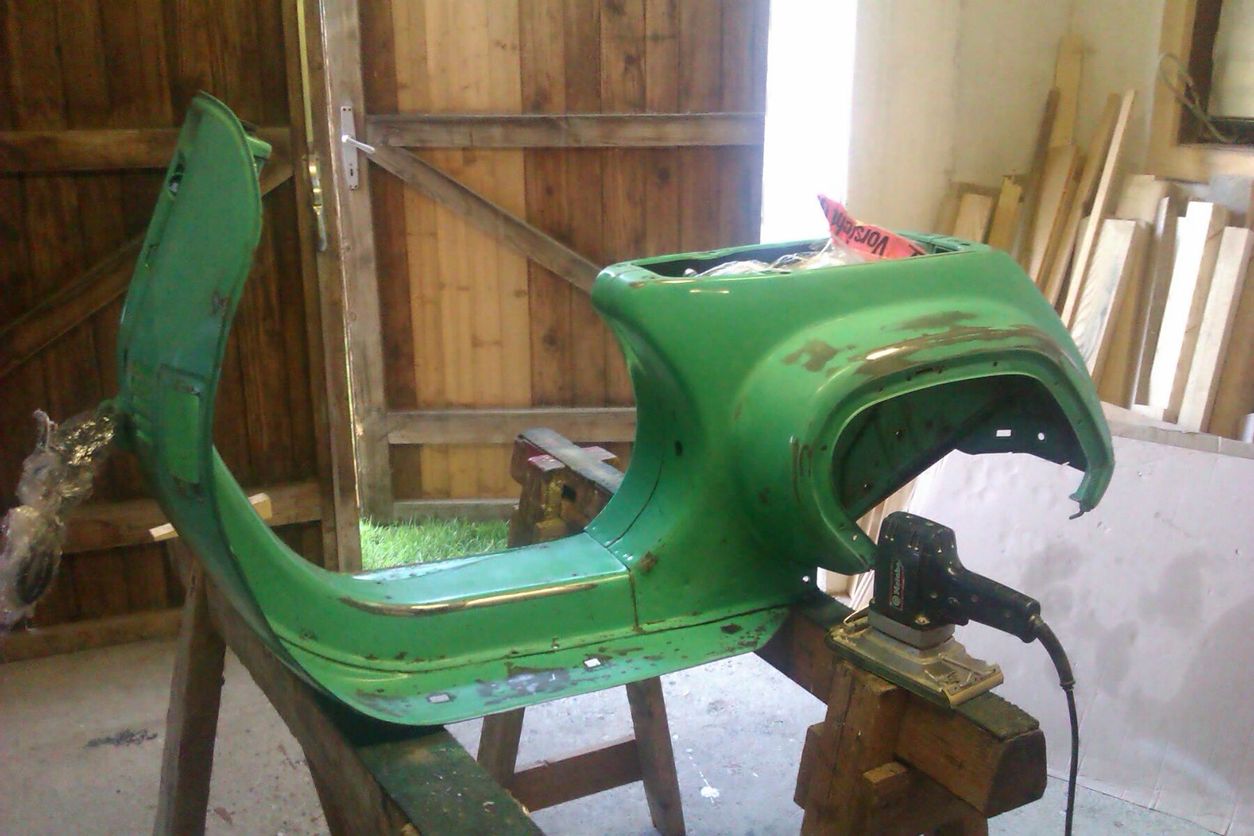

    da ein forum ja von beitraegen lebt, hier mal ein neues 'restaurationsprojekt'
    habe vor kurzem sehr guenstig einen PK XL rahmen ersteigert, moechte mir daraus nun eine komplette vespe zusammenbasteln die etwas 'älter' wirkt. jaja ich weiß, jetzt kommen kommentare wie "kauf dir ne v50 und gut is" etc., aber ne PK is nun mal billiger und da ich schueler bin und nebenbei auch noch auto finanzieren will kam die in frage.
    Motor:
    24er Dellorto
    133 (polini od. Malle)
    primaer (welche?)
    zum Rahmen:
    mein ideen waren blinker vorne und hinten sowie hupenschlitze zuschweissen, hat das jemand schon mal gemacht hier und hat einige tipps? handschuhfach kommt weg, also muss es auf beiden seiten schoen sein.. ebenso werden die loecher im trittblech fuer die gummimatte zugeschweisst, ich moechte trittleisten montieren..
    dann kam mir noch in den sinn auch ne andere kaskade einzuschweissen, was et3 ähnliches.
    desweiteren noch kleinere basteleien wie chokezug an den lenker bringen, und da ich nen xl2 motor hier liegen habe, auch frickeleien mit der schaltung, und den spiegel ans beinschild, deswegen auch das loch in der lenkerabdeckung schliessen.

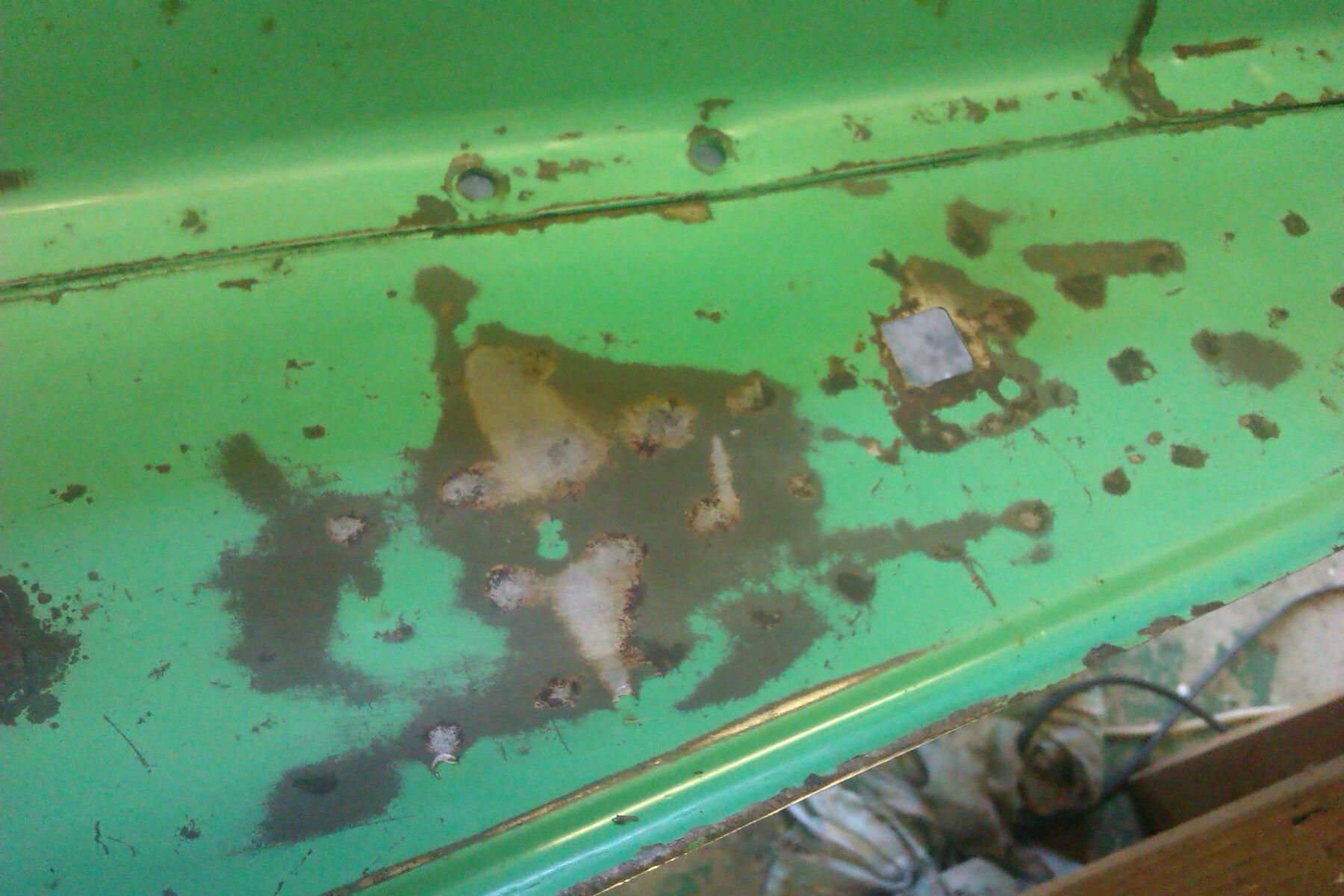

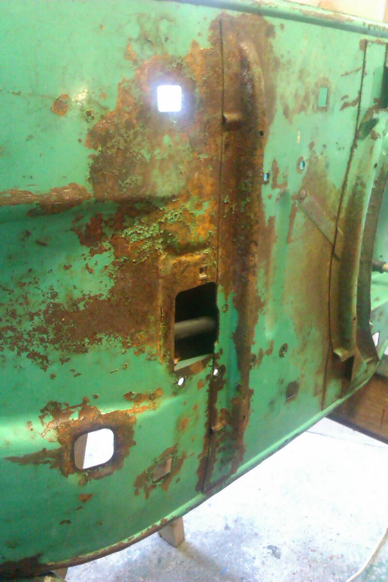

    so nochwas zur karosserie: hat natuerlich hier und da etwas rost angesetzt unterm lack, nitgends das bleck angegriffen aber doch ueberall..
    am trittblech kanns mans ziemlich gut schleifen, aber der unterboden is doch heftiger befallen. wie entfernt ihr das? lohnt sich sandstrahlen oder kann mans auch selbst strahlen mit ner pistole und granulat?
    so das waeren mal meine ideen, bin gespannt was ihr dazu zu sagen habt :thumbup:
    gruß michi

    Blinker vorn und hinten weg sowie löcher auf der Trittfläche habe ich auch weggeschweißt....was willst dazu wissen?
    Handschuhfach weg hab ich auch
    Und weil ich grad mal dabei war einmal rund herum die Naht auch noch weggemacht :D

    Zum Thema "Rost": Die Vorbehandlung würde ich selbst machen, taste doch einfach Schicht für Schicht ran, dann siehst du das Ausmaß am besten. Wenn Sandstrahlen, dann empfehle ich dir Ruby in Graz.

    FreakyAngel: wie hast du das blech rund gemaht und wie das verziehen verhindert? mit welchem schweissverfahren? hast du das reingebogene blech an den blinkern rausgetrennt und ein groeßees eingeschweisst?
    Partagas.: ja das is mein projekt fuer die mania 8o
    ich hab schon geschliffen wie ein straefling, aber aus den "poren" is er doch schwer rauszugrieken und richtig rein wirds nich..

    Blech rund gemacht einfach mit viel Geduld xD
    verziehen verhindert? ist bei mir einfach nicht passiert :thumbup:
    schweißverfahren: schutzgas
    reingebogenes blech: Habs bei einer Pk 50 gemacht da ist es nicht reingebogen, würde es aber bei deinem Rahmen wohl raustrennen und ein großes einschweißen

    ja mit raustrennen wirds whl am vernuenftigen sein..
    wie hasts dann durch den tüv gebracht? austragen lassen oder wie ? ?(
