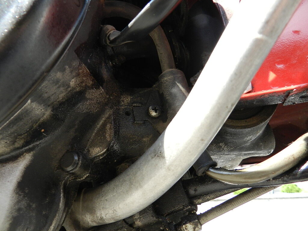

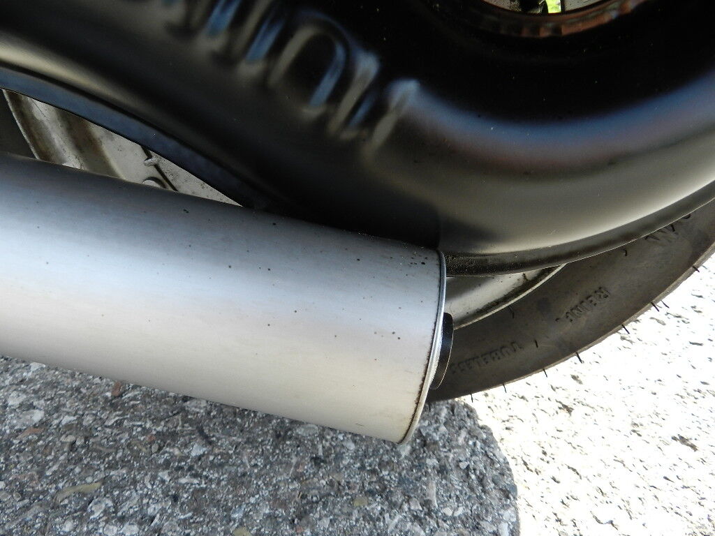

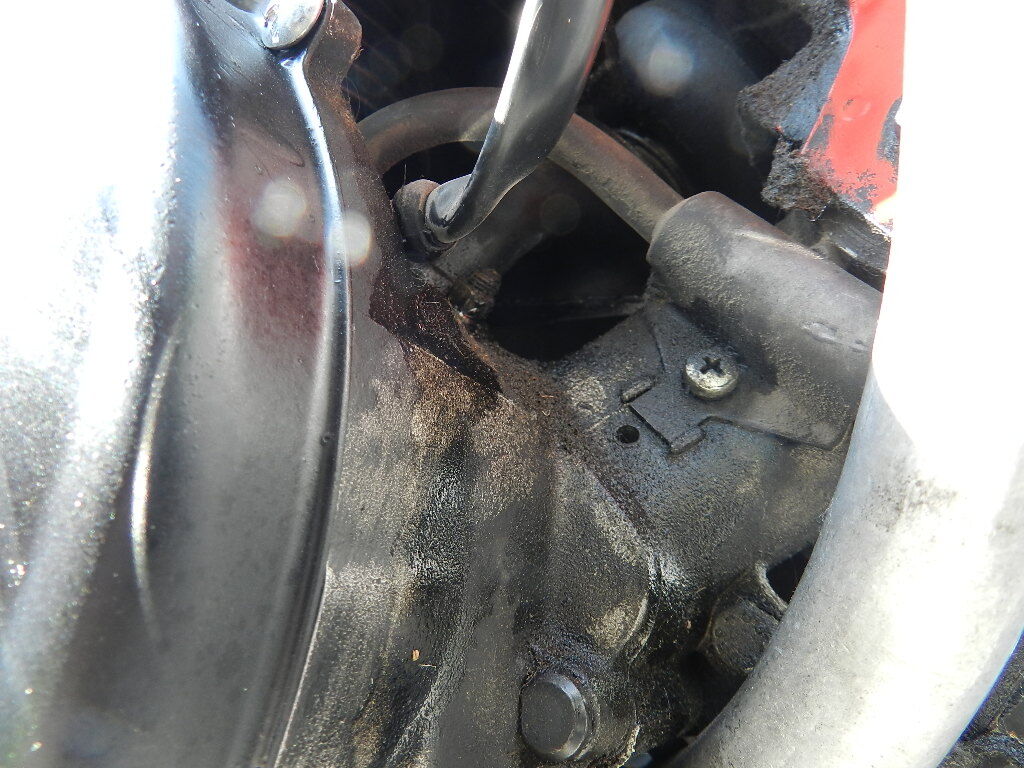

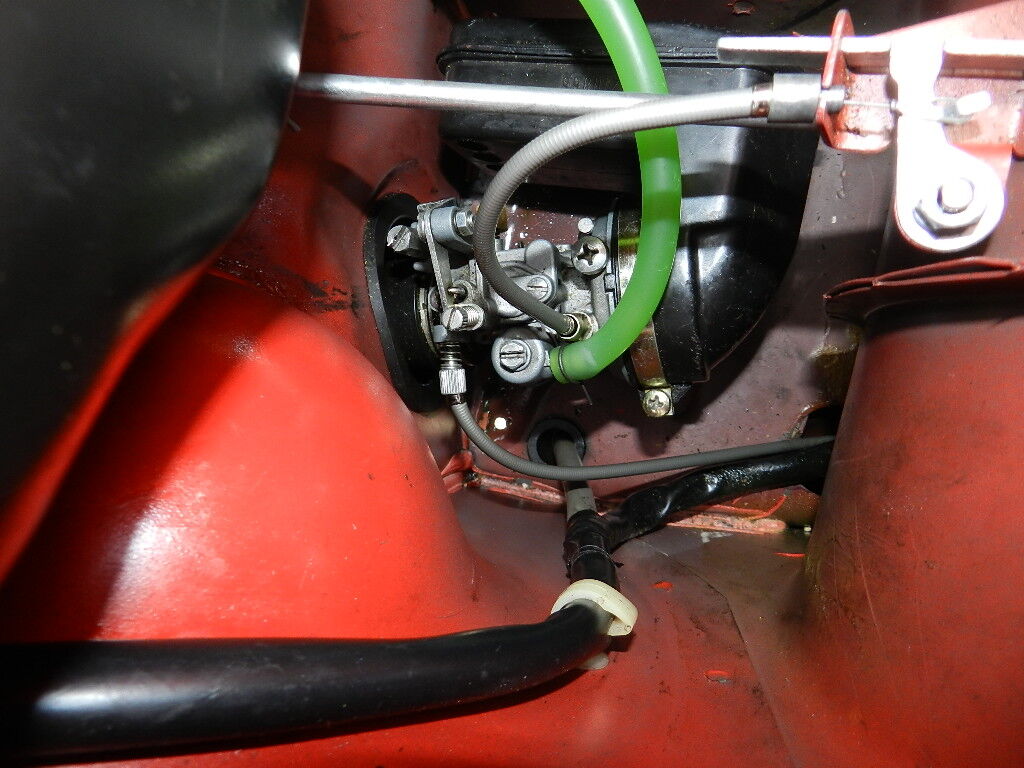

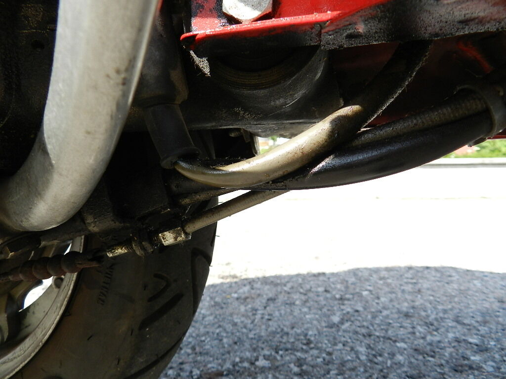

    So, nachdem ich schon 1ooo Tipps, Antworten etc... zu diesem Thema bekommen hat und sie noch immer spuckt eröffne ich maln Topic.
    Keine der beidn Pk´s läuft, die Rote nur 1 Sek. (29 Grad bei uns -.-)
    Das Problem hat sie seit ca nen 1/2 Jahr, indem die B**** aus dem Übergang Krümmer-Auspuff sifft(Bild), und das tropft dann in kleinen Tröpchen auf den Schalldämmer(Bild)

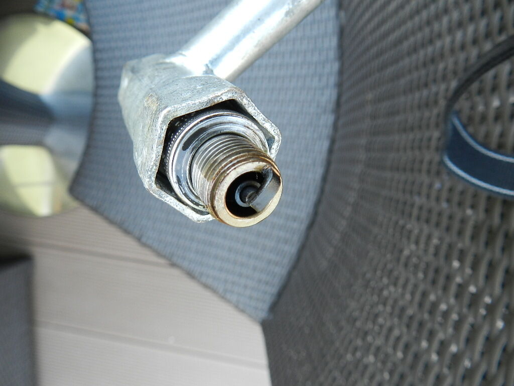

    Heute ist sie mir erst nach gefühlte 2km anlaufen angesprungen, und da hat sie so richtig brav getropft. Zündkerze war nass und schwarz, nach 500 m fahren u.a. auf Vollgas, war sie dann feucht. Bosch W5AC HD hmm... ca 50-55. Im Vergaserraum ist sie auch nass, Schwimmernadel ist seit ca 50 km neu.
    Setup:
    50er Polini
    16:10er
    Polini-Banane
    Auch beim ASS ist sie feucht(Bild) ist mir gerade aufgefalln.
    Bitte helft mir, will morgn 100 km mehr am Tacho sehn.
    mfg
    Ben

    Welche Hauptdüse ist im Vergaser ? Besser wäre 16/15 er oder 16/16 er Vergaser
    Denke läuft zu fett

    sorry aber wenn die kiste an allen ecken und enden sifft - hat das doch nix mit der hd zu tun...

    neue ass-dichtung hab ich schon verbaut, früher hat nichts ausn ass gesifft, jedoch aus der banane schon
    kann ich ne ngk b7hs reinhaun, hab zwar jetzt ne w5ac, wo die b6hs besser passen würde, ab aber nur die 7er

    kolben sieht trocken aus, jedoch der ass ist nass von nicht verbrannten gemisch

    Fudi (metall) is auch nass, besser eine aus papier nehmen?

    schauen, wo es sifft dann dort fehlerquellen eliminieren
    flächen prüfen - plan?
    dichtung ok?
    muttern richtig angezogen?
    wenn die karre aus dem auspuff sifft, muss die doch auch laufen wie scheisse, die müsste ja viel zu fett sein..

    saubermachen und leck lokalisieren, an deiner stelle würde ich ungesehen den zylinder ziehen, neue fußdichtung samt dichtmasse verbauen und den ass in der vorgehensweise ebenfalls abdichten
    die leckage sollte doch zu beheben sein

    denk auch das des mit der HD erstmal zweitrangig ist...
    wichtig ist den Siff ma abzustellen...
    Motorblock an den Stellen wo es sifft ma mit Bremsenreiniger säubern... damit du das ganze mal lokalisiert bekommst...
    Zyli runter, neue FUDI , Schrauben prüfen ob richtig angezogen
    Ass runter ebenfalls neu dichten...
    Gaser reinigen, Dichtungen prüfen, ggfls. erneuern, Schwimmernadelventil checken, ein neues heisst nicht das es auch funktioniert ;)
    Zündkerze NGK7BHS kannst fahrn, warum nicht?
    • July 25, 2012 at 09:34
    Wenn die Hauptdüse nicht richtig gewählt wurde läuft der Motor zu fett , also stimmt auch das Kerzenbild nicht !
    Irgendwo bleibt auch der Rotz wenn weiterhin zu fett gefahren wird ... also setzt sich der Auspuff frühzeitig zu , dann sifft er auch mit der Zeit .
    Sicherlich hast Du den Bereich undicht wo der Ansaugstutzen sitzt , gerne geht auch schonmal der Zylinderkopf undicht und sifft dann über den Ansaugstutzen . Mußte mal prüfen...
    Und die Kerze sollte Rehbraun sein und nicht wie bei Dir "schwarz" !!!!!
