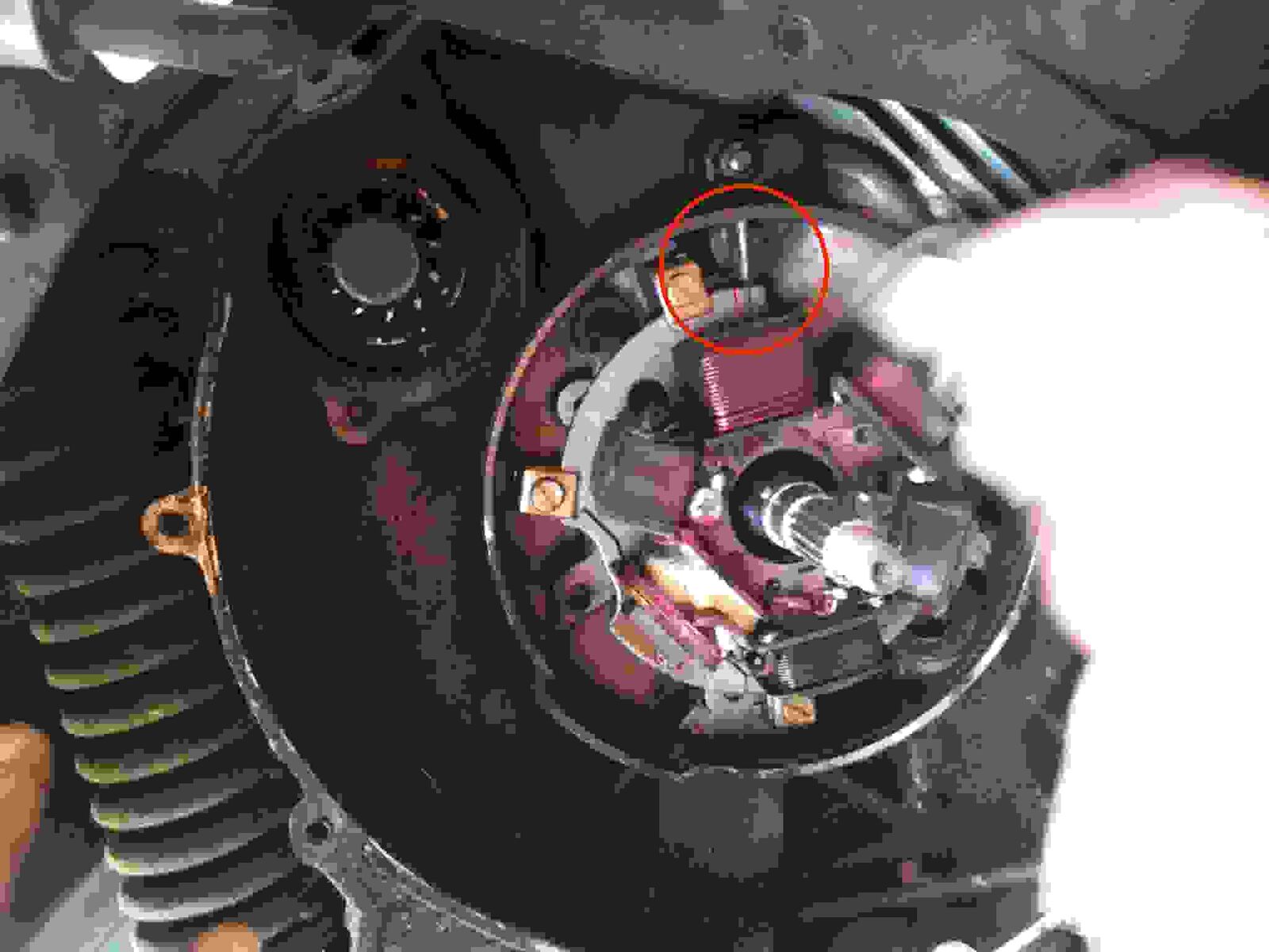

Hallo als erstes ein Bild wo ich markiert habe wo ich den Schlauch angeschlossen habe ( denke doch es ist der Ölschlauch).Dann noch eins vor de Pickup Tausch von der ZGP.
Sie stotterte erst nach dem Klemmer so aber werde ich morgen alels Überprüfen.

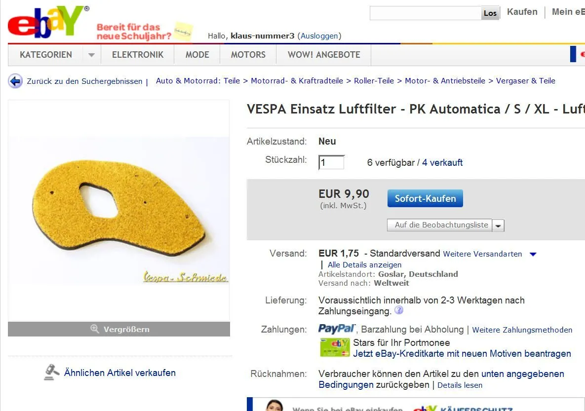

Den Vergaser wollte ich dann mit Hochdruck reinigen und die Matte draussen lassen da sie echt extrem bröselt.Vielleich ist ja auch so ein Brösel in der Düse
