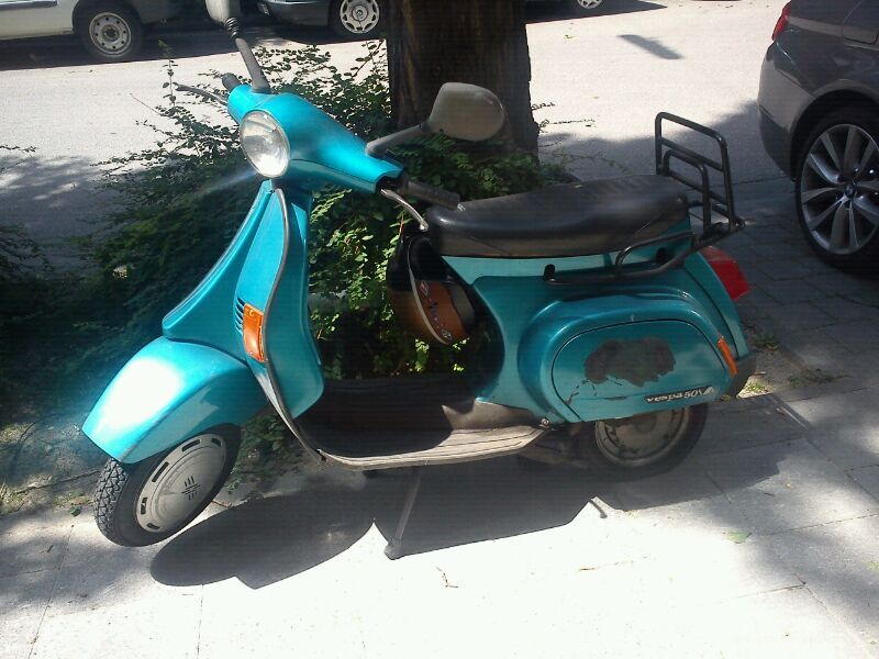

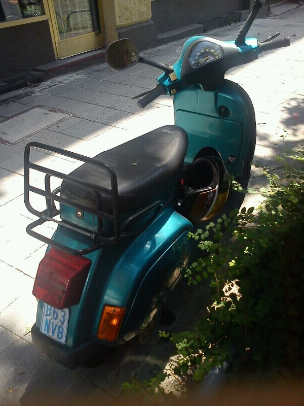

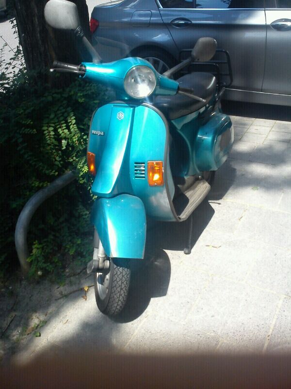

    Bilder sind im anhang. Der sturzschaden war nie ein kriterium bzgl der funktion. lediglich der preisfindung. hätte ich wohl erwähnen sollen...
    auf jeden fall bedanke ich mich für eure hilfe. ich finde das ich mit einem nun funktionierendem roller meine 300 euronen gut investiert habe. meine 8km entfernte arbeitsstelle kann ich nun mit dem roller anfahren^^

  • Biotonne
    75
    • July 30, 2012 at 21:31
    Schick schick schick. Da hat sich der ganze Stress und die Auftregung doch gelohnt.
    Bei den 8 Km würde ich jeden Tag noch 10 drauflegen. Für mich ist so eine Vespa bestimmt kein Nutz- sonder eher ein Spaß- und Liebhaber-Fahrzeug!
    Meine sah vor zwei Jahren genau so aus wie deine, selber Farbe, selbe Macken. Ich habe die kleine aber für 50€ geschossen.
