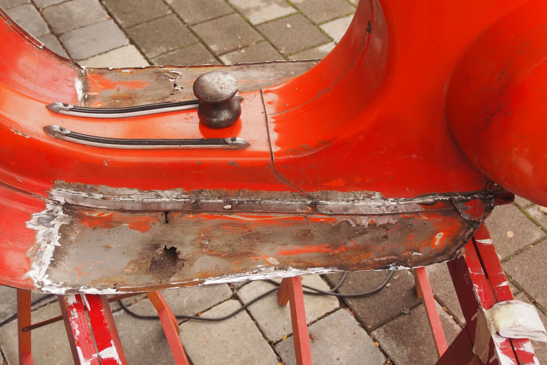

Ab zum Strahlen, mal sehen wie dieses "expertenblech" angebracht wurde, evtl hast Du ja Glück und es sind nur nen paar Schweißhefter drauf, dann erstmal das unnötige weg... mal schauen wie es aussieht und ggf noch nen neuen Boden rein...
Alles machbar!!! Keine Panik!!!Wenn Du die Kiste zum strahlen gibst... ich würde erstmal das Bodenblech strahlen lassen und dem strahler die Info geben das die spachtel weg soll!

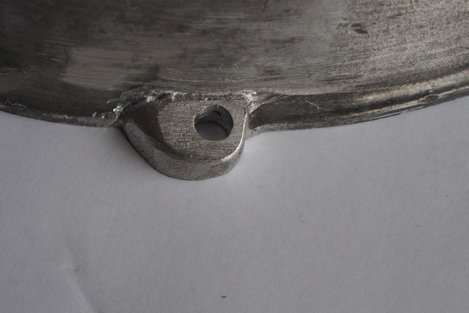

Die Lasche am Motorblock kann man schweißen (auch wenn sie nicht vorhanden ist)

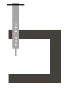

Hab gestern versucht den Bolzen an der schaltgabel raus zu bekommen. Der sitzt ja aber bekanntlich immer ganzu gut. so auch bei mir. Beim überlegen wie ich den raus bekomme ohne ein Ovales Loch zu bekommen hatte ich einen alten Kettennieter vom Fahrrad in der Hand. Der passt nicht leider nicht, da ich habe überlegt einen passenden zu basteln. Ganz grob mal in der Art wie auf dem Bild. Natürlich an der Unterseite mit einer runden aufnahme, damit nichts verrutscht.
Hat sowas schon mal jemand probiert oder macht ihr das einfach mir klopfen oder ausbohren und dann schrauben?
Danke und Gruß -

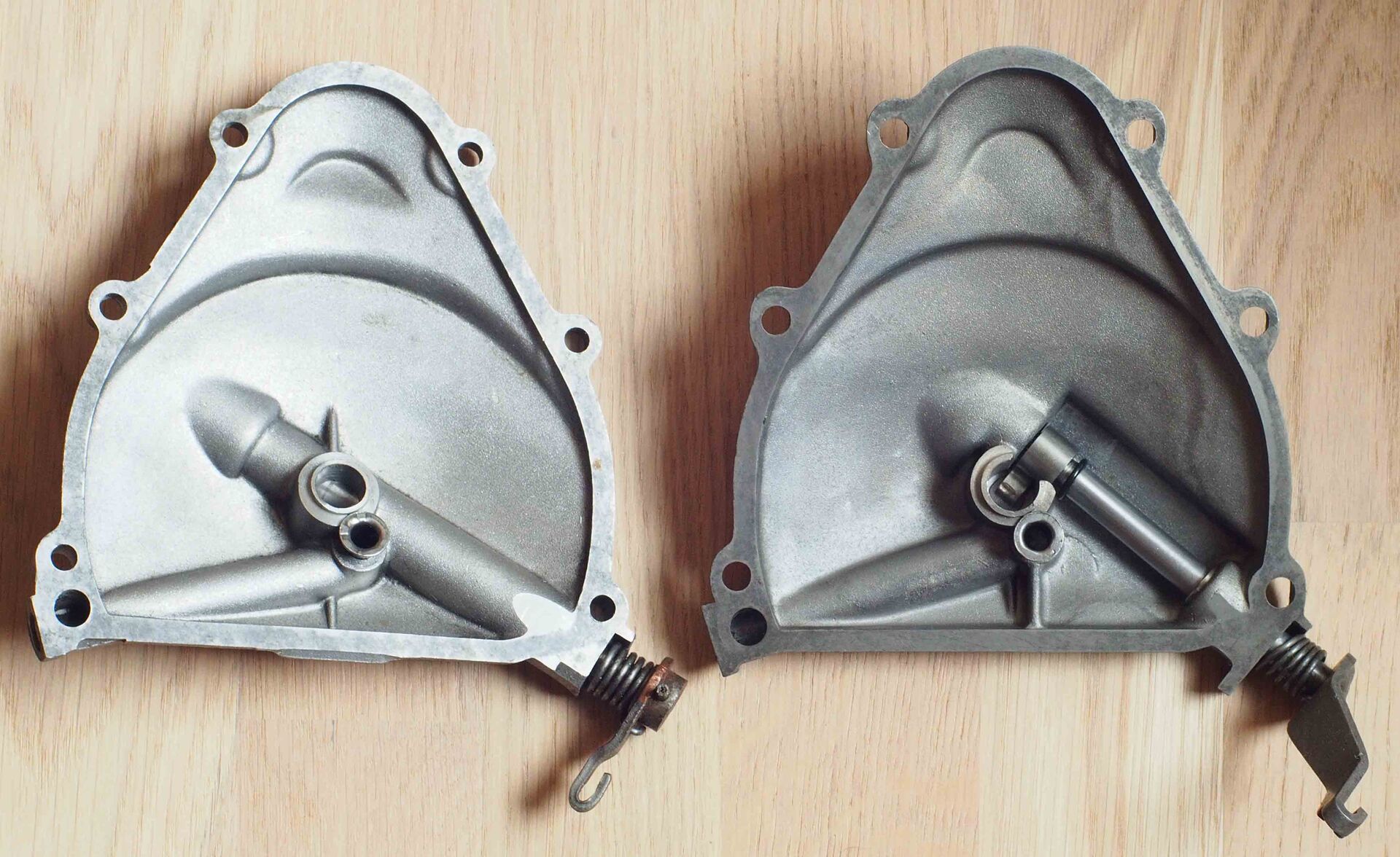

So die Teilebestellung steht vor der Tür. Da habe ich noch einige Frage zu den Teilen:
1. Passt der Sitzbezug auf das ori. Special Gestell?
2. Bei nem 85 DR reicht mir da noch die original Kupplung oder brauch ich schon ne härtere Feder? Wenn ja welche?
3. Ist die RMS Schaltklaue nach 3 mal schalten Rund oder ist die Härte ausreichend?
4. Das gleiche wie in Frage 3 zur günstige Primär von RMS. Finger weg oder OK?
4. Kann ich das ori. Pleul (mit Buchse) mit dem 85 DR fahren oder ist das riskant?Danke und Gruß

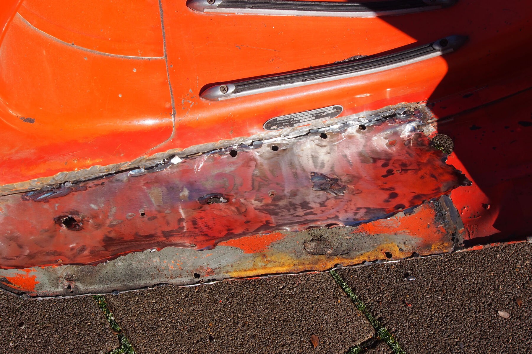

langsam aber sicher geht es weiter. Habe mich gestern zum ersten mal ans Blech einer Vespa gemacht. Bin gabz froh, dass mich unter dem "Reparaturblech" nicht schlimmeres angerinst hat.
Die feinheiten kommen noch mit nem kleinen fräßer weg. Zum Reparaturblech: Dieses hier hatte ich im Auge. Ist aber etwas zu kurz. Das lange von Sip hat ja auch nur zwei Verlängerungsbleche drangepunktet. So sieht es jedenfalls auf dem Bild aus oder täuscht das? Ich brauche ein Blech das mindestens bis zum runden Loch fürs Bremspedal geht. Besser die Hälfte vom Loch noch abdeckt. Gibts sowas?
Ein schönes Verregnetes Wochenende noch
Danke und Gruß -
wie erwartet... alles nicht so schlimm.
Zum Boden, das mit dem angehefteten Beinschildansatz würde ich nciht nehmen. MMN taugen die Radien null.
dann würde ich auch einen Boden nehmen wo der bereich vom Vergaserboden mit bei ist.
Lässt sich viel schöner und leichter verarbeiten (habe schon mehrfach beide versionen verbaut)wie
oder
Viel Erfolg!
Ja geil! Danke! Die Bleche gefallen mir besser.

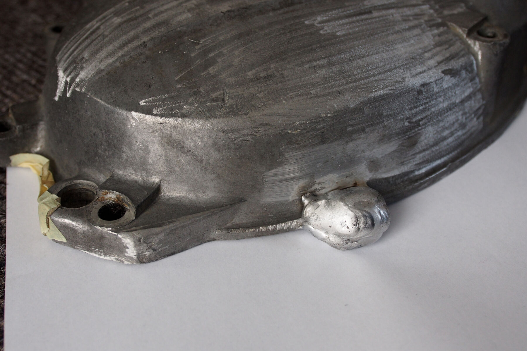

Ja Du hattest ja schon gesagt, dass es nicht so schlimm kommen wird. Habe auch mal beim Schweißer um die Ecke wegen der Motoröse gefragt. Kein Problem. wird mich wohl nur 10-20Euro kosten. Bilder gibts wenns gemacht ist.
Danke für die Hilfe!Gruß
hält das auch? muss das bei einem Motörchen auch machen/lassen
ob das hält kann ich im nächsten Frühjahr sagen. Macht für mich einen guten und stabilen Eindruck.
Aloha!
habe so schon einige Motoren schweißen lassen.
Mit einem Erfahrenem Schweißer und gutem Materialzusatz... kein Prob!
Teils wenn die Nase noch da war, teils auch ohne.
Bis jetzt hält das bei allen! -
