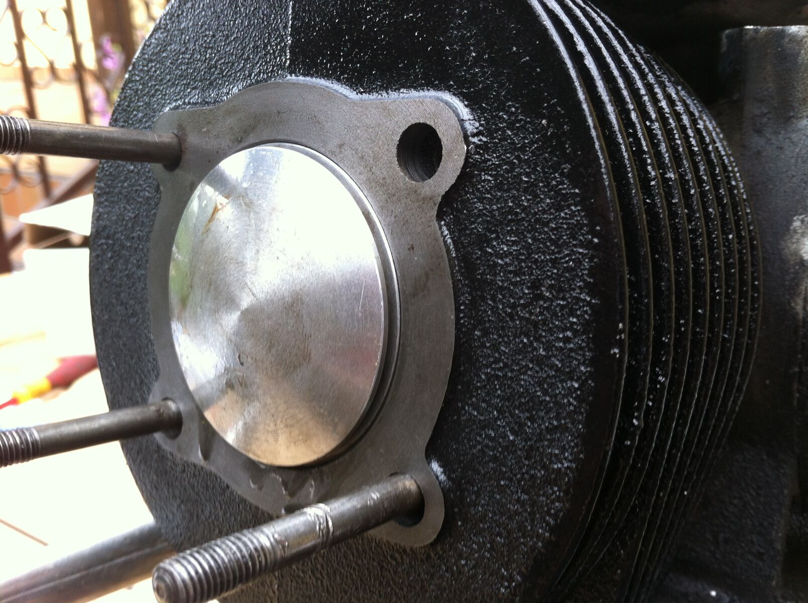

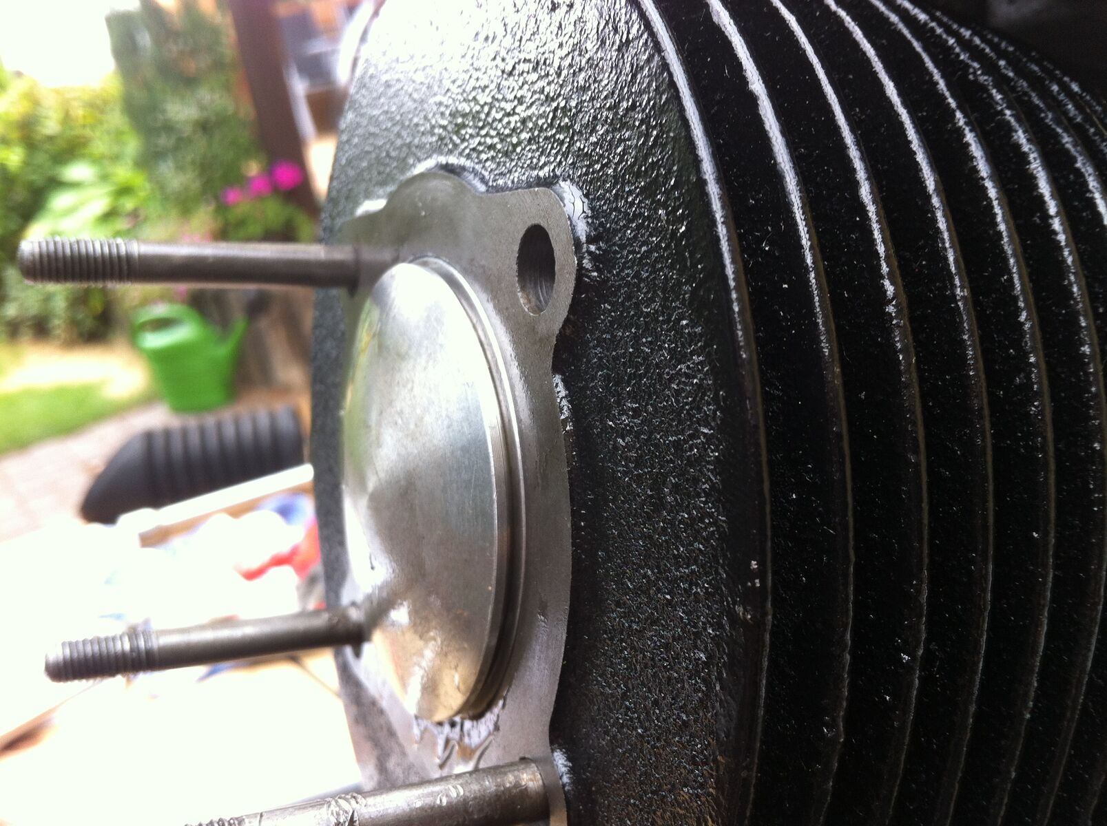

    ich habe eine P80X Bj.83 und möchten eine DR135 einbauen. Mein Problem ist, dass beim oberen Totpunkt des Zylinders, der Kolben so weit über dem Zylinder vorsteht, dass der obere Kolbenring frei liegt und aus der Führung springt und so der Kolben nicht zurück läuft.
    Auch wenn der Zylinderkopf drauf und festgeschraub ist, bleibt der Kolben stecken. Zylinderkopfdichtung ist bei dem Satz nicht dabei. Mein Latein ist leider am Ende und ich hoffe daher, dass ihr mir hier helfen könnt.
    Ich habe mal hier noch 2 bilder angehängt:

    Was war vorher für ein Zylinder verbaut?
    Sieht so aus als ob du nen längeren Kurbelwellenhub ,als die 48mm Hub Welle bei 46,0 Bohrung Original hast.

    moeglicherweise ist ne 125er welle verbaut... dann sieht das exactemente so aus. miss doch einfach mal im unteren totpunkt, wieweit der kolben nach unten geht in mm vom zylinderrand aus, und dann wieweit der kolben im oberen totpunkt oben übersteht. ich schätze, da kommt in summe 57mm raus

    Jup, der Hub beträgt 57mm.
    Zuvor war ein 134ccm Satz von Malossi drauf. Bei dem Kolben ist der Kolbenring (nur einer) etwas weiter unten platziert. Daher denke ich, dass die 3-4mm bis zum Kolbenringe gereicht haben und dieser nicht heraus gesprungen ist.
    Habt ihr da eine Idee wie man das Problem lösen könnte ohne die Kurbelwelle zu tauschen?

    mit nem spacer am zylinderfuß

    Problem erkannt:
    135DR mit 48mm Hub + KW von der PX125 mit 57mm Hub --> Funktioniert nicht!
