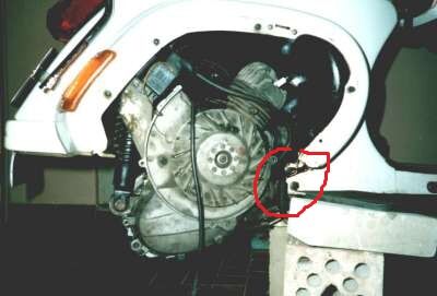

Hallo, ich wollte den Motor ausbauen, hat uach alles geklappt, nur hängt der jetzt noch an den Kabeln für die vorderen Blinker und Licht. Wie bekomm ich die aus dem Motorblock raus. Will den komplett ausbauen mit Bremse, Getriebe, Kupplung und Lichtmaschine. Wie geht das? Das müsste doch auch gehen ohne den Rotor abzunehemen, hab das Spezialwerkzeug dafür nicht

Du hast den Motor draußen, er hängt nur noch an den Kabeln?
Versteh ich das richtig?Wenn ja, verfolg mal das Kabel,
da kommt so ne Abdeckung, die mit einer Schraube befestigt ist,
die einfach abschrauben und den Stecker lösen.Edit: Auf dem Bild (hab ich schnell ausm Inet geklaut) siehst du die Position ungefähr.
Meistens hängt da Dreck und man erkennts schlechtGruß

. Ich hab die Antwort gepostet bevor ich das Mit dem Stecker gehört habe, davor hat es geheißen es geht nicht. Und das ohne dieses "spezialwerkzeug" zu entfernen wär das auch dumm gewesen.. Aber wenn das so geht sag ich ja nichts. Nicht gleich eskalieren...
