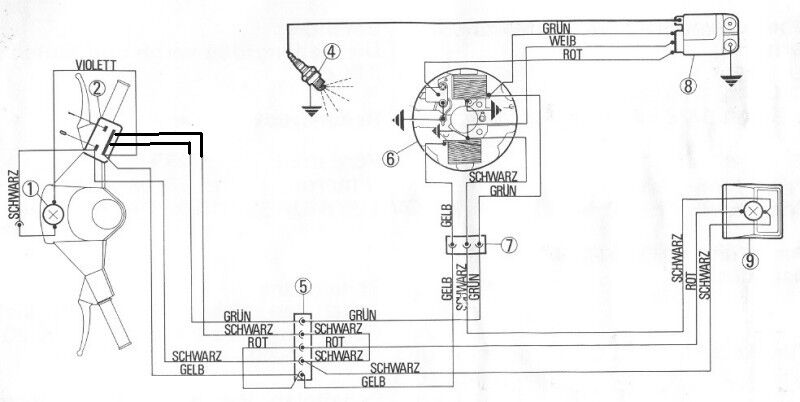

    ok aber ich hab ja kein zündschloss, alo müsste ich ja noch 2kabel für den kill schalter haben?
    bei mir aus der zündung kommt ja 1* schwarz 1*blau und 1*grün raus,
    so wie du sagst das blaue kabel blind machen. grün wäre dann stromversorgung und schwarz ist dan - (masse)
    ist das dan 6V? blau wäre normal für die blinker!?
    habe aus dem schaltplan das zündschloss rausradiert, könntest du mir vll für den killer den kabelverlauf einzeichnen?
    lg eddie
    ps: danke für deine gedult ich weiß ich bin anstrengend :rolleyes:
