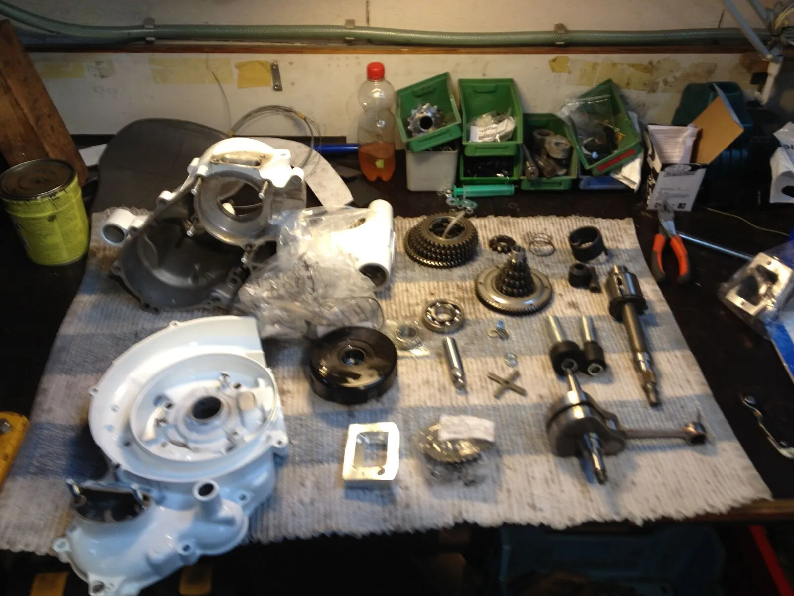

Die Versiegelung ist soweit fertig, ich habe in der Zwischenzeit nochmals ordentlich Teile bestellt und heute das Gehäuse gefräst. Jetzt liegt es mit Blindstopfen und Schrauben in allen Gewinden im Kofferraum und geht morgen zum Pulvern.

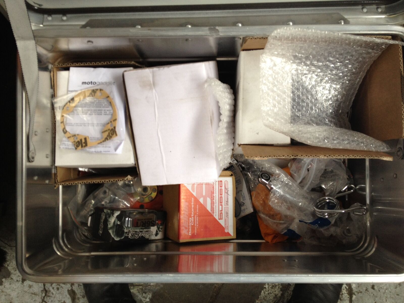

Meine Projektkiste läuft mittlerweile fast über und es wird Zeit, das ich endlich auch mal dauerhaft die Teile verbaue und nicht nur in dieser Kiste sammel.

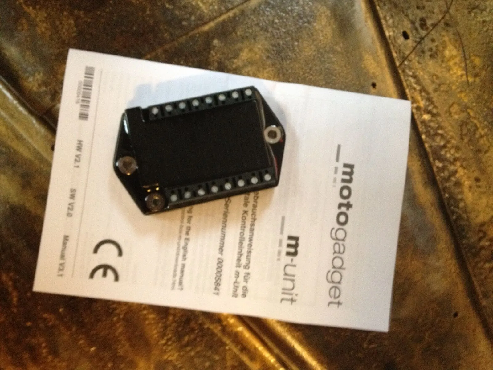

Nur den Tachokrempel oder auch die m-unit?
Nur den Tacho Krempel. Die M.Unit wäre wohl ein wenig zu versnobt. Das Ding hat ja nicht mal Blinker....

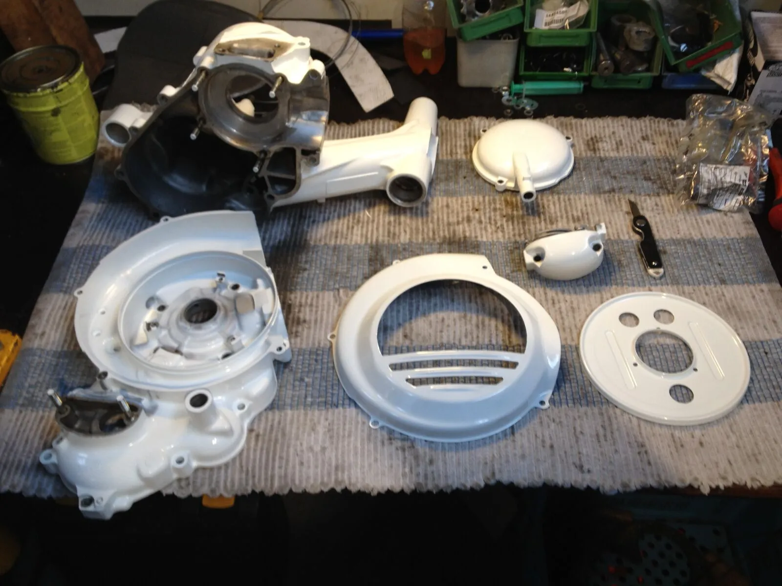

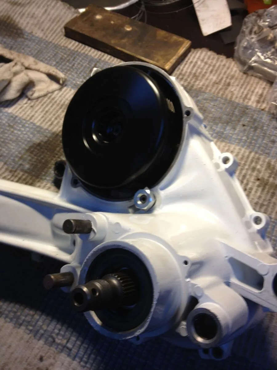

Viel Kleinkram der Zeit raubt liegt momentan an. So ist es mal gar kein Spaß die Züge in einen Wideframerahmen zu frickeln. Der Kabelbaum ist auch in der Entstehung und gestern habe ich den Motor vom Pulvern zurückbekommen. Es gibt nicht viel schöneres in der Schrauberei, als einen Motor aus Neuteilen aufzubauen, alles passt, ist blitzeblank und sieht auch noch richtig gut aus... Von dem Leckerschnittchen habe ich noch keine Bilder, aber die werde ich schon noch machen.
Bis dahin hier erst Mal ein hübsches Detailfoto

Ist das ein 80iger Block mit langer Dichtfläche, oder ist da Material aufgearbeitet?
Keine Durchbrüche bei der Überströmergestaltung? -
Das ist alles halb so wild. Durch die Pulverbeschichtung werden sämtliche Poren geschlossen und der Motor ist fix gereinigt. Abgesehen davon sind ALLE Motoren, die von meiner Werkbank kommen im Betrieb Knochentrocken. Das wird bei diesem nicht anders sein.
Die Gehäuseentlüftung geht bei mir immer über einen Schlauch zusammen mit den Überläufen vom Vergaser vom Motor weg. So bleibt das sauber!
Ja mein Teufelchen, das ist ein 80er Block, den habe ich mit Messschieber, Gefühl und viel (Angst) Schweiß gefräst, ohne durchzubrechen und ein Freund der Aufschweisserei war ich noch nie.
