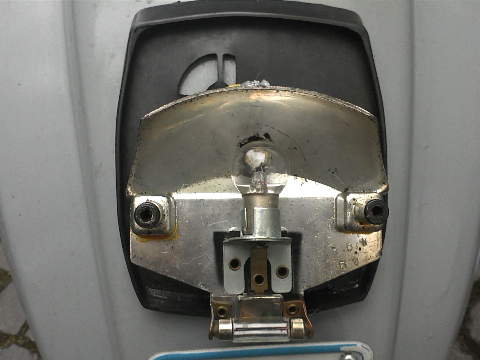

    • September 11, 2012 at 18:18
    Hier ein kleines bild

    • September 11, 2012 at 18:22
    hat dein roller zufällig 4 blinker oder mal 4 blinker gehabt?
    hat die linke hintere backe auch eine klappe? (also die nicht-motorseite)

    • September 11, 2012 at 18:27
    also wenns korrekt verkabelt wäre, sollte das UNTERE LICHT leuchten, wenn du das licht einschaltest
    das OBERE leuchtet wenn du bremst. isses umgekehrt, sind die beiden kabel FALSCH angeschlossen!!!!
    die bremslichtbirne sollte 6 volt 10 watt sein
    die untere sollte 6 volt 5 watt sein.
    schließ bitte hinten am rücklicht beide kontakte mit nem stück kabel kurz (für unsere ganz begabten: birne raus, beide kontakte mit kabel verbinden, dass es auch wirklich wirklich leitet, oder alternativ die birne in dick alufolie einpacken und wieder rein) (Also da licht, was NICHT leuchtet, wenn du das licht einschaltest)
    probiere das mit dem bremsen dann direkt nochmal. geht der roller dann immernoch aus, müsstest du mal nachschauen, ob ggf die masse am rücklicht nicht korrekt angeschloßen ist.
    wenn ein ganz großer elektrikheld am werk war, koennte auch was mit dem bremslichtschalter sein, aber jetzt wirds zu kompliziert.
  • Luca64
    75
    13
    50N Special
    • September 11, 2012 at 18:57
    :DDanke, hat alles super geklappt motor geht nicht aus doch das rücklicht ist sehr hell und die bremslichtbirne ganz dunkle ich kauf mal zwei richtige birnen
