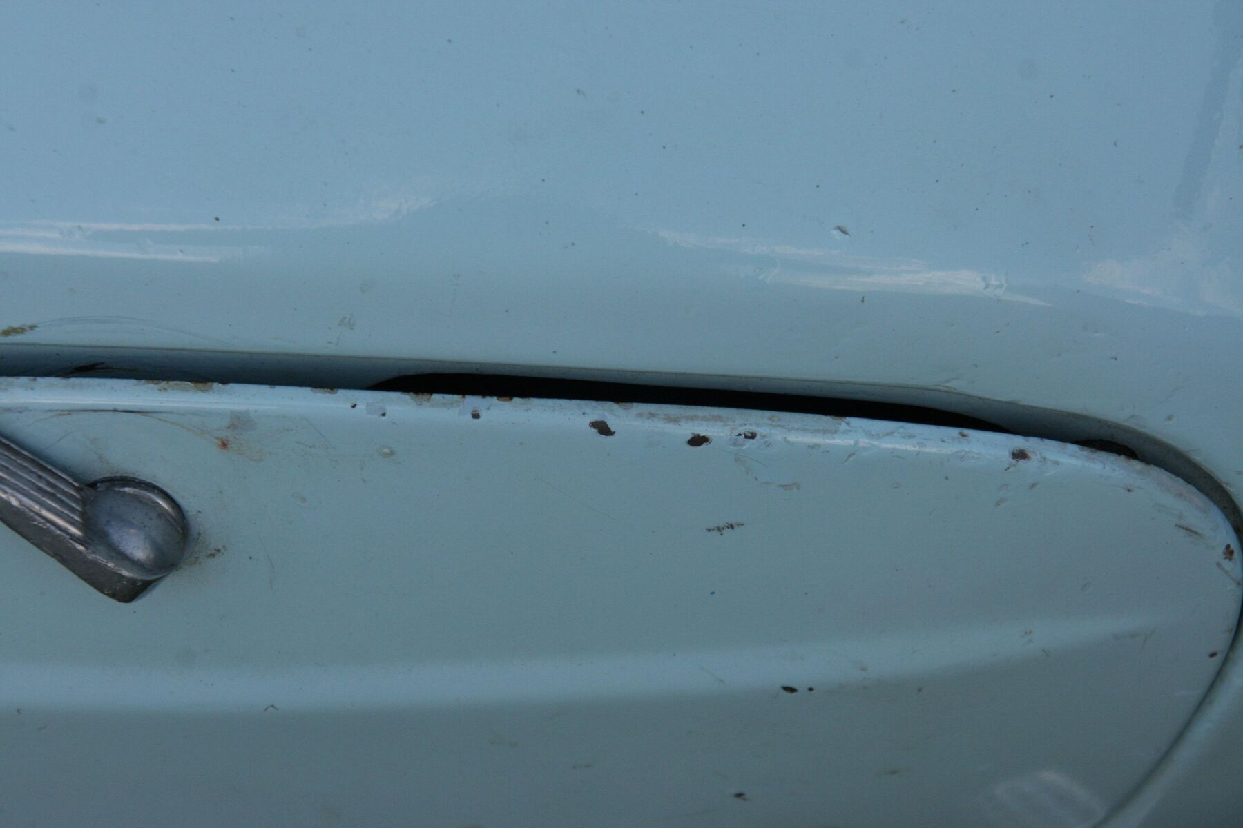

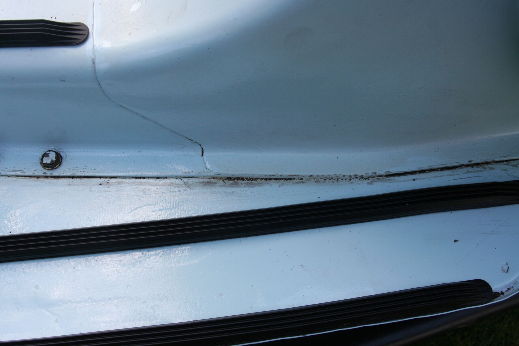

    meine Vespa V50 N Baujahr 1966 hat mittelstarken Rost an der Kante zwischen Tunnel und Trittblech (siehe Fotos). Außerdem ist ein Lackabplatzer am Trittblech vorhanden sowie an dieser Stelle eine kleine Durchrostung.
    Kann ich daran selbst etwas machen was auch dauerhaft ist oder ist es nötig eiine Werkstatt zu suchen? Wenn ja, welche Werstatt könnt ihr mir im Raum Ingolstadt empfehlen?
    Meine bisherigen Erfahrungen mit Reperaturen an Vespas sind eher gering und betreffen hauptsächlich die Zündung und Elektrik. Am Lack, Blech habe ich noch nichts gemacht.
    Danke für eure Einschätzung.

    da die verkaufslackierung welche drauf ist sowieso grotenschlecht ist , würd ich sowieso zu ner komplettlackierung raten , wer weiß wo da die braune pest noch wuchert
    vermutlich kommt da noch das eine oder andere zum vorschein --> aber nur meine unfachmännische beurteilung ohne den rest gesehen zu haben

    Sieht das nur so aus, oder besteht das Trittbrett aus GFK-Matte? Und haben die 50er nicht auch eigentlich Alu-Schienen um die Trittleisten?
    Also wenn du es nachhaltig machen willst, schließe ich mich meinem Vorredner an. Ansonsten dremel doch mal mit nem Stahlbürstenaufsatz (vorsichtig und kleinflächig!!) den Rost weg und guck, wie es drunter aussieht. Wenn wir mal davon ausgehen, dass darunter intaktes Blech zum Vorschein kommt und kein Spachtel-GFK-Mix, schleifst du den ganzen Kram mit deinem Dremel so lange an, bis der Rost komplett weg ist (auch die kleinen braunen Punkte, tief im Blech). Dann kannst du ne Ladung Rostumwandler drauf hauen, wobei das eh nicht viel bringt. Dann abkleben, schön mit Rostschutzgrundierung behandeln, dann etwas größer abkleben und Farbe drauf. Schließlich noch größer abkleben, aber das Klebeband nicht mehr andrücken, sondern so anbringen, dass es leicht hochsteht. So bekommst du eine Grenze aber keine harte Kante. Jetzt Klarlack drüber und anschließend die Übergänge mit Politur (wenn es richtig ausgehärtet ist) und ganz viel Handarbeit und Geduld bearbeiten. Wenn du es gut machst und die Farbe stimmt, siehst du es kaum noch. Habe ich bei meinem Auto so gemacht und das hat auch noch gehalten als ich es wieder verkauft habe.
    Das setzt natürlich schon eine gewisse Erfahrung im Umgang mit Lack voraus und erfordert Sorgfalt. Sonst hält es nur zwei Wochen.

    Hmm Bild 1 sieht sehr nach einer dünnen Spachtelschicht aus. Wenn das zu lange in der Sonne steht platzt das genau so ab.
    Was soll man schon sagen? Zur Zeit sieht jede 2. Vespa so aus. Wie gesagt, fahr sie noch eine Weile so, und dann in 1-3 Jahren kannst sie wirklich nicht mehr anschauen, wenn alles abfliegt, dann lohnt es sich wirklich den ganzen Rahmen neu zu machen.
    Wer weiß, vllt bleibt es auch so, wäre nur positiv.
    Mein Rat wäre mal einen sehr schwachen Magneten zu nehmen und dann überall entlang zu fahren. Der muss so schwach sein, dass er bei Blech gerade noch so hält und nicht herunter fällt. Ist wirklich 5-10mm Spachtel an der Stelle würde er abfallen. So erkennst du mit Gefühl, was alles gespachtelt wurde.
    Sicherheitstechnisch wichtig ist, dass überall am Tunnel Blech ist und es dürfen keine größeren Flächen als deine Hand gespachtelt sein.

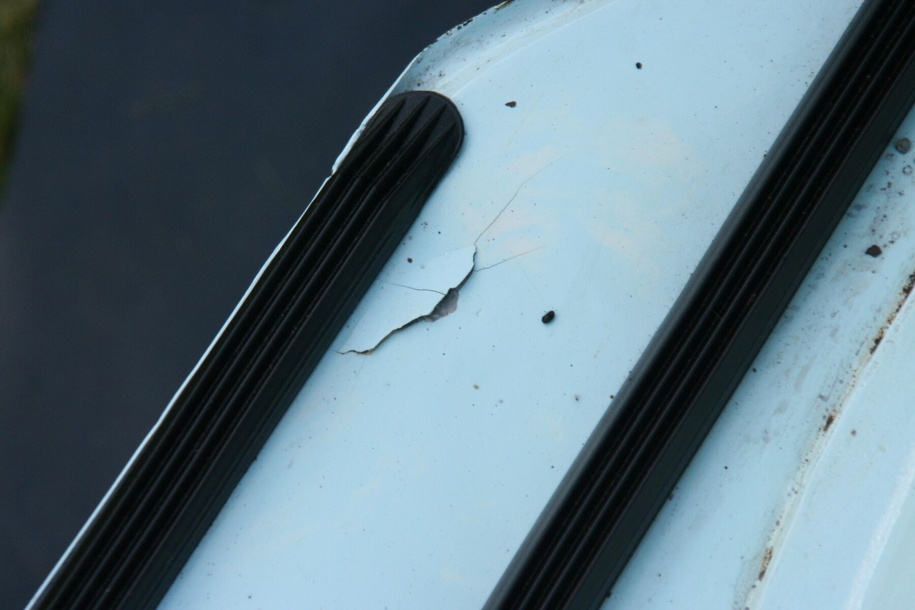

    Auf Bild 1 sieht man ein bekanntes Übel. Wenn das Trittblech gespachtelt wurde, reißt der Spachtel durch den hoch klappenden Ständer irgendwann ein.
    Fahr die Kiste erst mal. Stellen soweit behandeln und gut ist.
