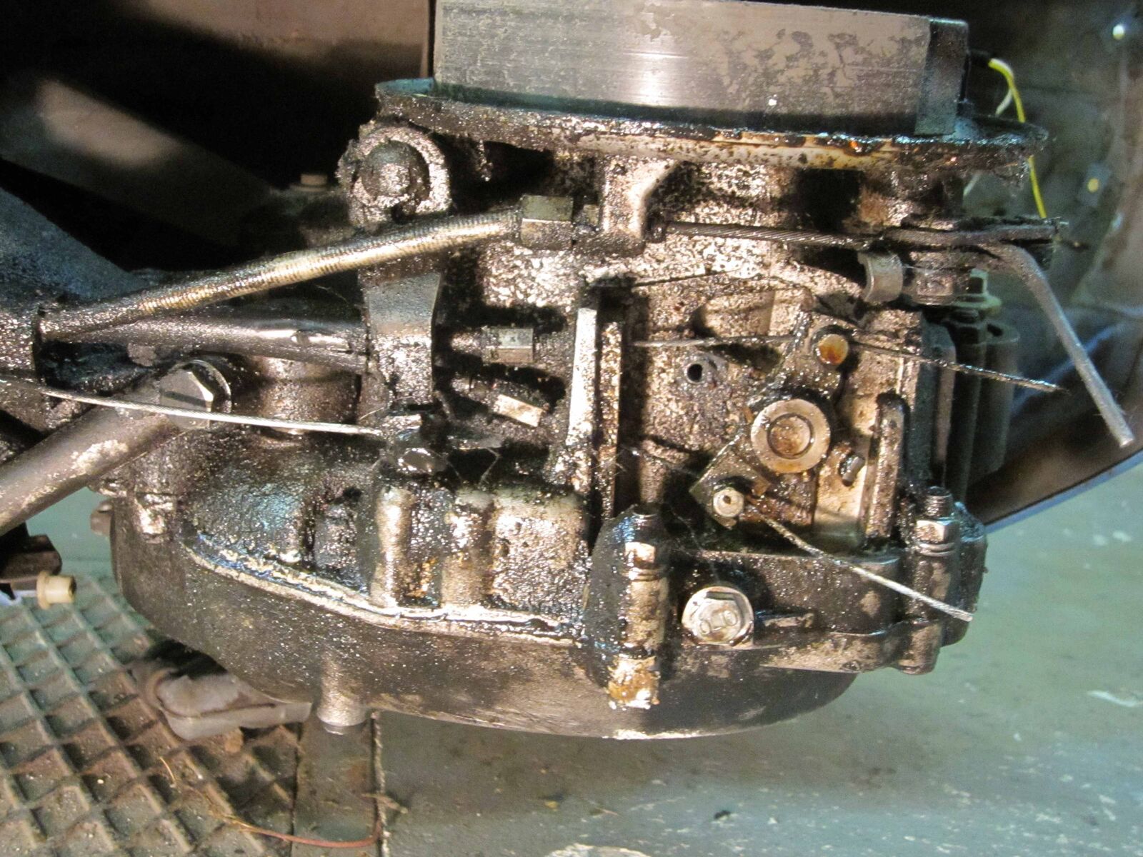

Gut, mein Setup ist alles Original, nur Zylinder von DR 75ccm, neue Hauptdüse Größe 70 in Originalvergaser 16/15 und die dazu passende Zündkerze wurden verändert. Hier noch für Jack ein Bild von der Lage meines Benzinschlauches. Werde heute mittag noch ein Filmchen von meinem Zündfunken einstellen, damit ich Euer Urteil bekommen kann, ob der "gesund" genug ist.
Der Schlauch sieht zu lang aus , und den Benzinfilter brauchste auch nicht ( im Vergaser ist ein Feinsieb drin )
Der Schlauch sollte so kurz wie möglich gehalten werden um zu gewährleisten das das Benzin ständig fließt . -
und es sollte kein Plastikschlauch sein, sondern Treibstoffleitung aus Gummi. Der Plastikschlauch wird, so wie das Verbaut ist, an vier Stellen hart, und da sifft Dir dann der Benzin raus. Der läuft dann unten durch das Loch und verteilt sich schön über den ganzen Motor. Der Benzin wäre ja noch egal, aber da ist Öl drin und darauf bleibt dann der Dreck so schön hängen. Sieht dann nach einiger Zeit so aus.
