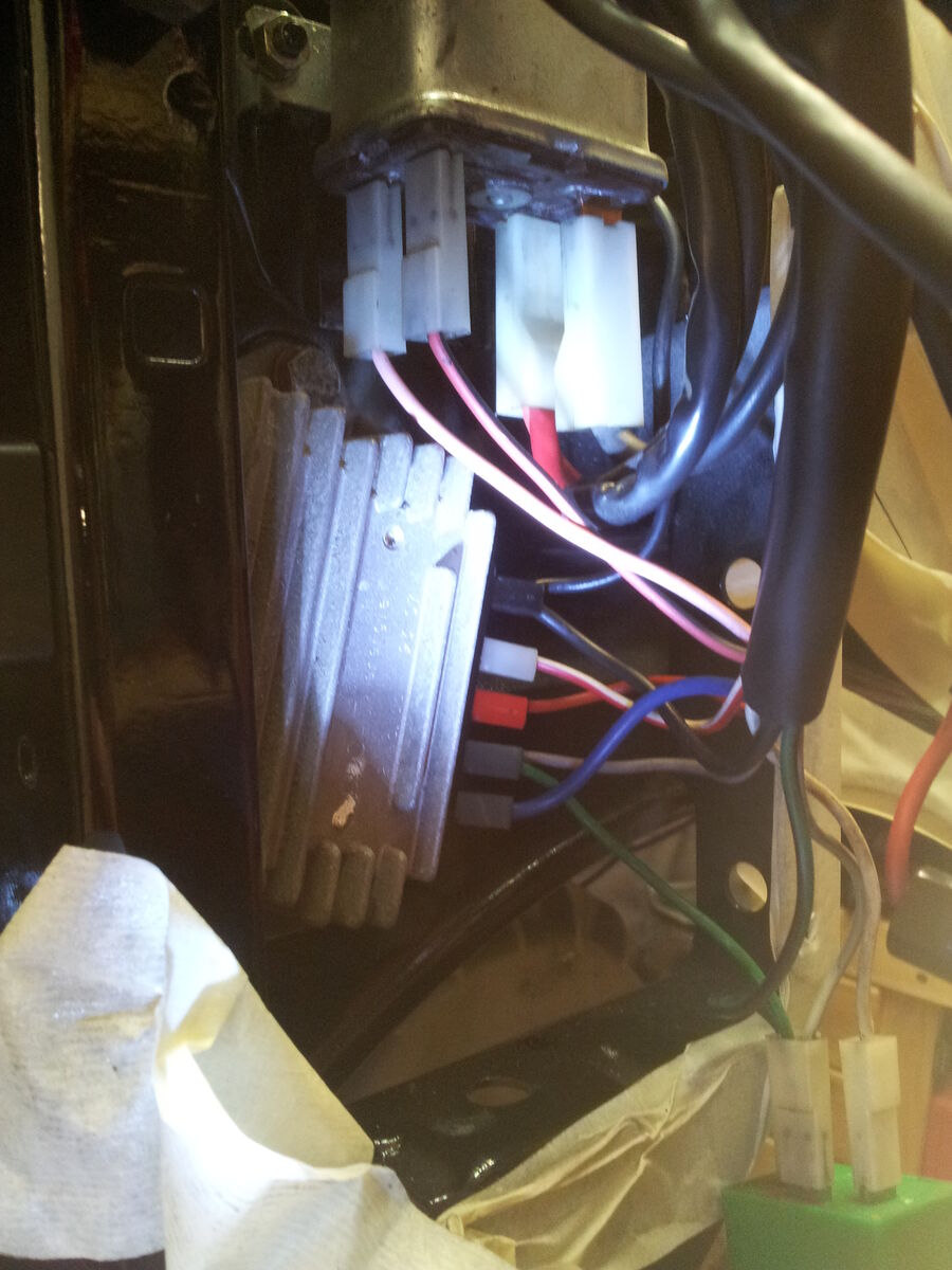

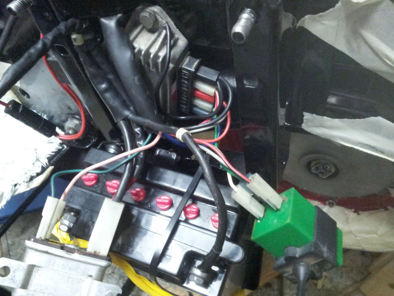

    Hallo Liebe Vespa-Tüftler,
    ich habe mir vor ungefähr 2 Jahren eine alte Vespa PX 80 E Lusso Elestart gekauft, um diese zu restaurieren.
    Ich bin mittlerweile auch schon soweit, dass ich den laufenden Motor wieder im Gehäuse habe, aber die Verkabelung noch nicht stimmt.
    Ich habe gerade mal ein Biold davon gemacht wie ich die verkabelung aus meinem Schaltplan verstanden habe. (Der Schaltplan ist irgendwie ganz anders. Aber genau für mein Modell)
    Könntet ihr mir helfen, und sagen ob das so richtig angeschlossen ist.
    Und vielleicht irgendwelche Tipps und Tricks zur Verkabelung geben.
    Der Schaltplan bringt mich nicht weiter.

    ...die pins am Regler haben Farbpunkte in den Farben der Flachsteckerhüllen, das Anlasserrelais könntest Du mit nem Durchgangsprüfer messen, schön wäre es aber zu Wissen was nicht Funzt...

    Moin,
    Verkabelung sieht richtig aus.Haste mal den Kupplungschalter kontrolliert? Kannst du einfach die beiden Kabel vom Startrelais abnehmen und eine Prüflampe zwischen dem rosa Kabel und des rot-schwarzem stecken.Kupplung ziehen und Starter drücken.Geht Licht an,kann es am Relais liegen.

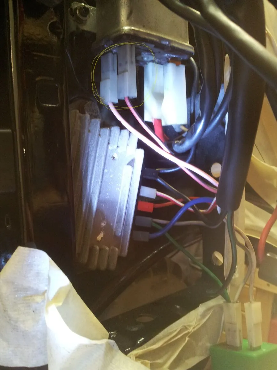

    Habe jetzt alles richtig eingestellt (hoffe ich mal).
    Das blaue Kabel dickere Kabel kommt direkt von dem Polrad und geht in den untersten Stecker des Gleichrichters.
    Am Starterrelais (kleines graues kästchen mit 4 Anschlüssen werden neben Batterie noch einmal eingrün-schwarz und Rosa angeschlossen. Dieses rosane Kabel geht zu einem kleinen sSchalter, der denke ich mal an die Kupplung kommt. Wenn er gedrückt wird kann man starten.
    Ansonsten war eigentlich alles richtig. Mach aber noch Bilder rein wie ich jetzt habe vielleicht ist ja doch noch was faui.

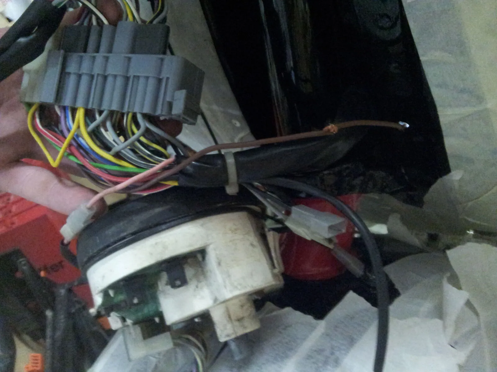

    Außerdem habe ich noch 2 mysteriöse Kabel vorne am Klemmbrett hängen. Einmal Grau und eins Schwarz. Kommen vom Tacho. Werden diese als Masse miteinander verbunden? Das gibt doch keinen Sinn oder?

    • October 16, 2012 at 21:03
    Moin,
    die Kabel sehen alle perfekt aus.Das mit dem Licht und Blinker ist richtig so.Die beiden Kabel vorne bleiben so.Das graue ist Wechselstrom vom Regler.Das schwarze ist Masse.Geht der Starter denn immer noch nicht? Wenn,dann einfach mal Masse an das rosa Kabel machen,natürlich wenn es drauf gesteckt ist.Dann müßte er starten auch wenn du die Kupplung nicht ziehst.Gang vorher raus nehmen :whistling:

    Ja hat funktioniert :) :) :) freu*.
    Also das Rosane ist die Masse und wird aber unterbrochen, wenn der Pin gedrückt wird.
    Danke für die Hilfe.

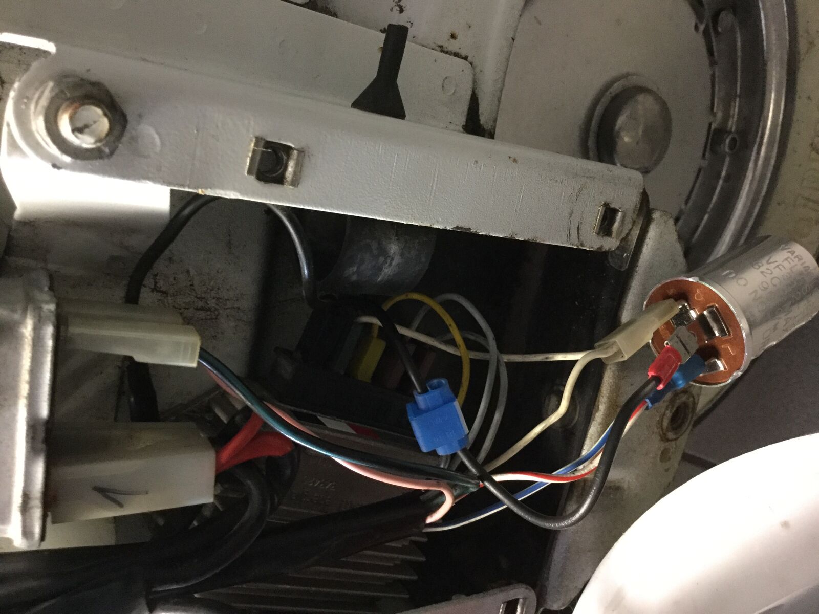

    Habe jetzt 3 poliges blechrelais. Bei der ersten versuchsweise Verkabelung zog das Relais an. Aber die Sicherung brannte durch.
    Habe ein weißes Kabel (eigentlich 2: 1 Teil kommt aus Kabelbaum. 2. Teil kommt vom Gleichrichter 2. Stecker von oben) An X des Relais.
    2 weitere Kabel sind in 1 Kabelschuh (kommen beide aus Kabelbaum rot/weiß und blau weiß. Habe ich an L des Relais befestigt.
    3. Kabel ist schwarz, ist mit Kabelklau an Kabel vom 1. Stecker des Gleichrichters zum Kabelbaum abgegriffen. Ist an P des Relais
    Versuche noch Bild beizufügen.
    Bitte um Hilfe! Muss zum TÚV

    hier situationsaufnahme

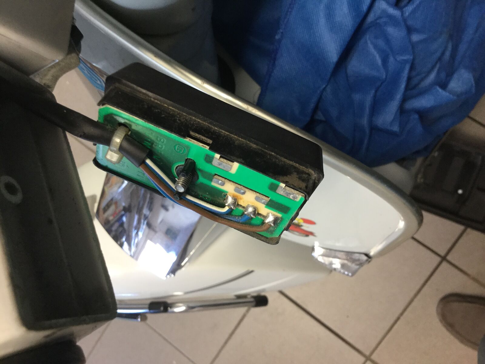

    Nächster Schritt: beim messen gegen plus muss das schwarze Kabel tatsächlich Masse sein!
    An den anderen Beiden nur Kriechströme! 0,16mv
    Der Lichtschalter hat 3 Kabel braun muss plus sein, da 12,4 V
    Ferner blau und blauweiss.

    • July 24, 2016 at 20:19
    Blau und blau/weiss dürften doch Abblend- und Fernlicht sein ...
    Mal unter Schaltplan suchen.
    Edith : Blödsinn, dachte Du redest vom Lichtschalter.

    Moin,
    du hast ja diese hier oder?
    Hier ist ein vierpoliges Relais verbaut! Und laut dieser Beschreibung http://www.scooter-center.com/de/product/3331791/Blinkrelais+LUCAS+12V+Vespa+PX+Modelle+mit+Batterie?meta=3331791*scd_ALL_de*s19684286344768*blinkrelais*15*15*1*16
    muss an das "P" nicht Masse (so wiebei dir) sondern das Kabel welches zu deiner Kontolllampe im lenker geht (ich keinn leider nicht erkennen wir das weißrote und weißblaue zusammen hängen, vermutlich in einem Kabelschuh?).
    Ich würde, das schwarze Kabel irgendwo an dem Gehäuse des Relais befestigen und den Kontakt mal testweise offen lassen. Ich vermute jedoch das es dann nicht blinken wird. Der Kontakt wird mit einer Last belegt werden müssen. Wenn also wirklich dein weißblauer und weißroter zusammen sind, müssen diese wieder vereinzelt werden und jeweis an einen Kontakt des Relais.
    Du wirst jetzt die Situation haben, das das Relais einmal anzieht und dann in einen Kurzschluss schaltet. Du hattest ja geschrieben das es einmal anzog und dann die Sicherung durch brannte. Wenn du Pech ahst ist das Relais jetzt platt.

    Erst mal Danke!
    Ich habe keine PK sondern eine PX 80 Lusso elestart. Eingebaut ist jetzt ein 200er Motor ebenfalls Lusso und elestart.
    Die Kabel Rotweiss und blauweiss kommen so aus dem Kabelbaum und haben einen gemeinsamen Kabelschuh.
    Die Blinker haben ja funktioniert. Zu meinem Erstaunen war ein 2 poliges Relais verbaut. Das schwarze Kabel lag nicht angeschlossen unter dem Relais. Ist wohl Masse und nachträglich abgezwackt. ;(

    Moin,
    Das du ne px hast hatte ich nicht berücksichtig. Jedoch sehen die verwendeten kabelfarben eher nach denen von einer Pk aus. Schwarz ist Masse und war deswegen da Drunter geklemmt weil das Gehäuse mit Masse verbunden ist.
    Die beiden Kabel die zusammen in einem kabelschuh sind waren vorher garantiert einzeln! Der kabelschuh ist ja auch nicht original.Das zweipolige blinkrelais hat als beide an aus an aus gemacht, das neue drei Polige schaltet hin und her.
    Mach die Kabel beiden "weißen" Kabel mal wie beschrieben jeweils an einen Kontakt. Und das schwarze klemmst du wieder unter den Füßen des Relais und schraubst es an. Wenn nicht noch mehr im Kabelbaum gebastelt wurde und der wirklich wie der einer Pkw aufgebaut ist, bin ich mir ziemlich sicher das es dann geht.
