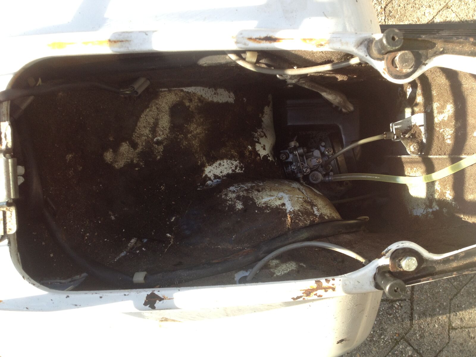

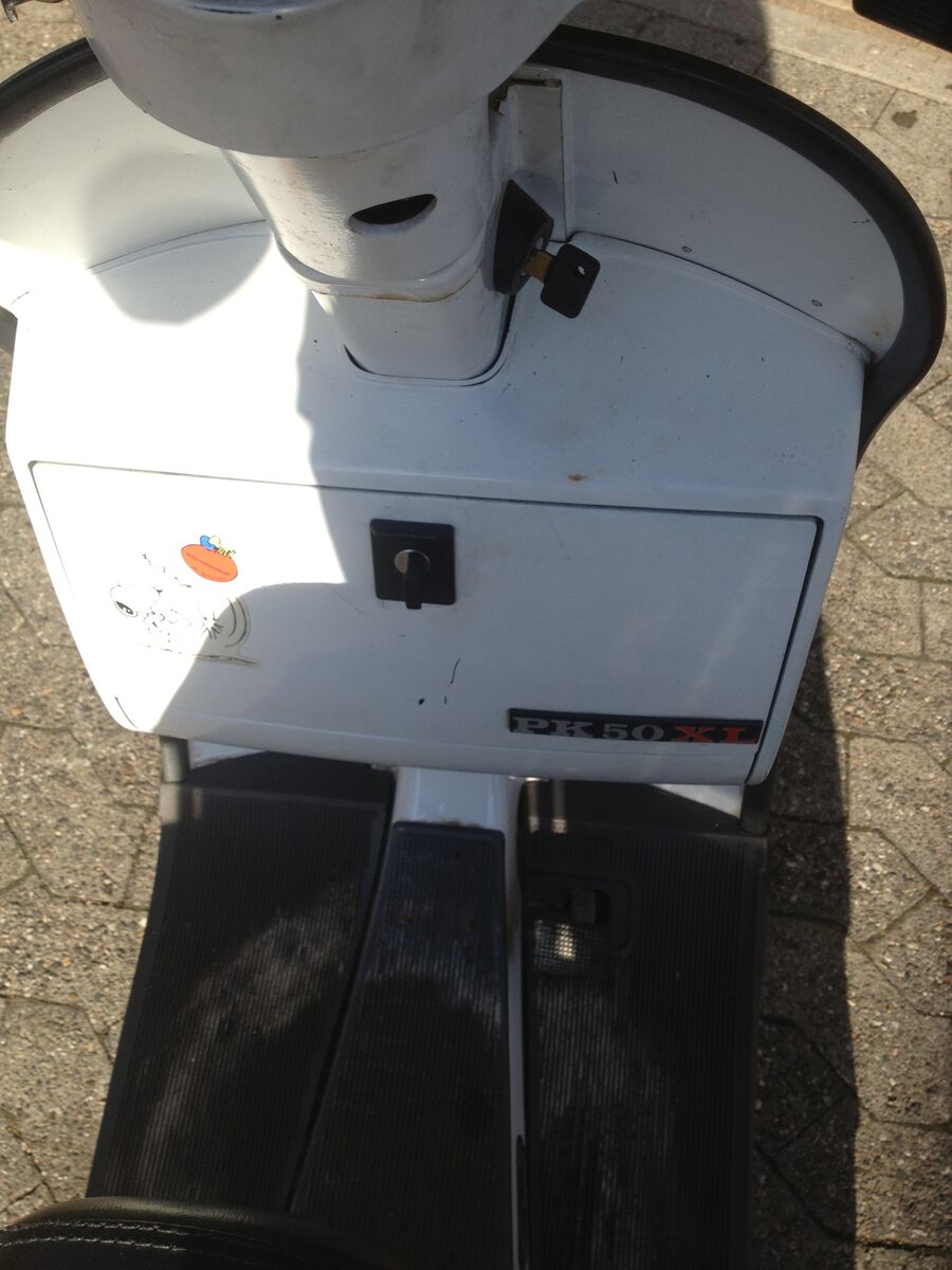

    Ich habe vor einigen Tagen günstig eine PK 50 XL 1 mit dem BJ 87 gekauft :)
    Wie man sehen kann sieht sie optisch nicht mehr so ganz wie neu aus,wesshalb ich sie jetzt Stück für Stück komplett neu aufbauen werde.
    Ich habe jetzt schon einen neuen Tank und einen Dichtungssatz gekauft weil sie am Vergaser und ASS Bereich Falschluft zieht.
    Aber jetzt erstmal ein paar Bilder :

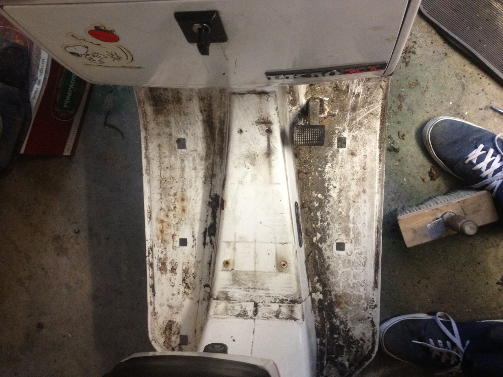

    Schau dir mal die Trittbretter unter den Fußmatten und die Aufnahme des hinteren Federbeins oben am Rahmen an, bevor du die weitere Planung angehst.
    Ich weiß auch nicht warum, aber mein Eindruck ist, dass gerade weiße PKs dort häufig überdurchschnittlichen Rostbefall haben.

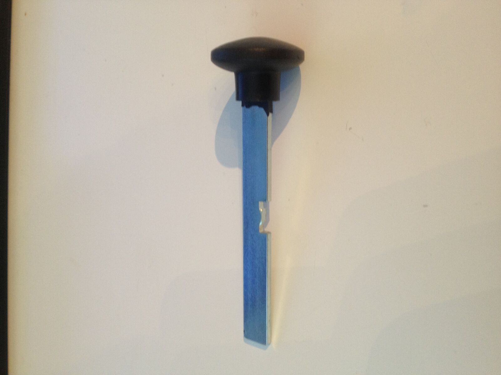

    So gerade ist der neu bestellte Choke Hebel angekommen :)

    Auf den Rat von pkracer hab ich mir mal die Trittbretter angeschaut und seht selbst zum Glück ist dort kein bisschen Rost.

    Trittblech schaut in Ordnung aus sauber machen und am besten konservieren.
