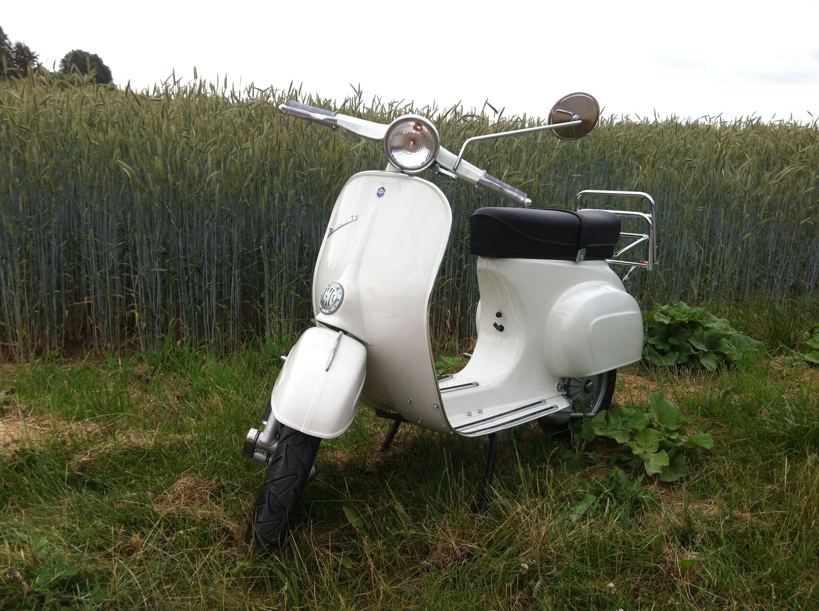

was hast denn du für muttern unterm trittbrett,sehn aus wie hutmuttern in m8
OMG!
Mir gefällt deine Vespa. Ausgenommen sind die Griffe (die passen farblich nicht ins Konzept)
und der Spiegel (einfach unschön), über den Gepäckträger kann man streiten.
Ansonsten hast du ganze Arbeit geleistet- weiter so!

Habe heute mein Kennzeichen abgeholt und erstaunlicherweise nur 24,30€ bezahlen müssen. Find ich ist ein fairer Preis. Naja, heute die erste längere Tour gemacht und einfach nur Spaß gehabt. Allerdings fährt die kleine laut Tacho nur 42 km/h. 50 echte km/h sollte sie schon laufen, das werd ich wohl im nächsten Frühjahr mal angehen. Kann ich über den Vergaser/Luftfilter etwas an Geschwindigkeit rausholen?
Was mich allerdings stört ist das sie beim beschleunigen "rasselt". Ich weiß nicht wodran es liegt zumal ich alle Lager und Simmeringe erneuert hab. Vielleicht wisst ihr ja was das sein könnte.

Das ist maximal m5, bei m8 wäre die kleine ja tiefer gelegt

Versuche doch mal dein rasseln einzugrenzen oder es irgendwie digital festzuhalten.
zwecks geschwindigkeit: vermutlich hast du noch die 40 km/h version ?
die hat einen dünneren auspuffkrümmer als nachfolgemodelle. ebenso einen kleineren 16.10er vergaser statt des späteren 16.16ers. ein neuer 16er ass wäre nötig.
ein tausch bringt deine vespe auf 50, ist allerdings mit dem erlöschen der BE im einklang. Umschreiben auf 50 ist möglich!

Normalerweise entweder 16/16er Vergaser und verengter Auspuff oder 16/10er Vergaser und weiter Auspuff.

Also ein 16/16er hätte ich da. Allerdings habe ich mir extra einen 16/10er zugelegt, weil der 16/16er Probleme gemacht hat. Würde lieber den Auspuff wechseln um noch ein paar km/h rauszuholen. Welchen könntet ihr mir empfehlen bei welcher Bedüsung ungefähr? Fahre im Moment mit einer 52er HD bei originalen Auspuff mit dünnem Krümmer...zu kleine HD? Kerze ist allerdings rehbraun. Was würdet ihr mir empfehlen?

Das Rasseln ist unabhängig vom Gang und ist immer dann zu hören, wenn die Drehzahl abfällt, also wenn ich vom Vollgas runter gehe. Das Geräusch kommt vom Motor aber ich weiß nicht von wo genau...

Auf wieviel km/h würde ich ungefähr kommen mit dem Pott? Schaffe im Moment ca. 42 km/h komplett original. Der 16/10er sollte verbaut bleiben. Was denkt ihr?

Hmm...irgendwie muss es doch möglich sein ohne viel Aufwand auf +/- 50 km/h zu kommen. In meiner Betriebserlaubnis steht als eingetragener Vergaser der 16/16er mit einer HD von 67-72. im Moment ist wie gesagt eine 52er HD im 16/10er verbaut. Liegt da vielleicht ne Chance?

Ungedrosselter Auspuff und 16/16er Vergaser kannst du mit 48 km/h eintragen lassen. Und das sollte der Roller, zumindest im Solobetrieb, auch schaffen. Also leg dir wieder einen 16/16er zu.

mit dem 16.16ner und mit dem originalen auspuff ohne drossel kommst du ca. auf die geschwindigkeit die rassmo schon geschrieben hat.

ich vermute ihr müsst da präziser sein. Ist der ori Auspuff jetzt der mit dünnem Krümmerquerschnitt?
Ich hatte an meiner den 16.16 und den dünnen Krümmer, ein anderer Zylinder mit 3 Überströmern (ebenfalls 50ccm) hat nichts gebracht!
erst ein Auspuff mit dickem Krümmer und andere Bedüsung (70 od 72) haben was gebracht. Jetzt bin ich so bei 54-56, kommt drauf an, ob ich in Jacke oder T-Shirt fahre

es gibt 2 versionen v50 40km/h, einmal mit 16.10ner und ungedrosseltem pott und einmal 16.16ner mit gedrosseltem pott.
den gedrosselten auspuff erkennst du daran, dass er ohne auslasskrümmer direkt an den zylinder geschraubt wird.
