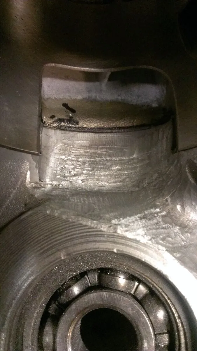

Projekt V50 zu V153
Wirklich toll deine Detailverliebtheit am Motor selbst.
Ich hoffe du bekommst das erwünschte Ergebnis. -
Ja wir werden sehen. Um die 20 PS sollten anliegen, alles andere ist Bonus, es bleibt spannend.

So, heute mal wieder in der Halle gewesen.
Zylinder montiert und Steuerzeiten gemessen.
Da mein Gehäuse um 1,5mm geplant ist und ich ne 1,5mm FuDi verbaute habe beim messen haben sich folgende Basiswerte ergeben:
Ist:
QK: 0,9mm
ÜS: 120,26°
AS: 181,6°
Verdichtung: 14,08
QF ~ 50%Rauskommen will ich bei:
QK: 1,1-1,3mm
US:127,5° - 129,5° -> 2,75mm (1,5 + 1 + 0,25) bis 3,25mm (1,5 + 1,5 + 0,25) FuDi
AS:190°-192,5°
Verdichtung: 12 - 12,5
QF ~ 45%Der Kopf wird bearbeitet und QK, QF und Verdichtung angepasst. Wird dann ähnlich aussehen wie nen Quattrini Kopf und auch besser dichten als der Falc jetzt.
Wo bekomme ich jetzt passende FuDi's, am besten aus Kupfer, Alu geht aber auch und KoDi's?
Wenn ich morgen in der Firma Zeit habe mach ich mal ne Zeichung, wie ich mir den Kopf vorstelle.
Grüße
Zapper -
