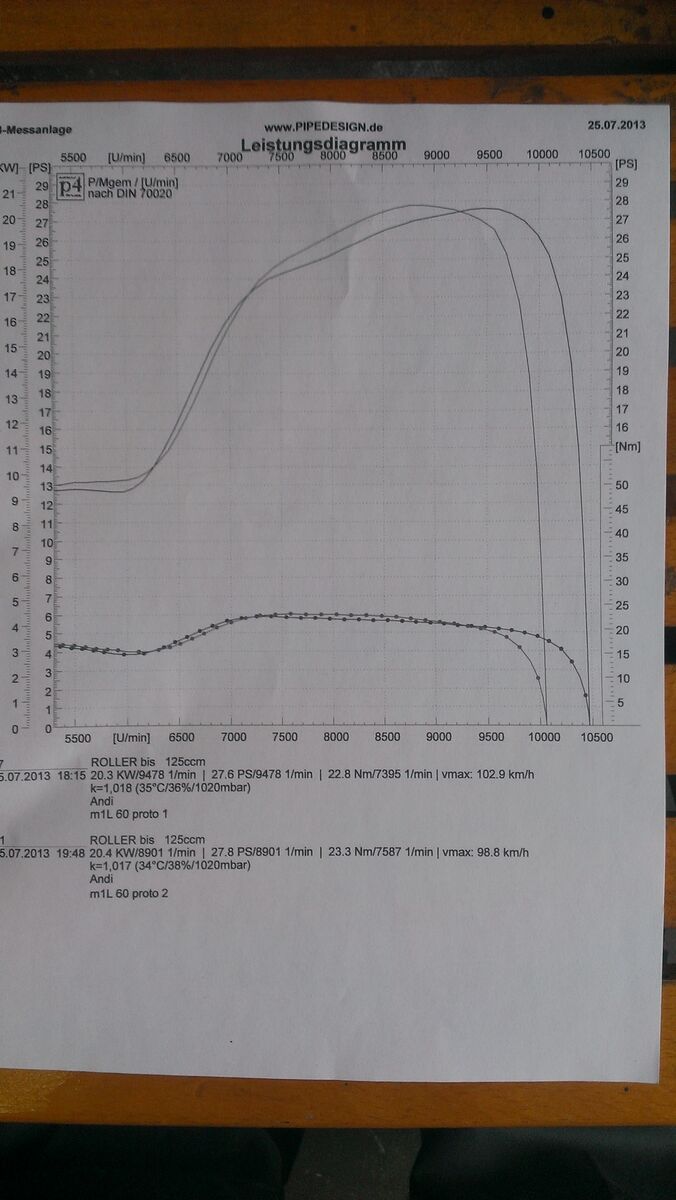

    Die Basis sieht schon mal ganz gut aus. Darauf lässt sich aufbauen.

    sehr geile kurve , respekt :thumbup:
    ESC # 582
    • July 26, 2013 at 08:49
    • #125
    Nicht schlecht Herr Specht... 8o :thumbup:

    Ja, das ist schon wesentlich mehr als ich erwartet hatte. Mit 20-23PS hatte ich gerechnet. Das es jetzt, quasi out of the Box schon fast 28 sind, läuft! :D
    Als Prognose sag ich mal, die 30 PS sind drin.

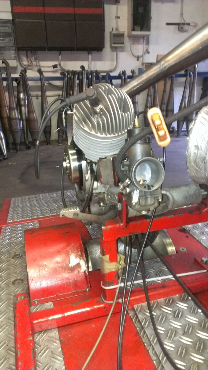

    So Freunde. Ich bin zurück ausm Urlaub und habe gestern die Steuerzeiten des Zylinder angepasst.
    FuDi ist jetzt 1,75mm und der Auslass wurde etwas hochgezogen. Somit liegen jetzt 127,8° ÜS und 193,7° AS an. AS-Breite liegt jetzt bei 69% und die Tage geht's noch mal zum testen auf den Prüfstand.
    Zusätzlich werde ich noch neben dem Delo nen anderen Vergaser testen. Der Keihin PWM 38 soll es werden und ich habe die Möglichkeit den bei uns zu testen. Interessant neben dem guten Ansprechverhalten und der großen Schwimmerkammer ist die kompakte Bauform. Einziger Nachteil, der Choke lässt sich nicht auf Ziehchoke umbauen. Das bedeutet beim Kaltstart, Sitzbank hoch und Choke ziehen. Irgendwas ist ja immer ;)

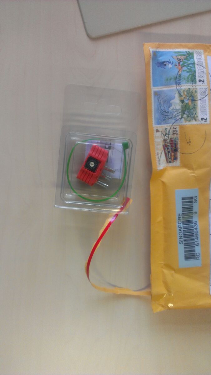

    So, heute hab ich Post aus Singapur bekommen:
    Nachher mal probieren, was da so geht :D

    • #139
    aber heut abend glei berichten.
