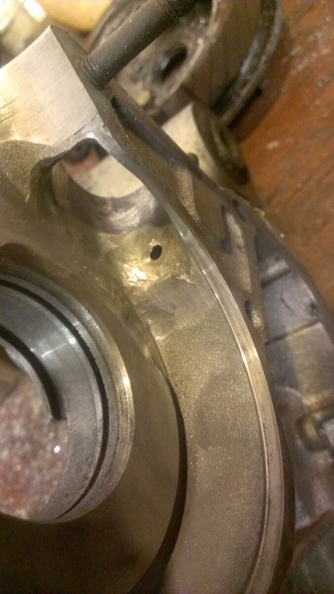

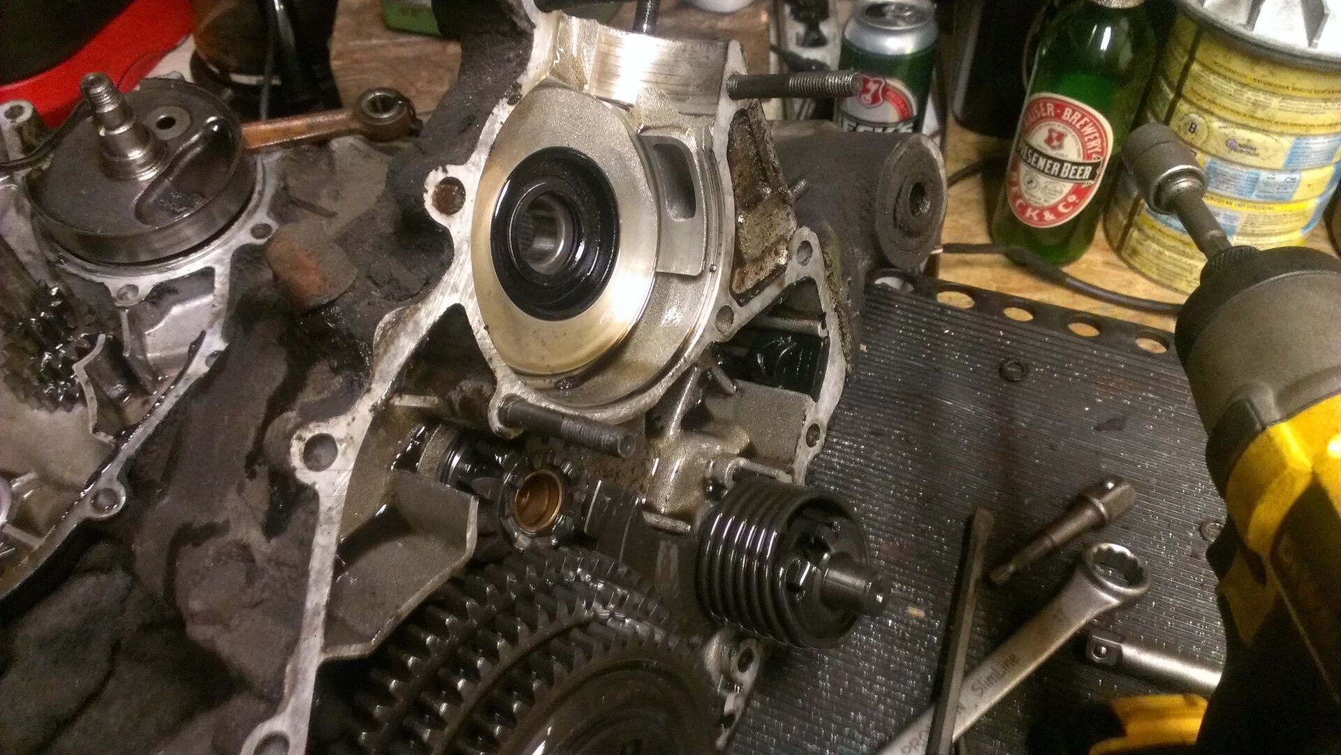

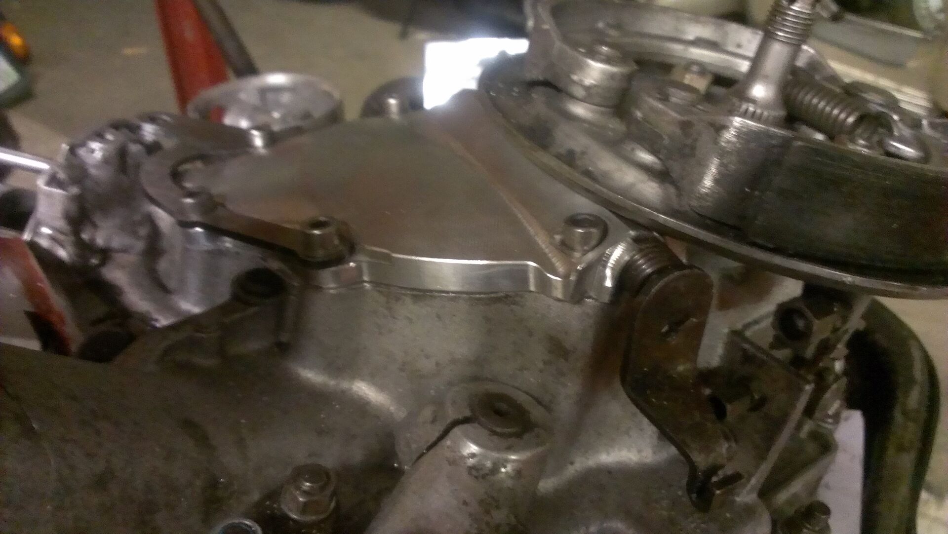

Am Daily-Driver Gehäuse hab ich gestern auch weiter gemacht. Komplett zerlegt, alle Lager raus und das Antriebswellenlager hat es definitiv hinter sich. Da knirscht und kracht es nur noch Den Drehschieber habe ich auch schon getötet und den Einlass schon mal gerade durchgezogen. Leider bin ich dabei fast durchgebrochen. nach Feierabend werde ich Weicon kaufen und dann die Stelle flicken. Muss dann erst mal durch härten und dann geht es weiter.

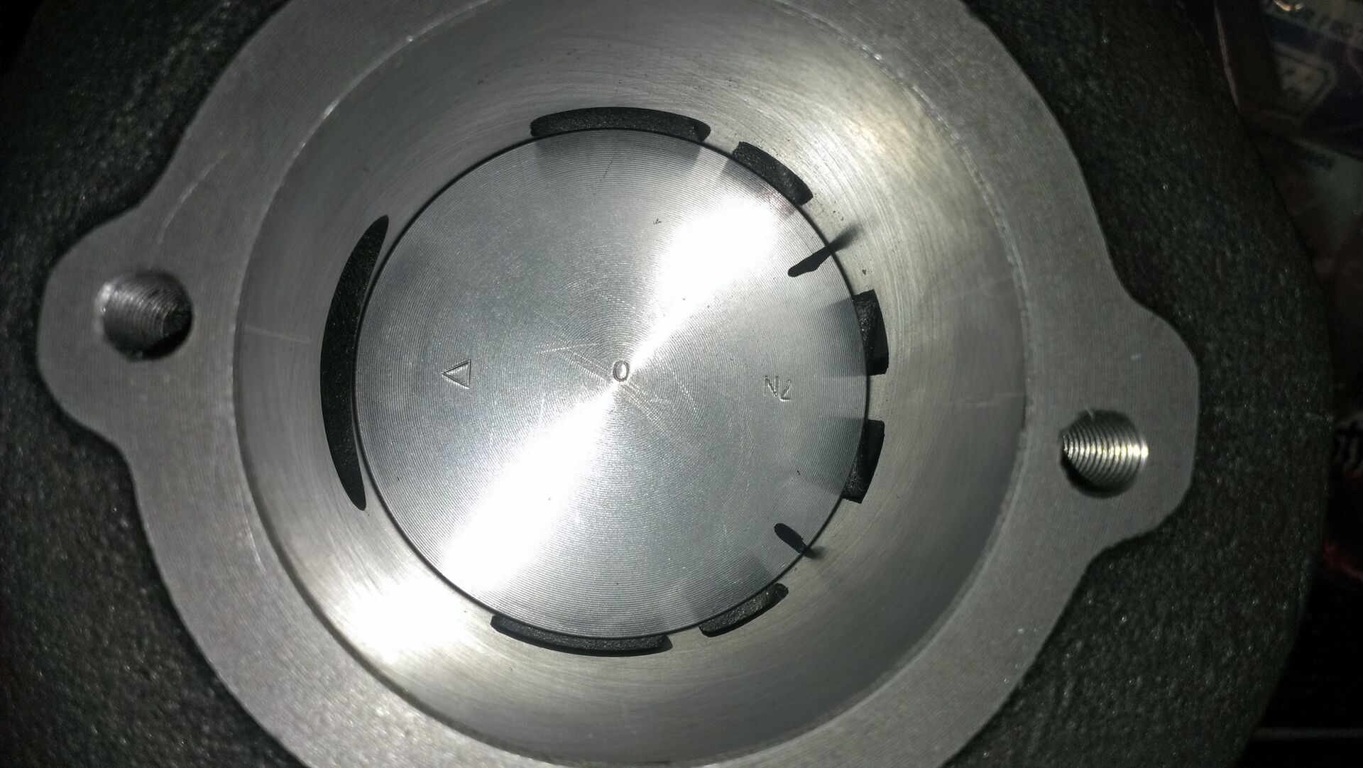

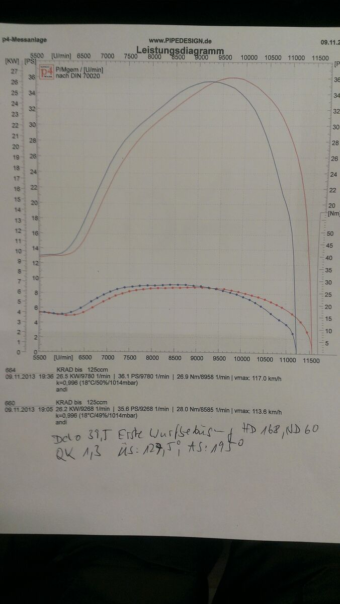

Derweil mach ich den V50 Motor Prüfstand klar. Am WE dann mal ein paar schöne Kurven drehen und mich für einen Auspuff entscheiden. Wenn sich das bei meinem Auslassflansch noch ausgeht, hänge ich auch die SIP Road Banane mal dran. Wird aber bei meinen Steuerzeiten nicht mehr laufen. Für den Daily Driver aber ne gute Option.
