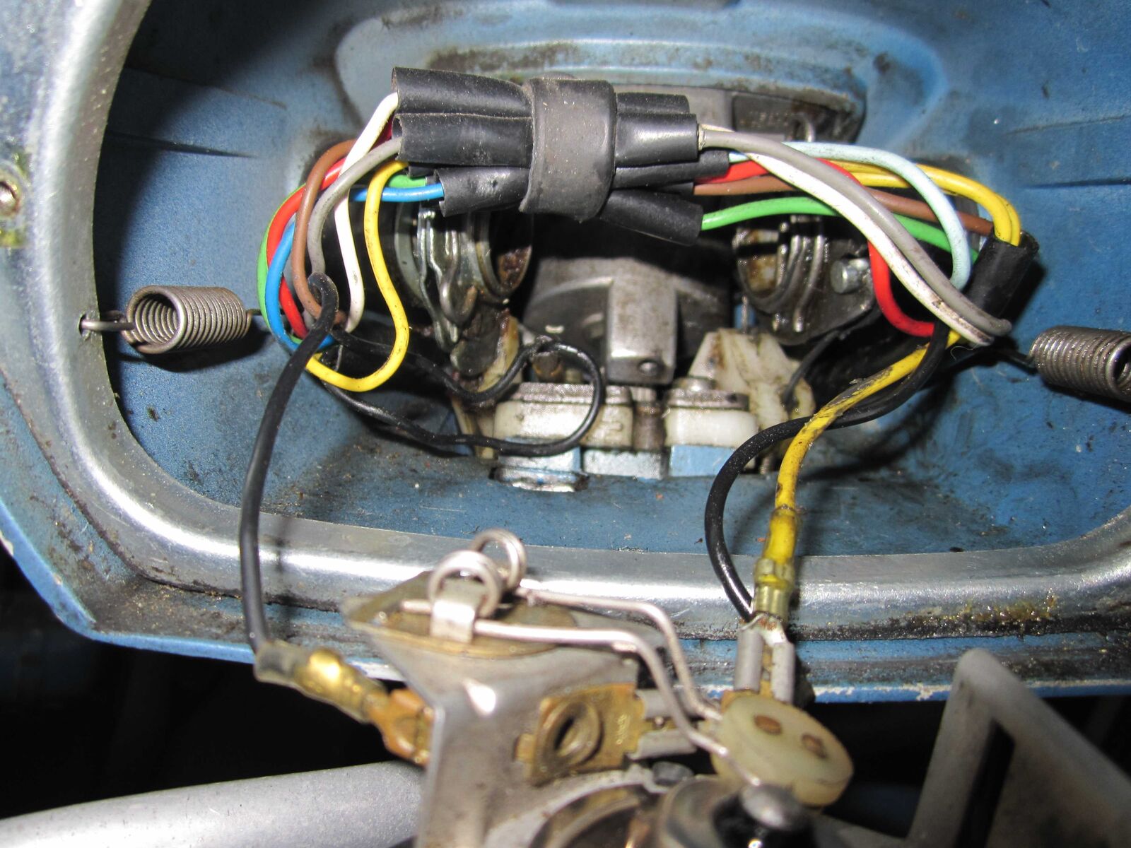

    Hallo Zusammen
    Ich habe eine Vespa 50N Spezial und möchte diese komplett neu aufbauen.
    Die Vespa habe ich zerlegt gekauft und vor ein paar Wochen schon neu lackieren lassen.
    Expolsionszeichungen hab ich auch schon.
    Nächste Woche wollte ich mit dem Zusammenbau starten.....
    Ist es sinnvoll mit dem Kabelbaum und den ganzen Schaltzügen und Bremszug anzufangen?
    Hat mir jemand von euch ein paar Bilder wie ich die am besten verlegen sollte?
    Ist meine erste Vespa Restauration daher wollte ich euch als Fachleute mal fragen.
    • November 26, 2012 at 11:01
    Hi, ich hab das schon einige male gemacht, und es ist, wie Du schon sagtest, sinnvoll die Züge und den Kabelbaum einzuziehen. Das klappt am besten von dem Loch des Bremspedals, einmal nach oben und der rest nach hinten. Zum Einziehen des Kabelbaumes solltest Du eine alte Bowdenzughülle benutzen und daran den Kabelbaum ankleben. Dabei ist der Zug der Fußbremse der letzte der eingebaut wird, zusammen mit dem Bremspedal. Das Durchführungsgummi unten wird danach eingesetzt. Züge unter dem Lenker, linke Seite zwei Schaltzüge und der Kupplungszug, rechte Seite Kabelbaum und der Gaszug. die Gabel kann dann schon eingebaut sein, den Lenker aber erst danach aufsetzen. Die Kabelverbindungen im Lenker zusammenstecken. Sollte dann so aussehen.
