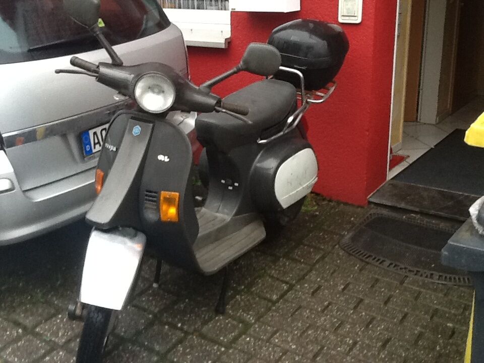

Ich habe bei einem befreundeten Wein Händler in einer seiner Lager Hallen ( trocken und immer Zimmer Temperatur) eine alte Vespa gefunden ( siehe Anhang) diese könnte ich für ca. 50€ bis 100€ bekommen. Da er ein guter Freund ist hat er sie mir erst ma gegeben und hat gesagt: mach damit wat du willst bist du sie kaufen willst.
Es handelt sich laut Plakette um eine pk 50 xl (4 Gang) 1991 .
Nach dem ich die alte Brühe(5l Gemisch jetzt zu 1l irgendwas verwandelt hat) erstma raus gepumpt habe.
Habe ich ein 1:50 Gemisch mit 100ml 2takt Öl und 5l Super in den Tank gegeben. Und nach nem bissjen schieben und treten die Maschine anbekommen. Und erstma 20km über sein Gelände Gefahren bin, habe ich bemerkt das der Roller kein Leerlauf hat, also sobald ich loslasse geht sie langsam aus. Dazu kommt noch wenn ich im Leerlauf Vollgas gebe und wieder loslasse bleibt sie ca 5 bis 8sec. in Vollgas.
Um es kurtz zu sagen im stand lässt sich die Vespa nicht richtich kontrollieren.
Da dies mein erstes Motor angetriebenes Fahrzeug ist wollte ich euch fragen was daran gemacht werden müsste und was ich noch investieren müsste usw. Und ob sich die 100€ in Ordnung dafür wären?

100 Öcken sind für eine XL2 ein fairer Preis, bei der heutigen Marktsituation sogar günstig. Die XL2 ist zwar kein schönes Model aber jeder fängt klein an. Als erstes würde ich den Vergaser auseinander nehmen und reinigen (Ultraschall, Sprit, etc.) und nach den Anleitungen im Internet einstellen. Würde direkt auch mal den Tank genau inspizieren und schauen ob der innen Rostig ist, wenn ja, dann reinigen mit Schrauben/Zitronensäure, gleichzeitig mal die Spritleitung erneuern.
Danach schauen ob sie läuft.
Wenn sie läuft, sie ordentlich putzen, polieren und am besten die Reifen wechseln.
Wenn sie nicht läuft hiuer weiter fragen.Gruß

. Und woran erkennst du das es eine xl2 ist auf den Schild stand nur xl 50 drauf?
wenn du glück hast mussbei der warscheinlich nur der vergasser gereinigt und eingestellt werden.
die xl2 ist unter anderem an der plastikferkleidung vom lenker zu erkennen, und am plastik heck, am plastik rahmen an der sitzbank, am plastik kotflügel.....
also viell plastik -

Gratulation zur Errungenschaft! Für hundert Euro hätte ich sie wohl auch genommen.
Ich würde als aller erstes einmal den Vergaser ausbauen und reinigen. Der Tank und dessen Leitung zum Vergaser sollte auf jeden Fall kontrolliert werden, ob sich diese Teile in einem guten Zustand befinden.
Das mit dem Hochdrehen im Stand könnte Falschluft sein, dazu findest du hunderte, wenn nicht tausende Themen hier im Forum.

Die falschluft kann auch wegen einen kaputten o ring im ansaugstutzen kommen.also der der vom ansaugrohr zum vergaser abdichtet.
Wenn du den vergaser eh raus hast erneuer den auch sofort mit.
Und immer leicht fetten (den o ring) beim einbau.Gruß Creutzfeld

Hast du mal den vergasser ausgebaut und ordentlich sauber gemacht, den benzinhahn richtig gespült und die leitung getauscht? Wenn du danach noch die selben Probleme hast kannst du anfangen falschluft zu suchen dazu nimmst du am besten bremsenreiniger und sprühst langsam nacheinander die ritzen ab und beobachtest ob sich die drehzahl verändert.
Wenn sie sich ferändert hast du dein leck gefunden und wenn nicht ist wenigstens der motor sauber. -
