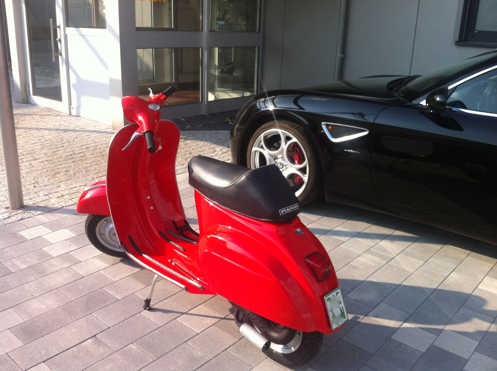

Gut geworden!

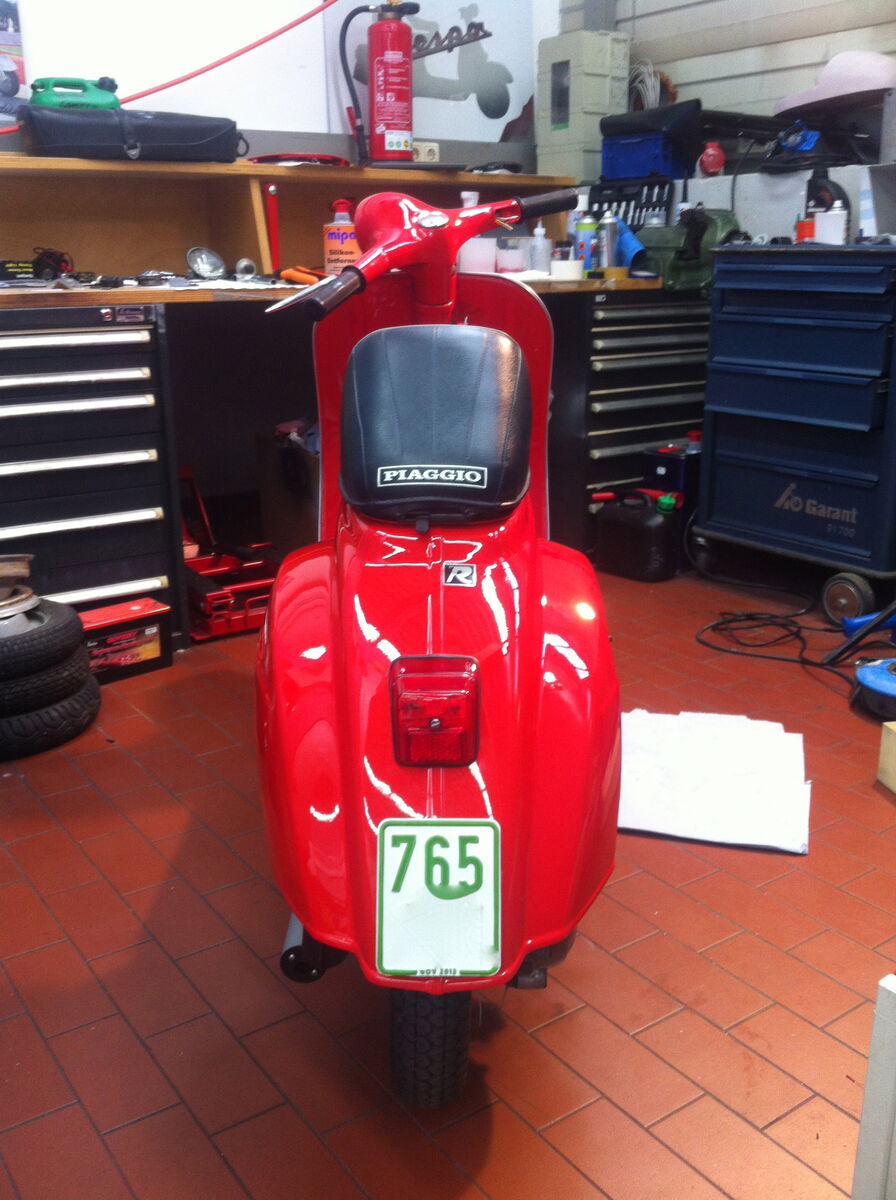

Wem gehört denn der schöne Alfa 8C da auf Bild 3?
Also letzten Endes find´ ich, dass sie fast schon zu schade zum fahren ist.
Ist ja nicht für mich gedacht und derjenige, der sie bekommt wird damit auch wirklich nur bei schönstem Wetter aus der Garage rausfahren.Der Alfa stand im Gewerbegebiet gerade recht als ich die Probefahrt gemacht hab.
Nur weil der bei irgendjemandem mal abgebrochen ist demontier ich den doch jetzt nicht wieder...
