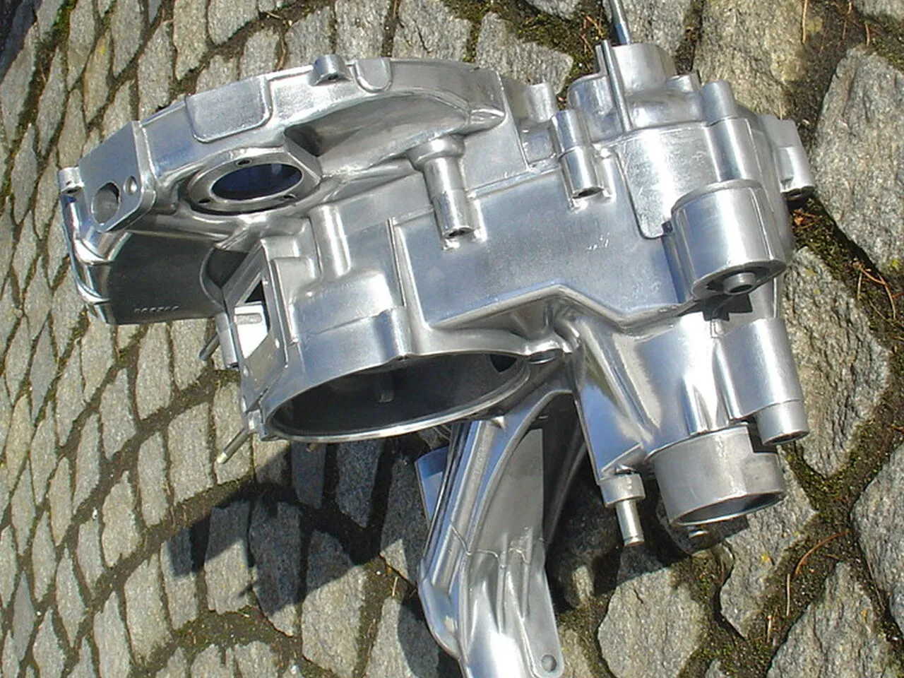

Basis ist ein LML Membrangehäuse das ich echt zum schmalen Kurs bekommen habe.

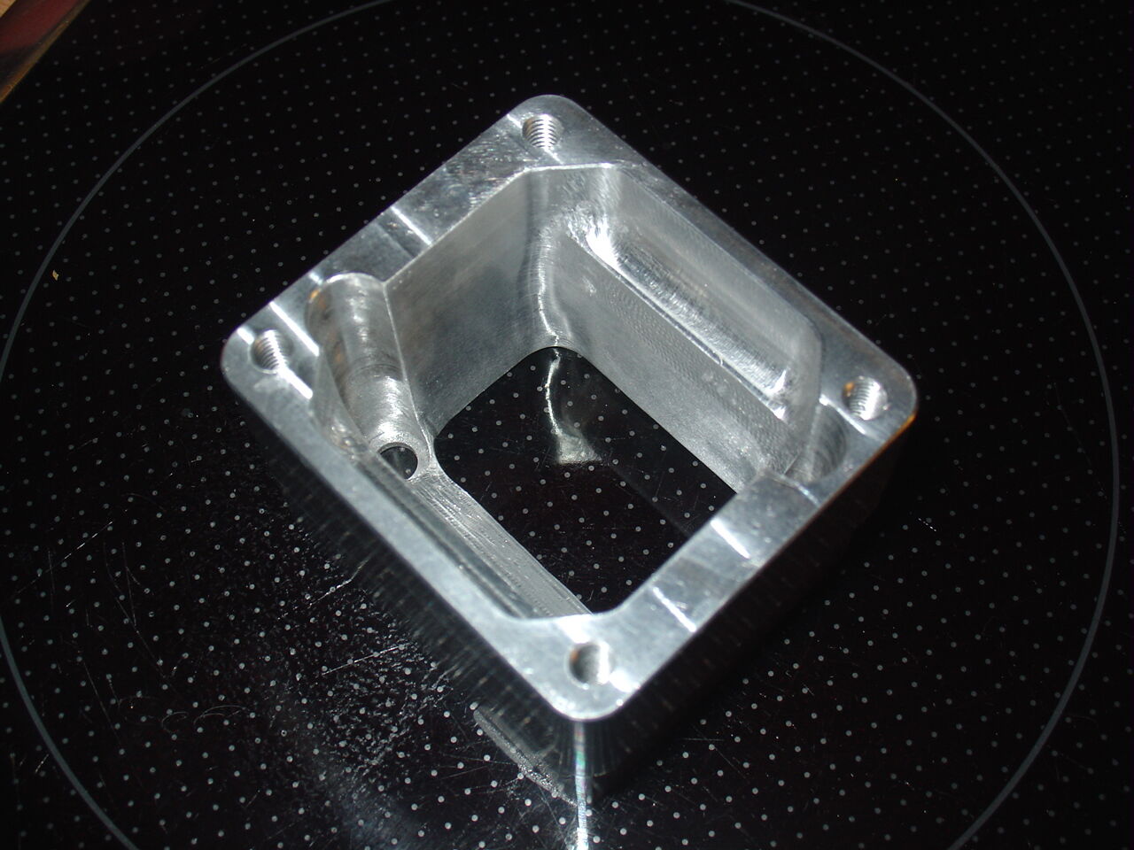

Angesaugt wird er über einen Basti LML Membran ASS(Wobei MMW auch was schönes im Angebot hat).

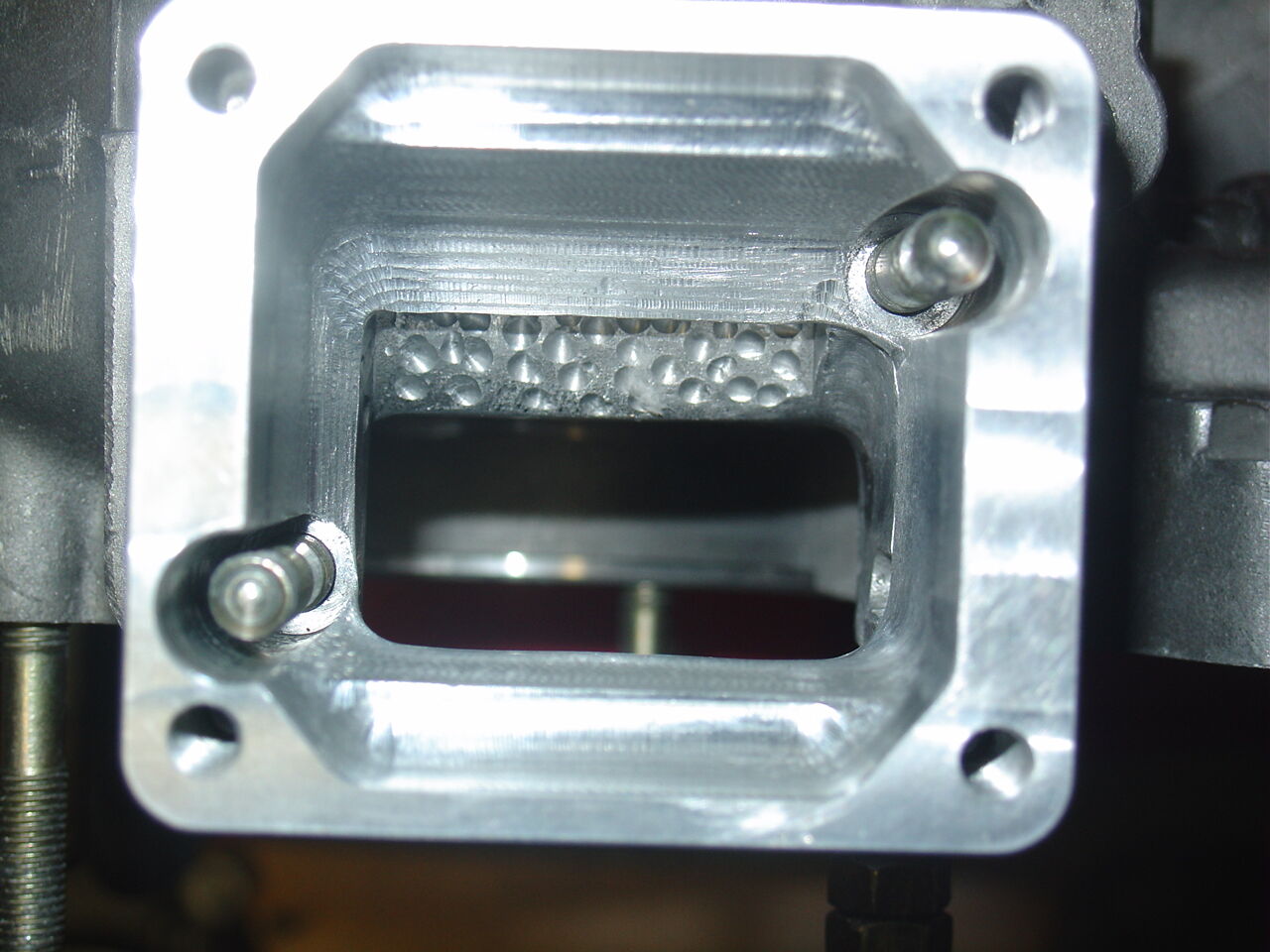

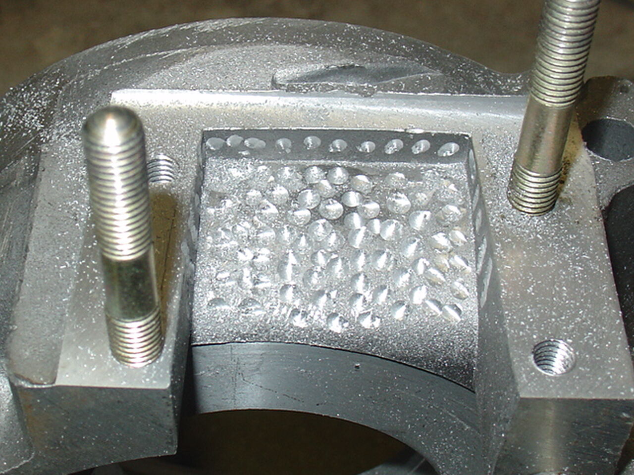

Schön punzen damit das Kaltmetall hällt.

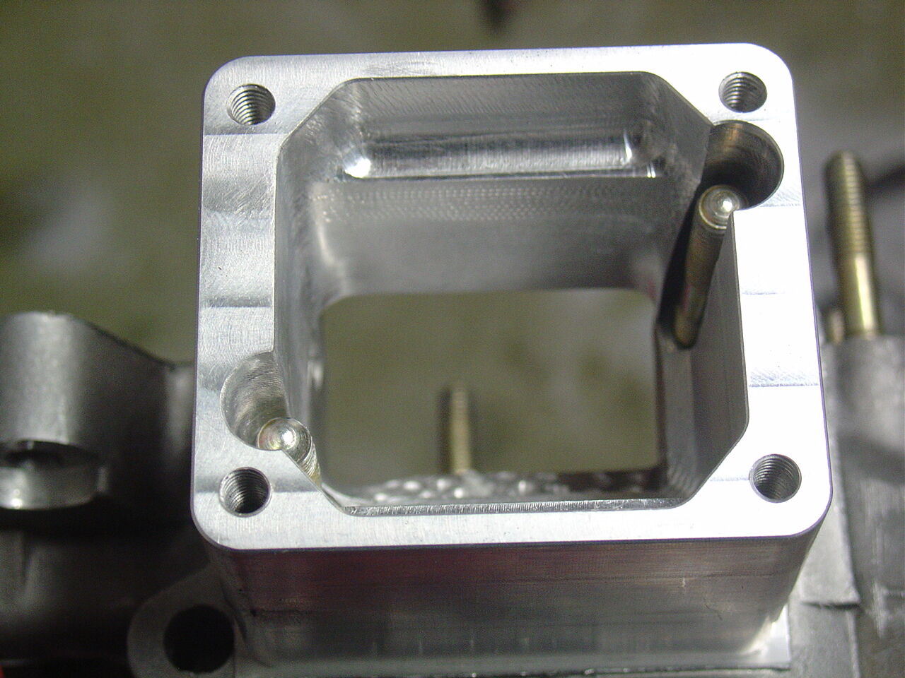

Natürlich kann ich nix unbearbeitet lassen-auch nicht den ASS .
Da sieht man erst mal was da durchgeht.

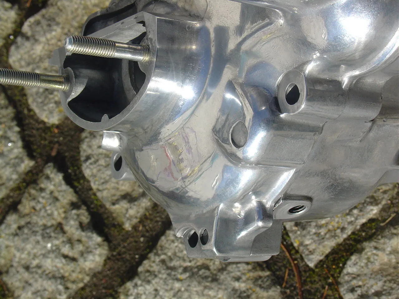

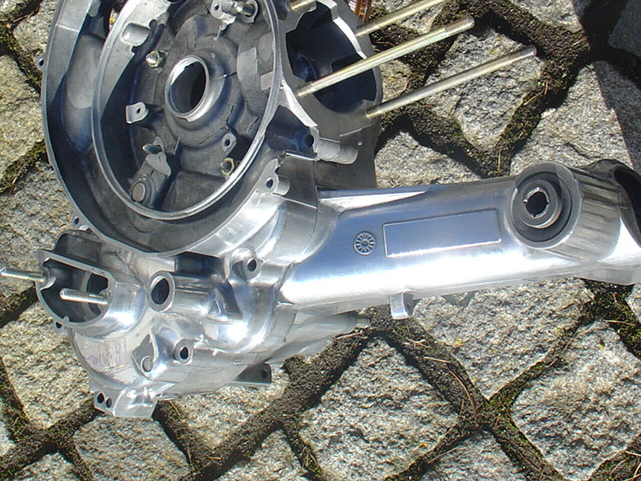

Da das Gehäuse zu viele Lunker und Kratzer hatte(Immer noch besser als das Malossigehäuse für 200erter)mußte ich ein wenig nacharbeiten
Brenner goes to M1X

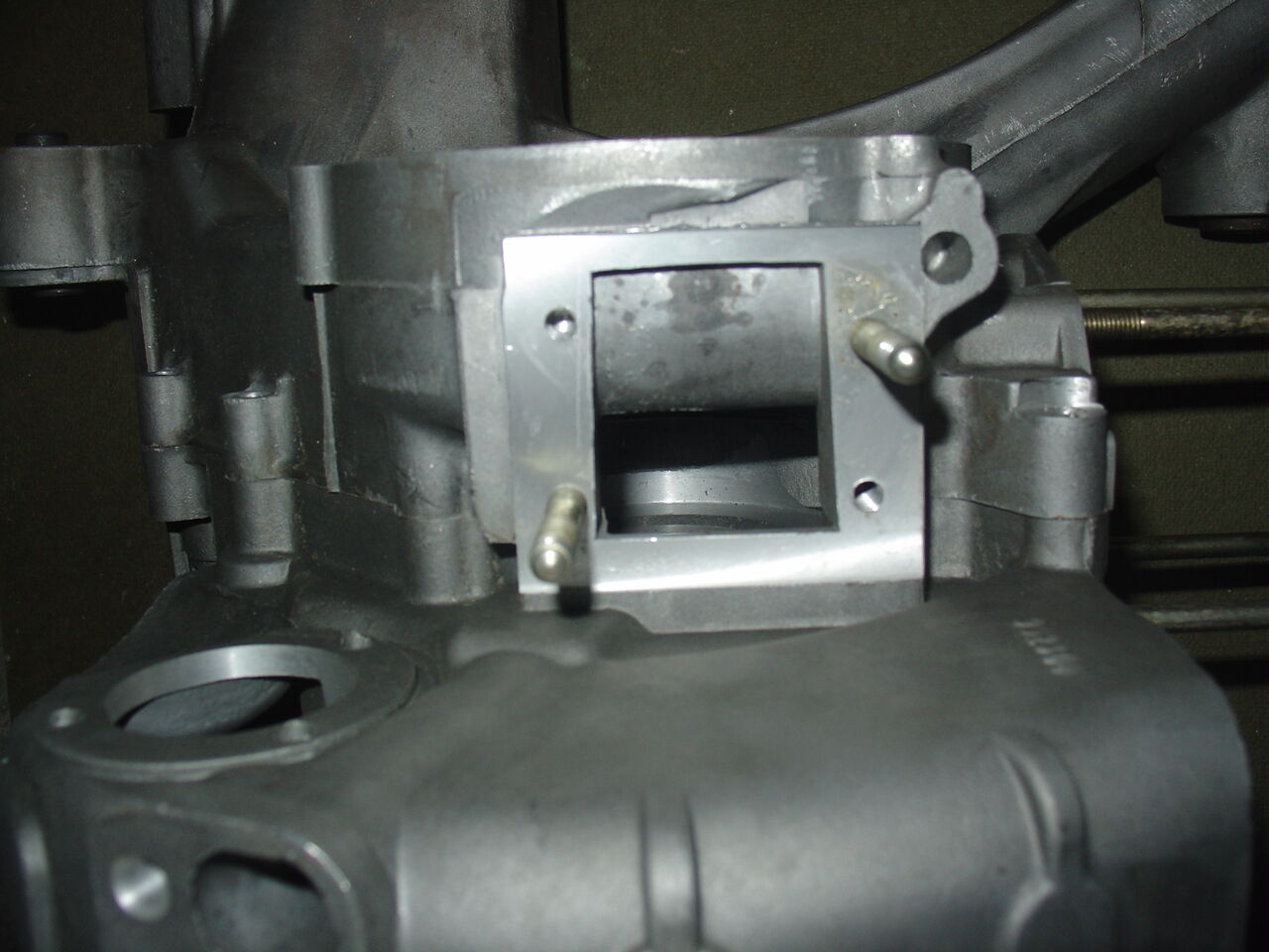

hast du da vielleicht ein Spindelmaß der Kurbelwangen
Hab bloß ne 64iger angeboten bekommen.
Spindelmaß wäre aussen 100 und innen(Pleul )101mm.

wow da wird die Wand aber schon dünn oder

Danke Rally da haste mich jetzt ganz verunsichert mit dem Spindelmaß.
Hab nochmal nachgemessen und bin auf 100mm gekommen, da sollte noch so etwa 0,7-1mm von der Gehäusezentrierung stehen bleiben. -

Hab nochmal nachgemessen und bin auf 100mm gekommen, da sollte noch so etwa 0,7-1mm von der Gehäusezentrierung stehen bleiben.echt hab ich
das es mit der zentrierung knapp wird war mir klar ,im zweifelsfall kann man ja buchsen setzen wie beim Zylinderkopf
Das mit dem Buchsen werd ich auch machen -rein vorsichtshalber.Hab mir den Unterschied vom Auslaßstutzen grad angeschaut,da bekommste aber nen Knick in den Kanal.Bin gespannt auf die Bilder.

Ich will ja nicht maulen, aber 30 PS gehen aus einem Quattrini auch mit 60mm Hub. Ich trau der ganzen Spindelei nicht, 1mm ist schon dünn!

Nein, die Dichtfläche ist nicht das Problem. Wolle von S&S hat sich schon vor Jahren eine Kuwe mit 64 mm Hub für seine 250N gebaut. Bei 2 Gehäusen hat es dann auf Grund mangelnder Stabilität kurz Knack gemacht. Nichts gegen die wohlgehypten King-Wellen, leider gibt es noch keine Gehäuse dafür, die m. E. eine Standfestigkeit garantieren. Wenn ich diesen Zinnober mache,dann müssen da auch 38 PS herauskommen. Sollen sie nicht? Dann brauche ich auch keine 64er Welle. Ein Quattrini mit New Line, 60er Welle, 28er Vergaser und Membran macht bei mäßiger Auslassbearbetung bereits locker 28 PS am Rad. Nehme ich jetzt noch einen potenteren Auspuff und einen größeren Vergaser und gebe mir etwas mehr Mühe bei der Abstimmung fallen die 33 und die 35 sind greifbar.
berechtiger einwand , aber was mir noch nicht ganz eingeht ist , warum liegen hier derartige kräfte an , in den Lagerbereichen versteh ich das ja noch aber hier !?!?
hab jetzt nachgemessen ,mein Motor hat einen Wageninnendm von 98mm und das Fleisch ist an der dünnsten stelle 4mm stark
