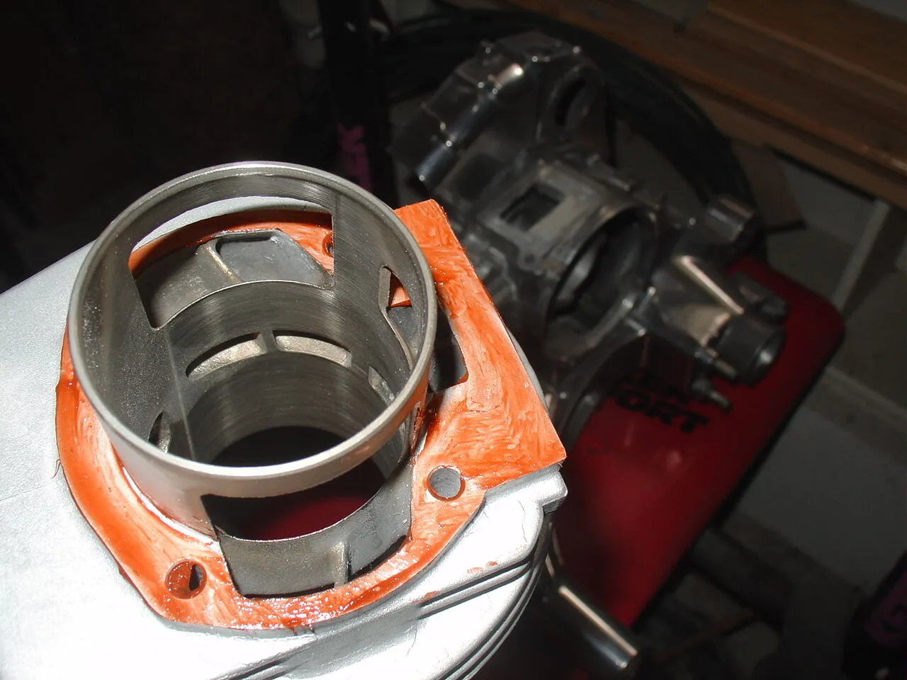

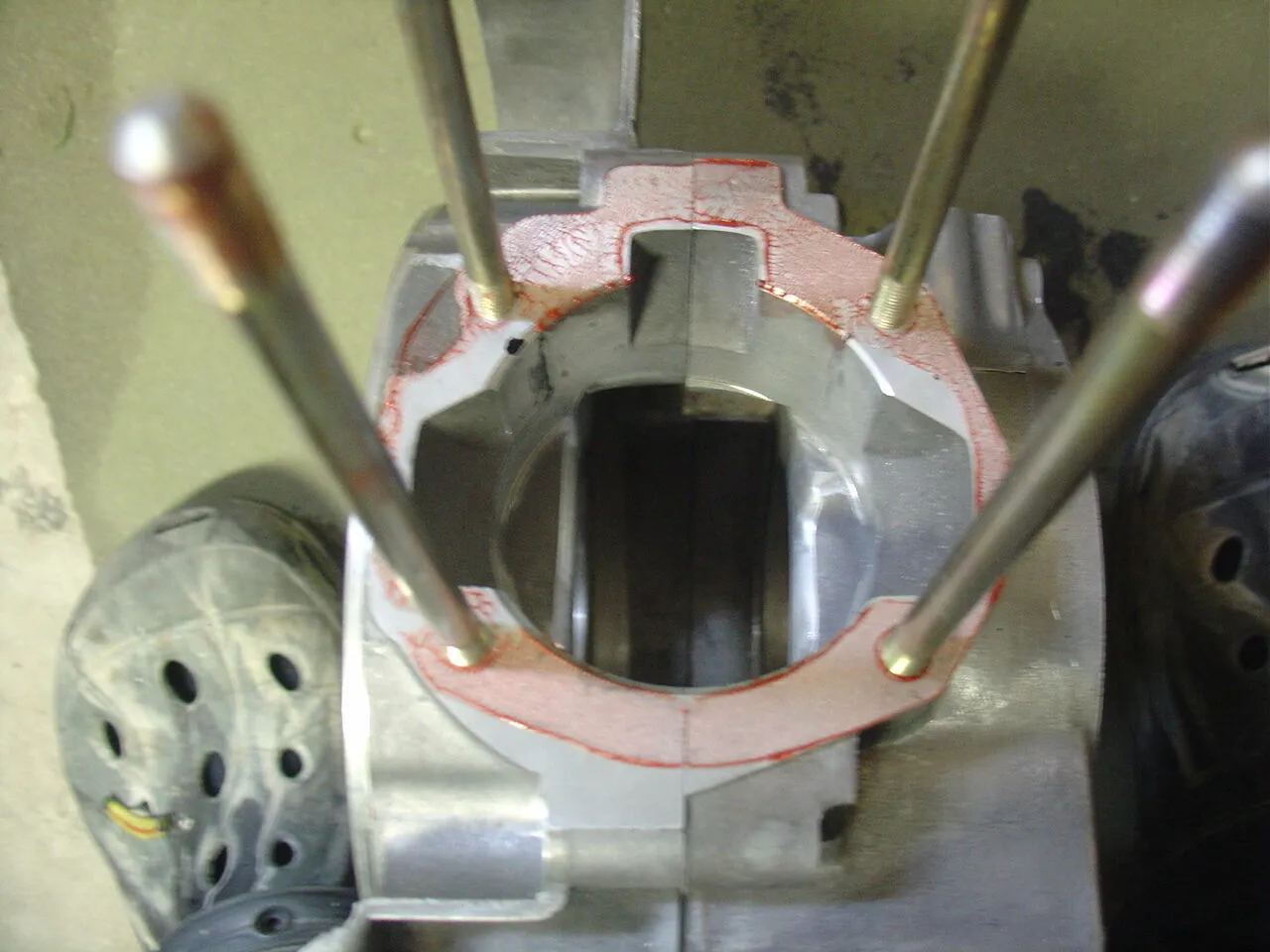

Ist das rotes Fett oder Dichtmasse, die du da zum lackieren genommen hast?

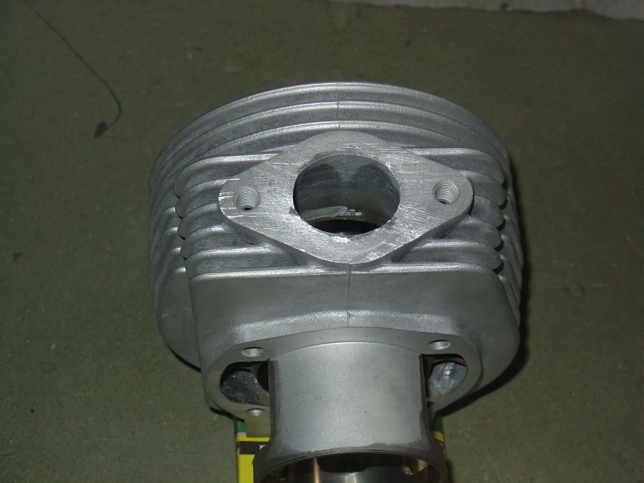

Der Zyli ist Nikasilbeschichtet, sieht ein bisschen so aus, habe aber keinen Blassen was Langhub angeht.
Nix Dichtmasse,ist Schlumpfpaste(wohl eher Schlumpfinchen Paste).Ein gemisch aus Kreide und Fett.Danke nochmal an meine Tochter die mir die Kreide zur verfügung gestellt hat-auch wenn mir der kleine Mistkäfer 4Kugeln Eis dafür aus den Rippen geleiert hat.
Der Zylinder hat doch nix mit Langhub zu tun, der geht auch mit ner nicht 64iger Welle.
Da steht was zu dem schönen Nikasil Zylinder. -
Ah, danke. Muss ich das nächste mal nicht mit Pappe rummachen.

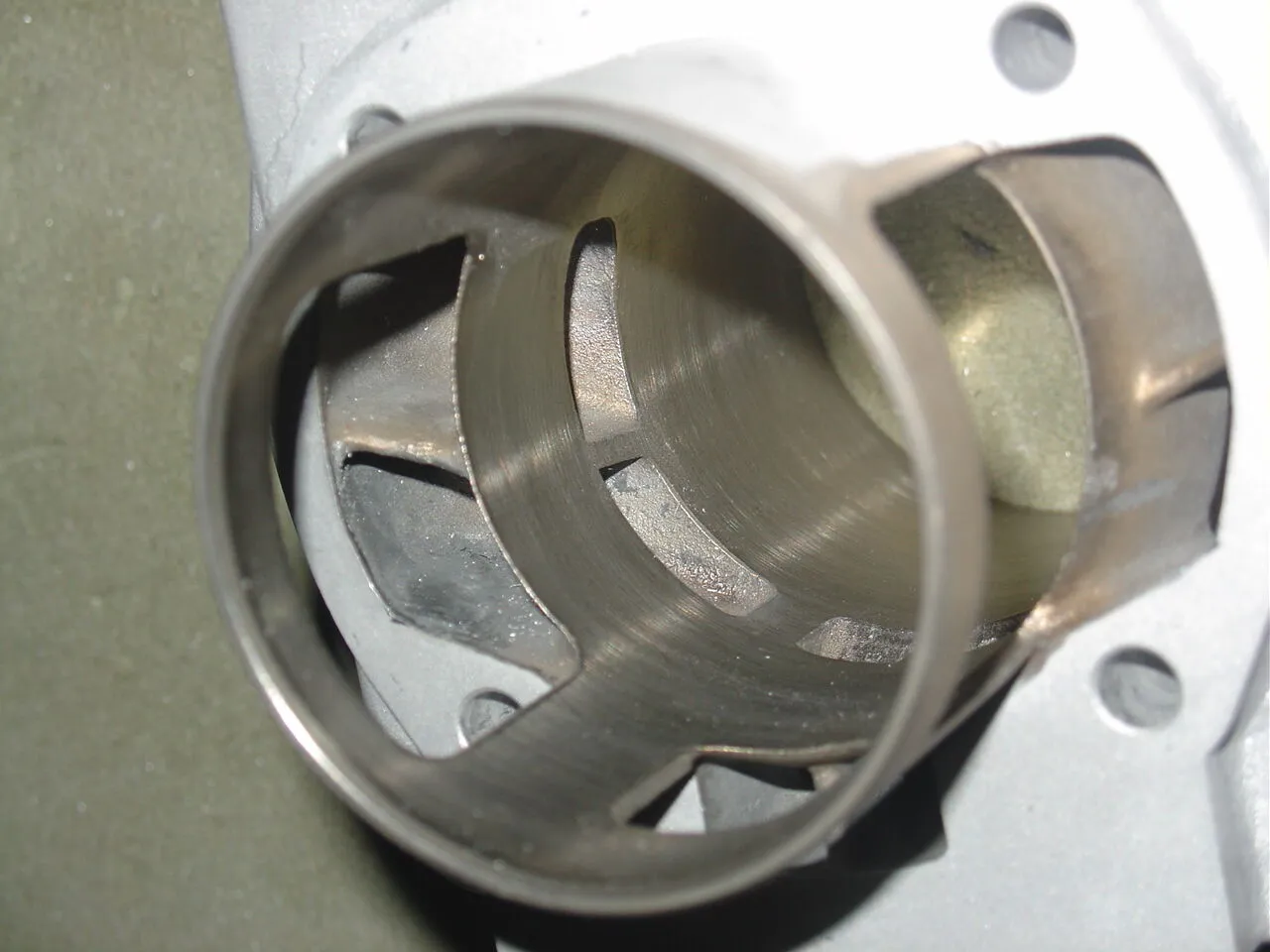

Sehen die ÜSfenster in der Zyliwand nur so sauber aus, oder hast du die nur entgratet? -
Etwas hab ich nachgearbeitet -nicht viel .Der Zylinder schaut besser verarbeitet aus als ein 210 Malle.
