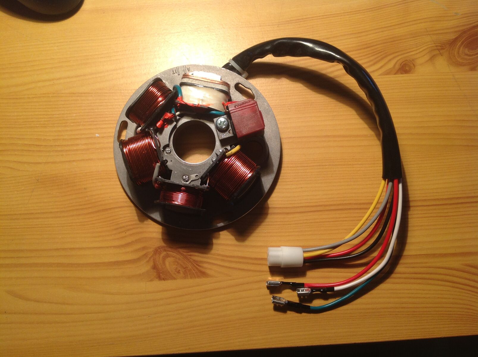

Hi zusammen,
habe in der Bucht in einem Packet unter anderem diese Lima geschossen.
Für welches Model ist die? Ich meine wegen Kombi-Stecker wie bei Lusso aber trotzem mit 7 Kabeln.

Ich würde mal auf Lusso Elestart tippen...

PX alt und auch mit Rundstecker:
Wie gesagt, das Zeug ist neu, daher kann es auch das sein?
Auf dem rotem Pickup steht BGM drauf.
Ok, das kann angehen !
Die liefern die PX Zündungen nur noch mit Rundsteckern aus, den Rest muß man selber umarbeiten...
Ich gehe aber mal davon aus, das es auch an einige PX Lusso Elestart oder LML so mit dem Rundstecker passen wird und daher nur die eine Variante mit dem Stecker hergestellt wird
würd auch sagen.. BGM ZGP, MIT BATTERIE.. lusso u. alt 80-200ccm
in Neu
Danke
