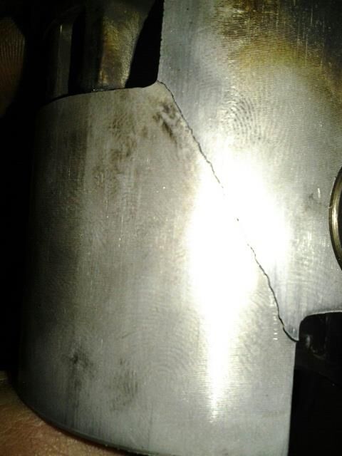

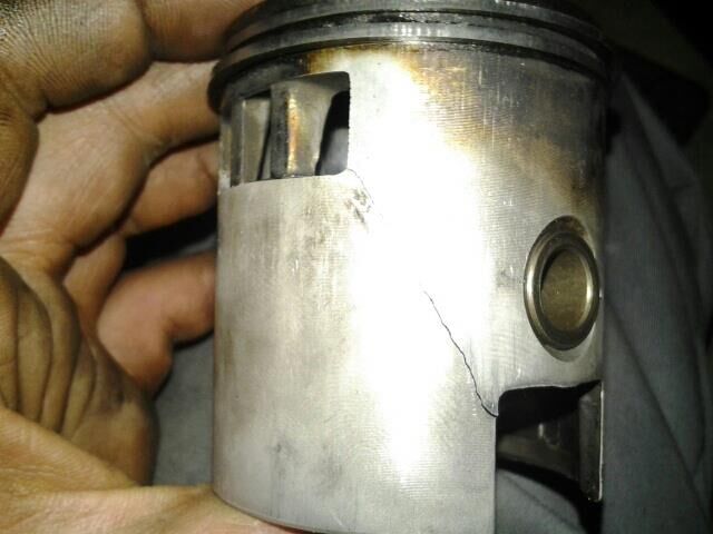

hallo hab gerade meinen alten 133 block zerlegt und risse am Kolm entdeckt
noch fahrbar?
mein alter polini 133 kolm
vespa102 -
February 5, 2013 at 00:17
also erstens ist das ein KolBen und nein, der ist nichtmehr fahrbar.. da ist es nur noch eine Frage der Zeit, bis es den vollends zerbröselt.
Würd sagen da haste Glück gehabt , Kolben muss neu
Nur wie sieht das Pleul aus ? Kolbenbolzenlager ? Liegt da noch mehr im Argen ? -
Nur wie sieht das Pleul aus ? Kolbenbolzenlager ? Liegt da noch mehr im Argen ?ich bin denn noch so gefahren hab dann einen 100 block rein gehängt wollte nur jetzt einen 136 montieren lager sind alle ok
wieso ist der Kolben gerissen ?

ich widerspreche nur ungern aber das ist ein 133er Dr Kolben
Stimmt. Der DR hat diese beiden Stege im Kolbenfenster, der Polini keine. Entweder Du hast insgesamt einen 130er DR oder bist mit einem DR-Kolben in einem Polini gefahren... -
dass ist ein polini Doppelansauger da ist der Kolben so
warum ist der riss?
und ich widerspreche wieder nur ungern das ist und bleibt ein 133er DR Kolben , der Doa Kolben sieht so nicht aus ,ich hab so einen selber in der Werkstatt , genau wie den Dr und nen normalen 133 Polini
Fakt ist das ist ein DR Kolben

warum ist der riss?Materialermüdung !
nicht das du zu schnell unterwegs warst damit
sorry,kleines späßchen
der Verkäufer hat gesagt das ist der ori kolben hab noch ne frage wie soll man den motor bearbeiten wenn man auf Membran umbaut?
