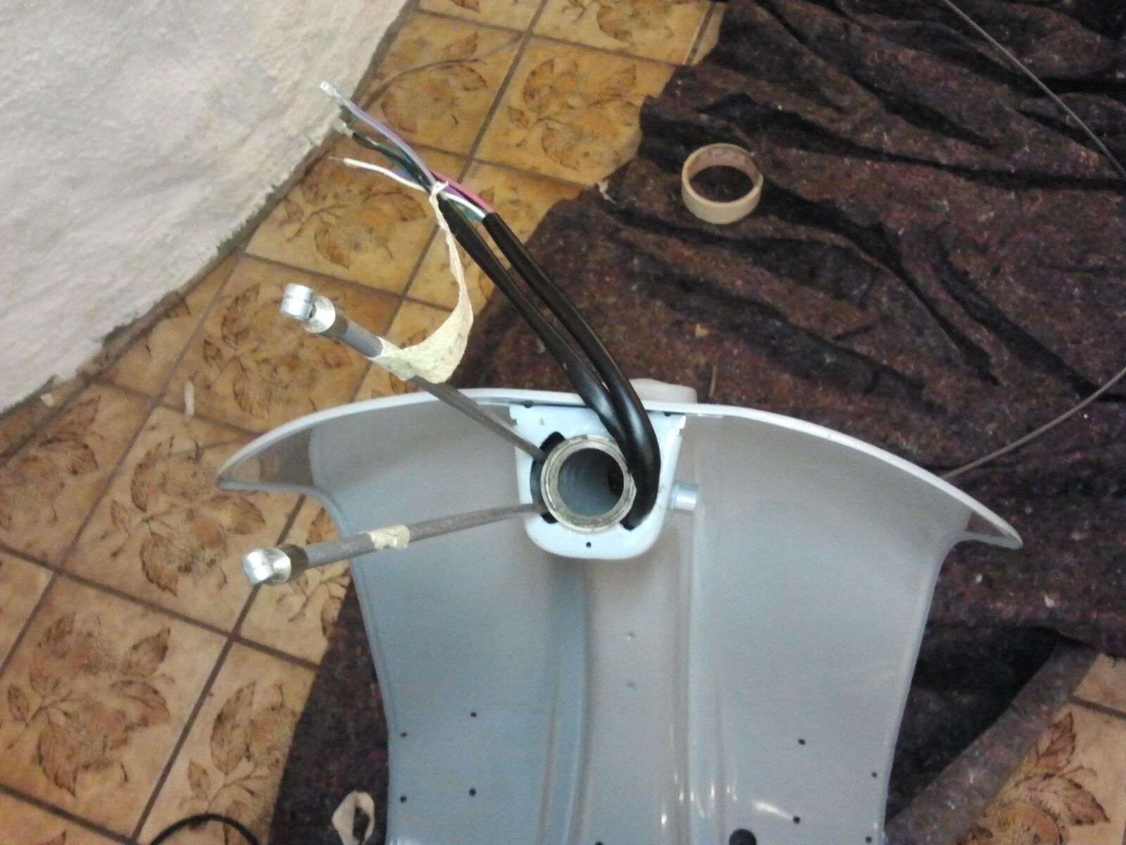

Guten Abend,
habe mich nun dafür entschieden zuerst alle Züge und Kabel zu entfernen. Danach habe ich den Kabelbaum eingezogen bevor ich mich an die Schaltzüge gemacht habe.
Hier das Ergebnis der ersten Tätigkeiten, morgen folgen dann noch die restlichen Züge :-).
Siehste, geht doch.
Jaaa :D. War bisher nicht so schlimm wie ich es mir vorgestellt hatte aber kniffelige Situatioen tauchen bestimmt noch auf bei der ganzen Geschichte ;).
