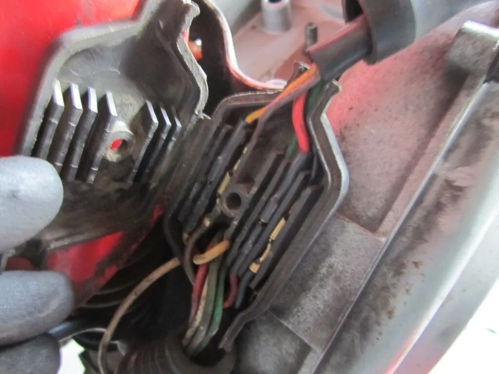

Bei den drei Zügen ist eines der Gaszug, das andere Choke und das dritte - hmm - Elektronik. Unterschied Gas- und Chokezug erkennst du am Ende. Bei mir hat der Gaszug einen Nippel, der Chokezug eine Öse.
Vom Anschluß Elektronikbox hab ich noch ein Bild - PX125, Bj. 1983 - such ich nachher raus.Edit sagt noch, wenn sie sich recht erinnert, ist der Bremszug dicker als der Kupplungszug...
An der Box, die am Motor angeschraubt wird, sind die Farben angeschrieben.
