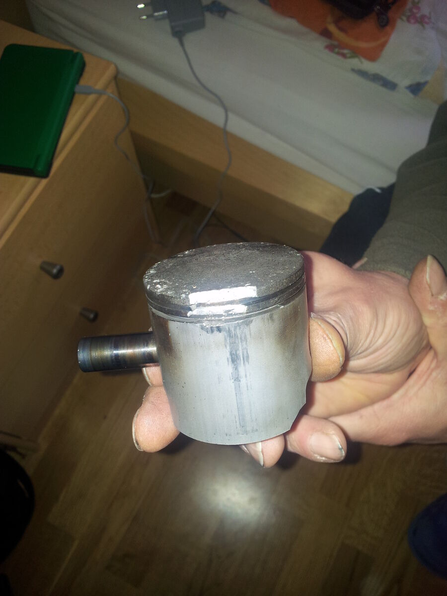

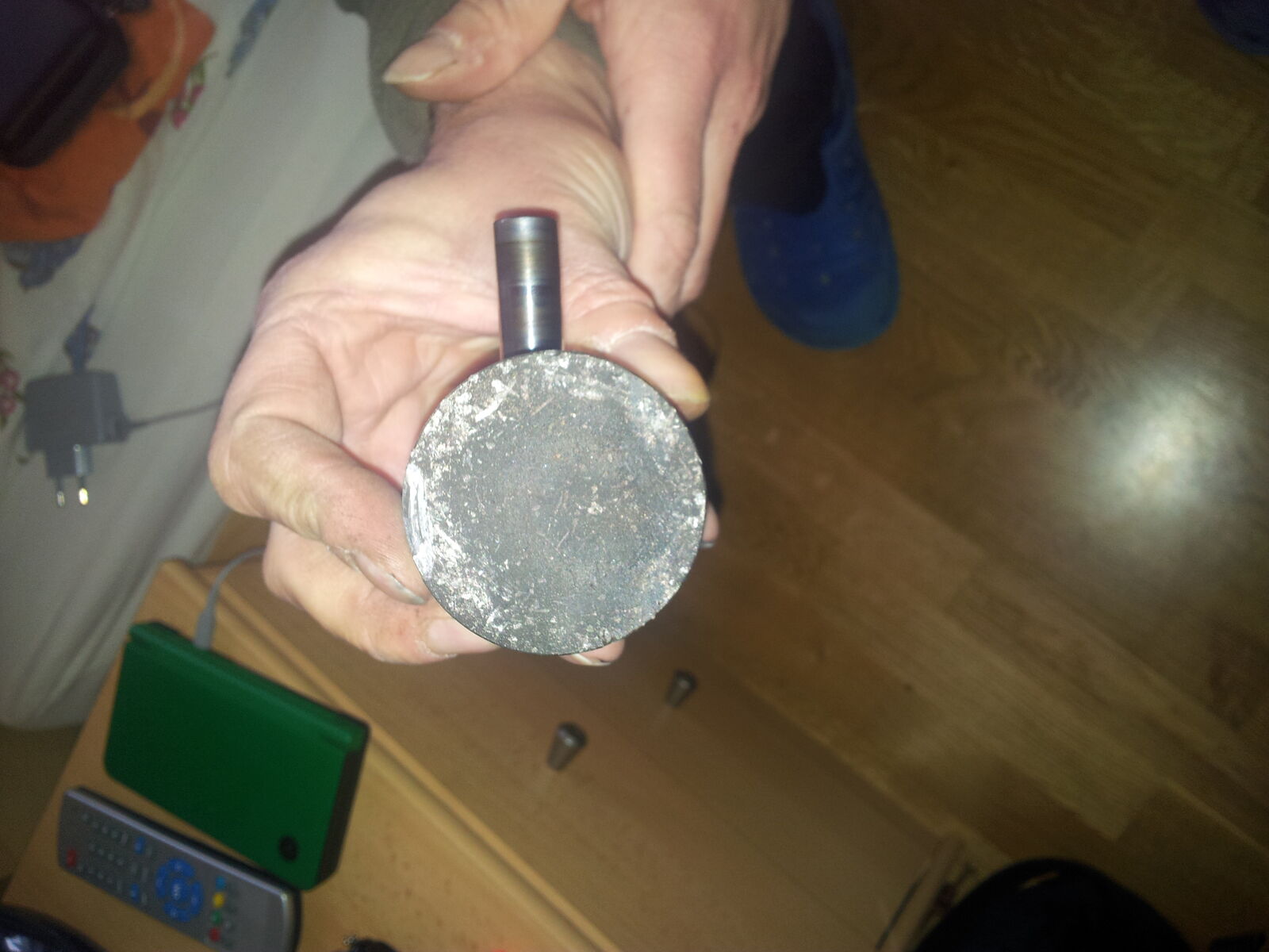

    nach meiner fahrt gestern hat sich doch glatt der kolben verabschiedet.
    wollte mal eine kleine probefahrt unternehmen (ca 20km).
    kurz bevor ich wieder zuhause war (ca 300m) hörte ich ein seltsames klacken.
    der motor ging auch direckt aus, und ich habe auch direckt angehalten. ich dachte mir
    direckt, das das nichts gutes war. also nach hause schieben, und nachschauen.
    das ist dabei herausgekommen.
    jetzt habe ich natürlich etwas angst, das etwas in den motor gefallen ist.
    wenn ich aber leicht mit der hand drehe, hört es sich aber nicht so an.
    gibt es eine möglichkeit den motor zu reinigen ohne das ich ihn spalten muß  ?(  ?(
    währe nämlich mein erstes mal, und ehrlich gesagt, habe ich da etwas schieß vor.
    Gruß Chris

    naja. ein grossteil wird sich schon durch den Auslass verabschiedet haben nen teil zerrieben... wenn Du mutig bist, neien Kolben rein,
    am besten gleich einen GS wenn Du bekommst... wird schon schiefgehn..
    Nat. ist das mit Restrisiko verbunden... ich pers. würde raten ihn zu zerlegen...
    ist ja auch die frage wo der Schaden herkommt.. wie sieht der Zylinder aus...

    ich denke ich würde oft in den kickstarter treten/drücken und wenn nix verkantet einen neuen satz draufstecken. bei kleinstem zweifel, oder wenn noch dazu ein gang springt, die kupplung rutscht, falschluft gezogen wird, würde ich das als anlass zum spalten nehmen. haben schon andere geschafft!
    gruß
    PS: auch überlegen wieso er geklemmt hat. hatten wir uns nicht übers abdüsen unterhalten? :-3

    Bei dem, was da am Kolben schon fehlt, würde ich den Motor persönlich lieber spalten und mich nicht unbedingt darauf verlassen, dass alles durch den Auslass geflogen ist. Dabei kannst Du Dir dann auch gleich mal den Drehschieber anschauen...
    Nach einem klassischen Klemmer sieht mir das nicht aus, zumal am Kolben in der Mitte zur Auslassseite hin kaum irgendwelche Spuren zu sehen sind. Siehr mehr nach einem Materialermüdungsbruch oben am Kolbenkopf aus.
    Wie sieht denn die Zylinderlaufbahn aus?

    Sieht aus als wäre der Kolben in den Auslass gekippt , wie sieht das Kolbenbolzenlager aus ? Hatte bei meinem 112ccm mal den ähnlichen Fall...trotz entrgratetem Zylinder
