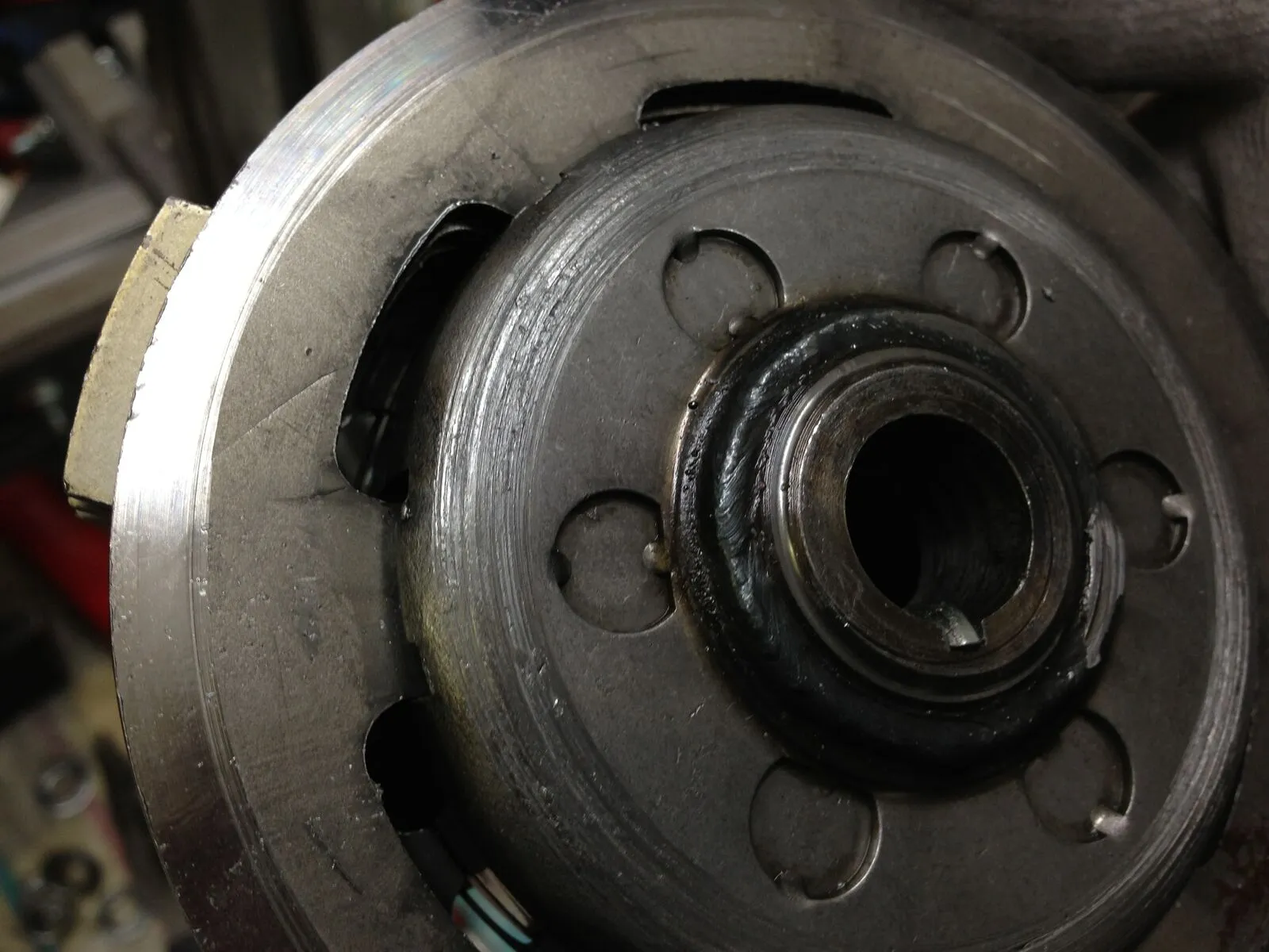

edit
hier noch ein paar bilder, was mit den originalen primärkörben passiert. Ich wiess nicht, ob es dich betrifft, da du ja schon 130 ccm fährst, mir wurde gesagt ich kann meine primär ohne kit fahren, aber anscheinend wird es bei dicken motoren empfohlen:
hier is das kit:
von diesen rep kits gibts diverse versionen, musste mal schauen welche dir am besten "gefällt"
