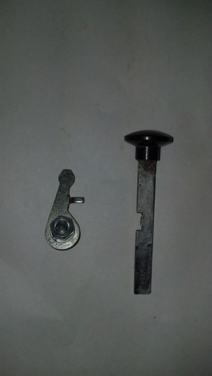

    Hallo, hab da wieder mal ein problem mit den details wie muss das aussehen wenn zusammengebaut ist
    .hat da jemand ein foto fuer mich

    das erklärt sich eigentlich selbst, wenn du es in den rahmen baust.
    das linke teil muss mit der kleinen nase in fahrtrichtung zeigen (da hängst du den chokezug ein)
    das rechte teil muss mit der auskerbung nach unten eingesetzt werden, so dass es dann in das andere teil greifen kann.

    vergaser - ausbau - von außen sichtbare düsen und einstellschrauben auf dem bild "vergaserkammer" siehst du wie es aussehen muß.

    Der rechte Teil ist von Werk aus leicht verbogen, zumindest bei meinen 3 PKs, sonst rutscht der linke Teil aus der Kerbe.
    Schraub am besten das nächste Mal bei Sip mit bestellen, da Eigenlösungen nicht so gut funktionieren.

    Habs hinbekommen danke fuer eure tipps vor allem fuer die hilfreichen fotos
