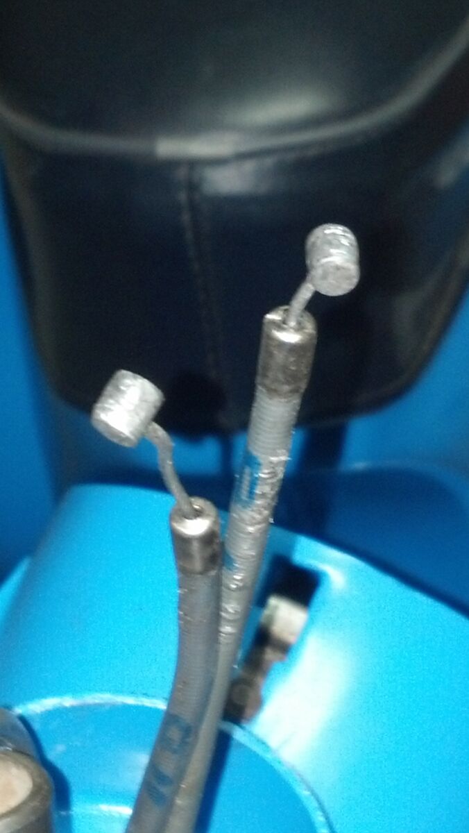

Hallo, vielleicht hat da jemand einen tipp fuer mich. Ich habe 2 seilzuege von denen der eine etwas laenger ist als der andere ich denke der schaltet den 2. und 3. Gang oder?.

seilzug schaltung was gehoert da wohin.
der VORRRRRRRRRRRRRRRRRRRRdere Schaltzug ist am Motorrrrrrrrrrrrrrrrrrrrrrr in Fahrrrrrrrrrrrrrrrrrrrrrrrrrrrrrrrrrrrtrichtig RRRRRRRRRRRRRRRRRRREchts.
Oder mal mit Bild:
Es gibt keinen der 2. und 3. Gang schaltet. Einer schaltet hoch, der andere runter. Da der zum runterschalten im Lenker vorne sitzt würde ich da den längeren nehmen.
Hat prima geklappt vor allem das foto ist sehr hilfreich vielen dank
