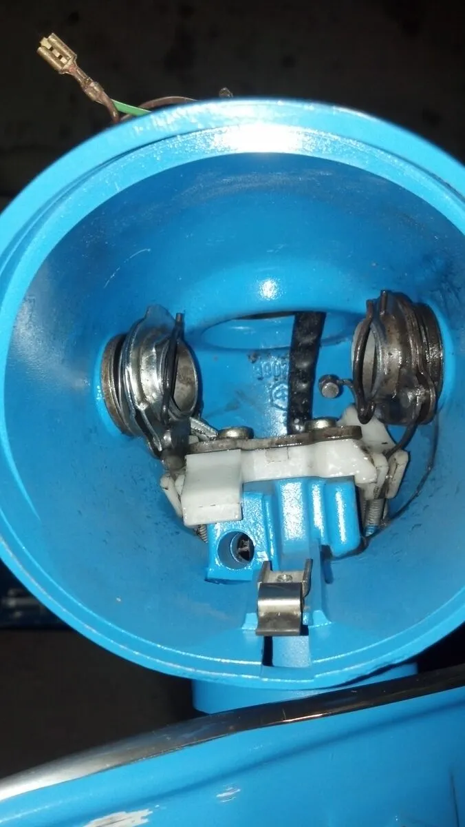

Nach dem motto schraubst du noch oder faehrst du schon hab ich da noch eine abschließende frage zu den sch... seilzuegen schaut mal aufs foto ob das so richtig zusammengebaut ist. Kann man den schaltweg noch einstellen beim einlegen des 1. Gangs kugle ich mir das handgelenk aus. Auch hängt sich beim runterschalten der zug am umlenker aus. Muss ich da noch was nachstellen?

Wenn der Tonnen Nippel aus der Schaltrolle springt , ist er nicht stramm genug eingestellt .
Die Züge funktionieren ja gegenläufig ...
Du kannt auch oben die Schaltrolle etwas zusammen drücken damit der Tonnen
Nippel nicht raushüpft !Splinte richtig montieren !!!
Sorry aber du hast die falsche zughalteplatte das ist die richtige.
Stimmt , ?
blödsinn!!!!
gibts mit plastik und mit metall. die späten hatten plastik, das passt schon so.
Also die halteplatte war ja schon montiert muss also die richtige sein und das mit der spannung krieg ich auch noch hin danke. Sind die splinte verkehrt rum montiert??
Die sollten stramm auf der Schaltrolle/ Gaszugrolle sitzen damit sie sich nicht lösen ! Deshalb sind sie ja so Halbrund !!
(Schlecht zu erklären) -
Danke fuer die tipps das krieg ich hin auf zum naechsten problem
