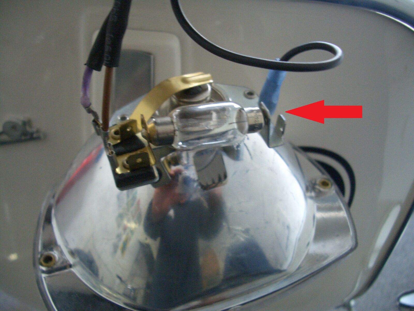

    • March 20, 2013 at 14:45
    Hallo chup4 und rassmo
    Lichtschalter geht wieder, ich traue mich gar nicht zu sagen was war. Als ich vorhin Bilder machen wollte vom Schalter und Scheinwerfereinsatz ist mir aufgefallen das ein schwarzes Kabel im Gehäuse hängt, hatte ich auch schon die ganze Zeit
    gesehen bin aber nicht auf die Idee gekommen das es wo fehlte es war ja ein Massekabel angeschlossen. Es war das schwarze Kabel vom Kabelbaum das ich nicht angeschlossen hatte nur das vom Schalter, drauf gesteckt Vespa angemacht und
    alles funktionierte. Ist bestimmt irgendwie runtergerutscht weil vorher hatte ja auch alles funktioniert.
    Hier ein Bild vom Scheinwerfereinsatz das Kabel am Pfeil fehlte, tut mir Leid das ich gleich drauf los geschrieben habe und nicht alles nachgeschaut habe war mir aber sicher dass ich alles angeschlossen habe.
    Aber aus Fehlern lernt man, Danke noch mal

    • March 21, 2013 at 08:21
    ganz nett und schön dss es jetzt geht, aber der fehler kann das kabel nicht gewesen sein ...
    ansosnten kannst du gerne auf meiner seite nachlesen, die elektrik der vespa ist wirklich eher ein kinderspiel.
  • Roymia
    355
    32
    Vespa 50 N Special
    • March 21, 2013 at 10:01
    Hallo Oldie Garage
    Ich kann nur sagen das es so war ,ich habe da schwarze Kabel vom Kabelbaum auf die masseklemme am Scheinwerfereinsatz gesteckt und alles funktionierte wieder, hab dann auch das Kabel wieder abgezogen und es hat nicht mehr Funktioniert.Ich wollte es ja auch wissen warum es nicht Funktioniert hat, hab zwar nicht viel Ahnung davon und dachte auch das ein Massekabel reicht weil ja die Klemme durchgeht aber anscheinend nicht. Bin aber über jede Info Froh wo ich bekomme.
    Gruß Roymia
    1,018
    60,223
    11,661
    • March 21, 2013 at 10:30
    die verkabelung des schalters, nicht die der lampe. witzbold.
