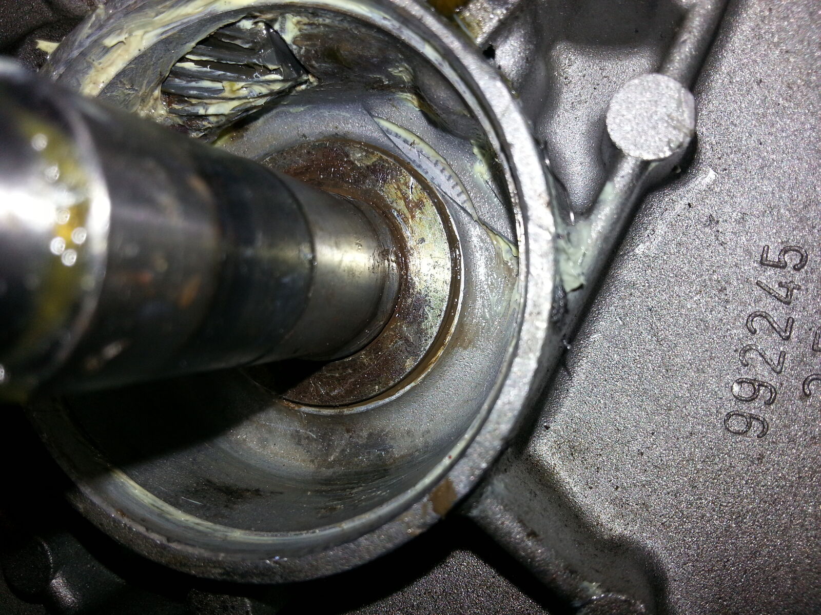

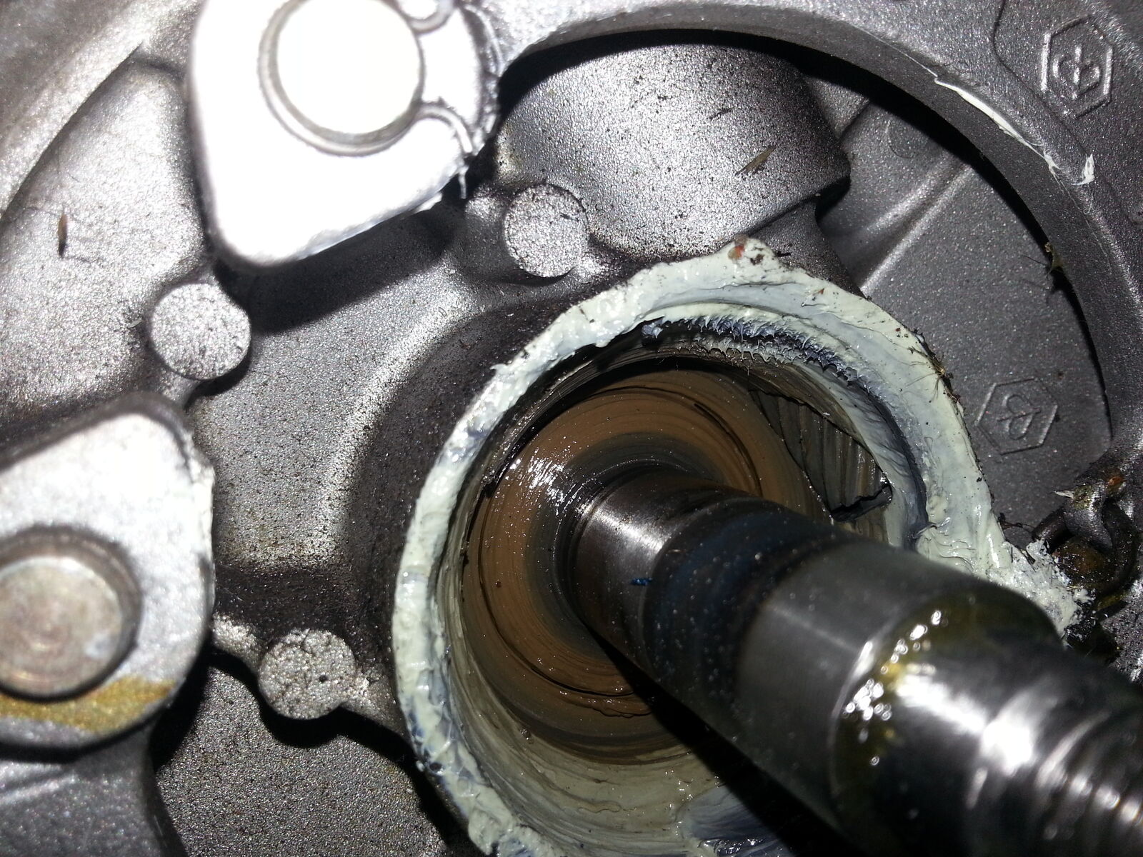

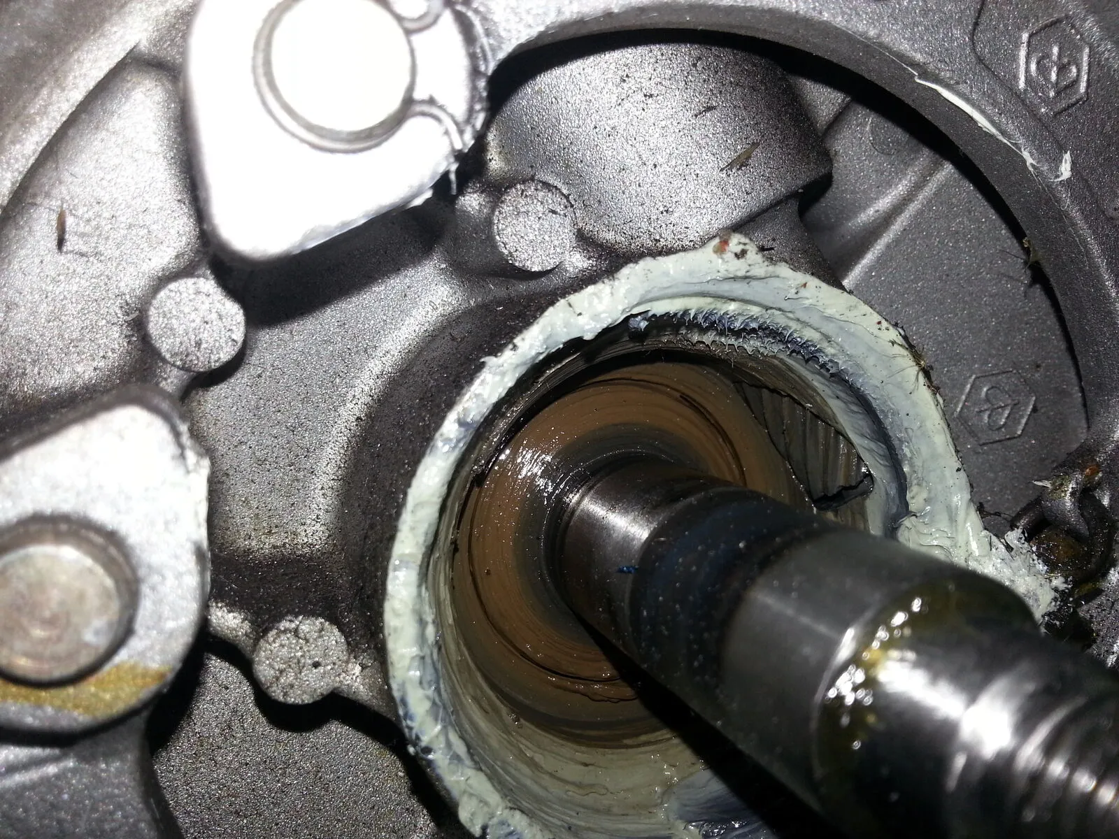

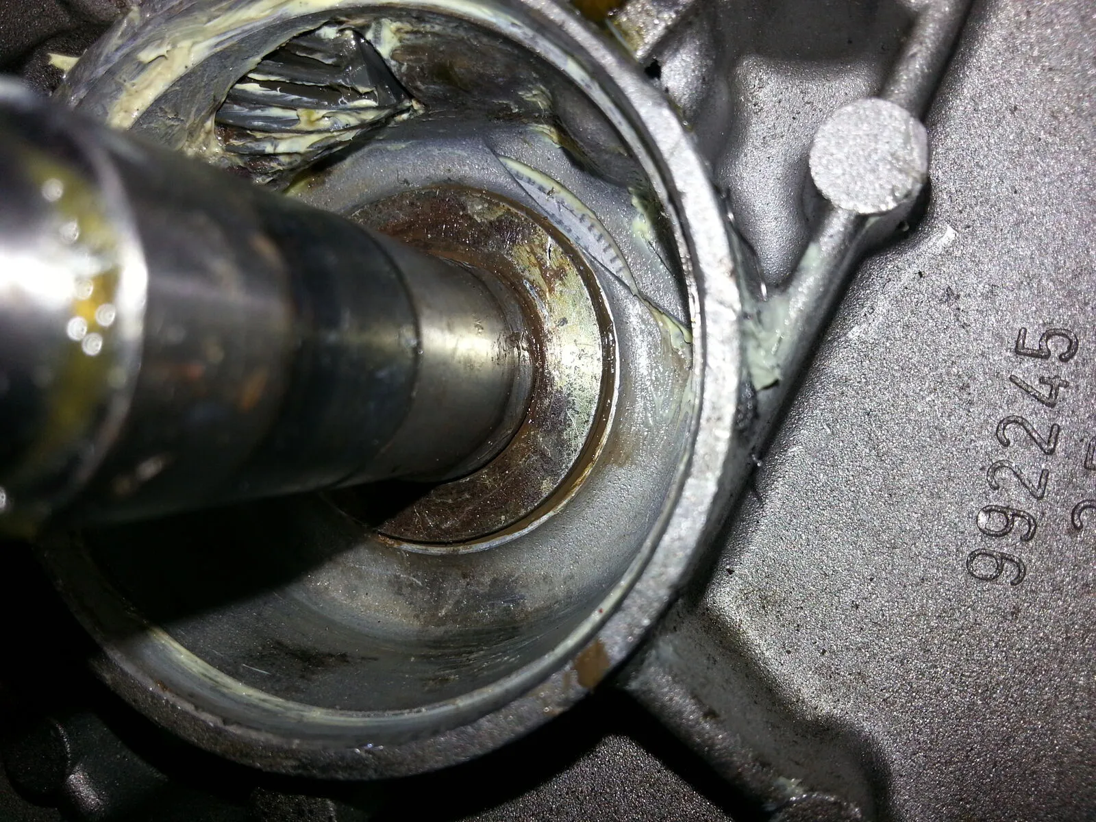

    Und nun zu meiner aktuellen Frage: Wie genau baue ich die Bremsankerplatte vorne aus? Die Bremstrommel ist schon ab und ich blicke direkt auf die Achse, sehe aber keine weitere Befestigung mehr. Trotzdem bekomme ich es nicht ab. Im Schneider-Handbuch steht leider auch nichts dazu. Bild ist anbei.

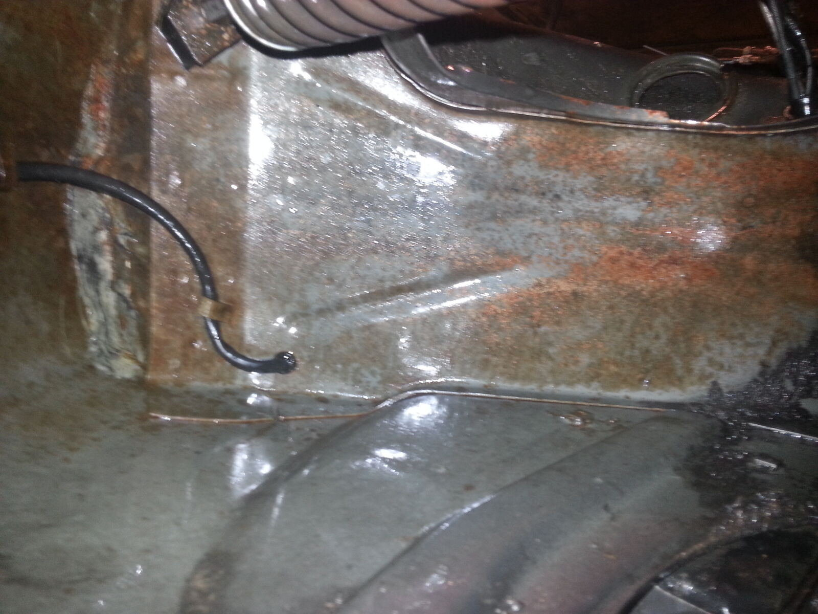

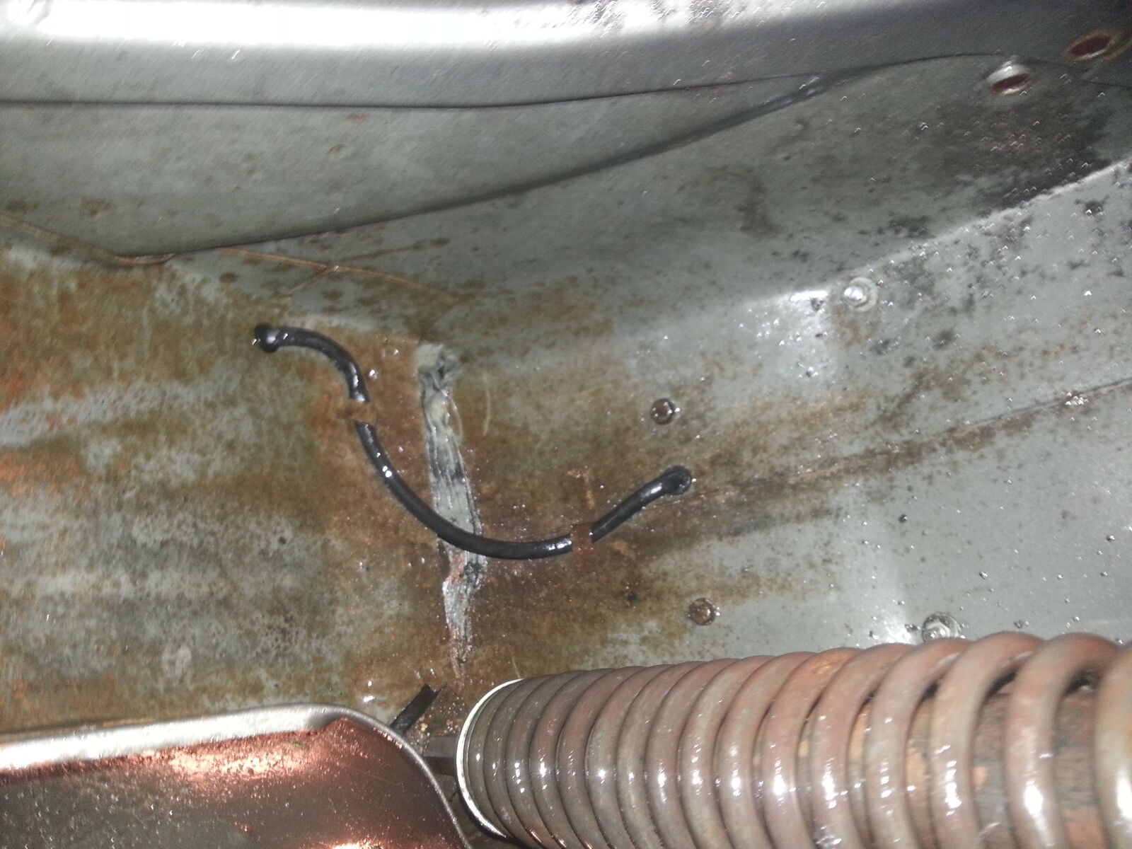

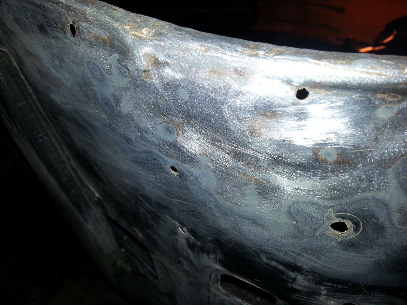

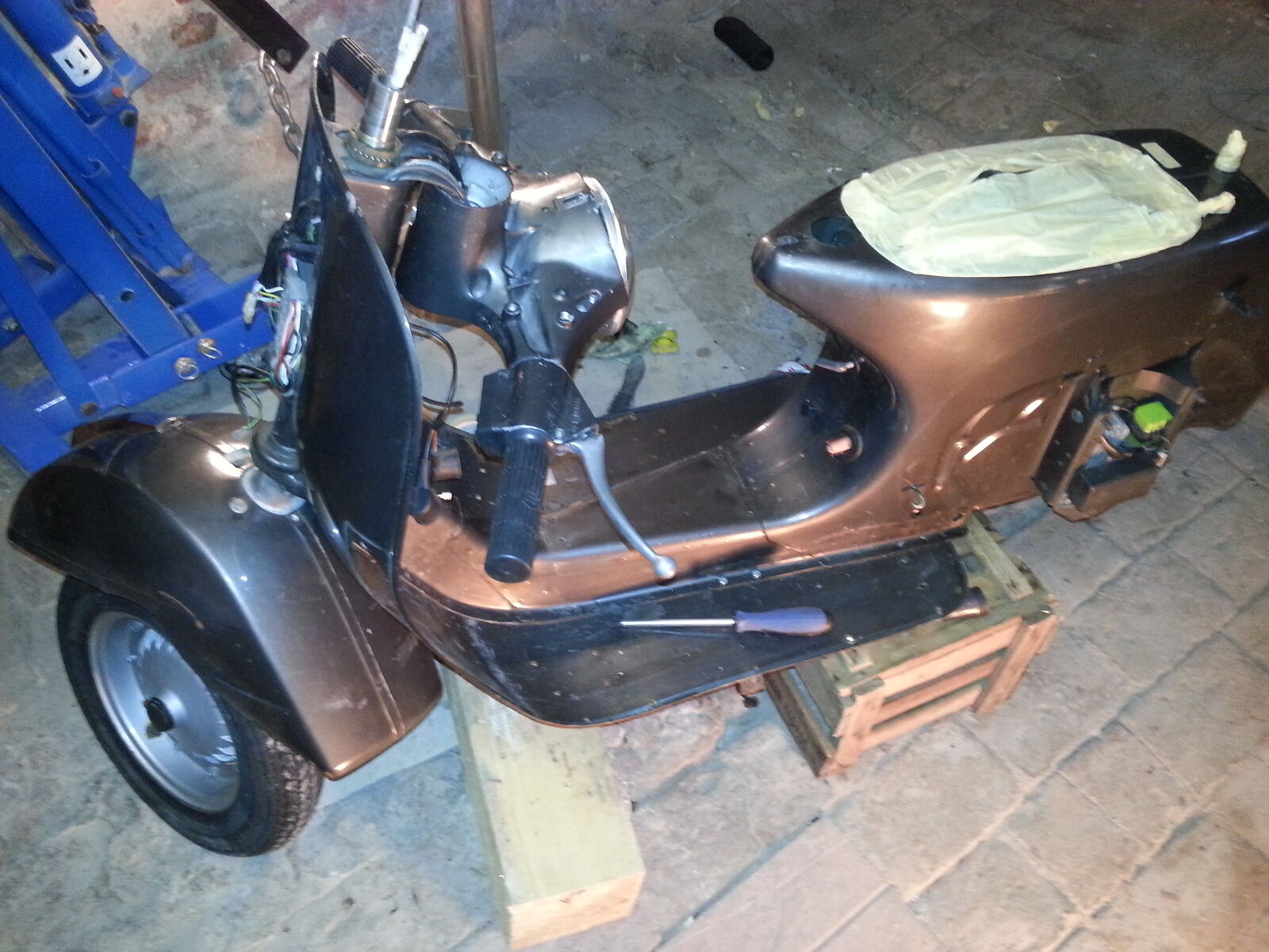

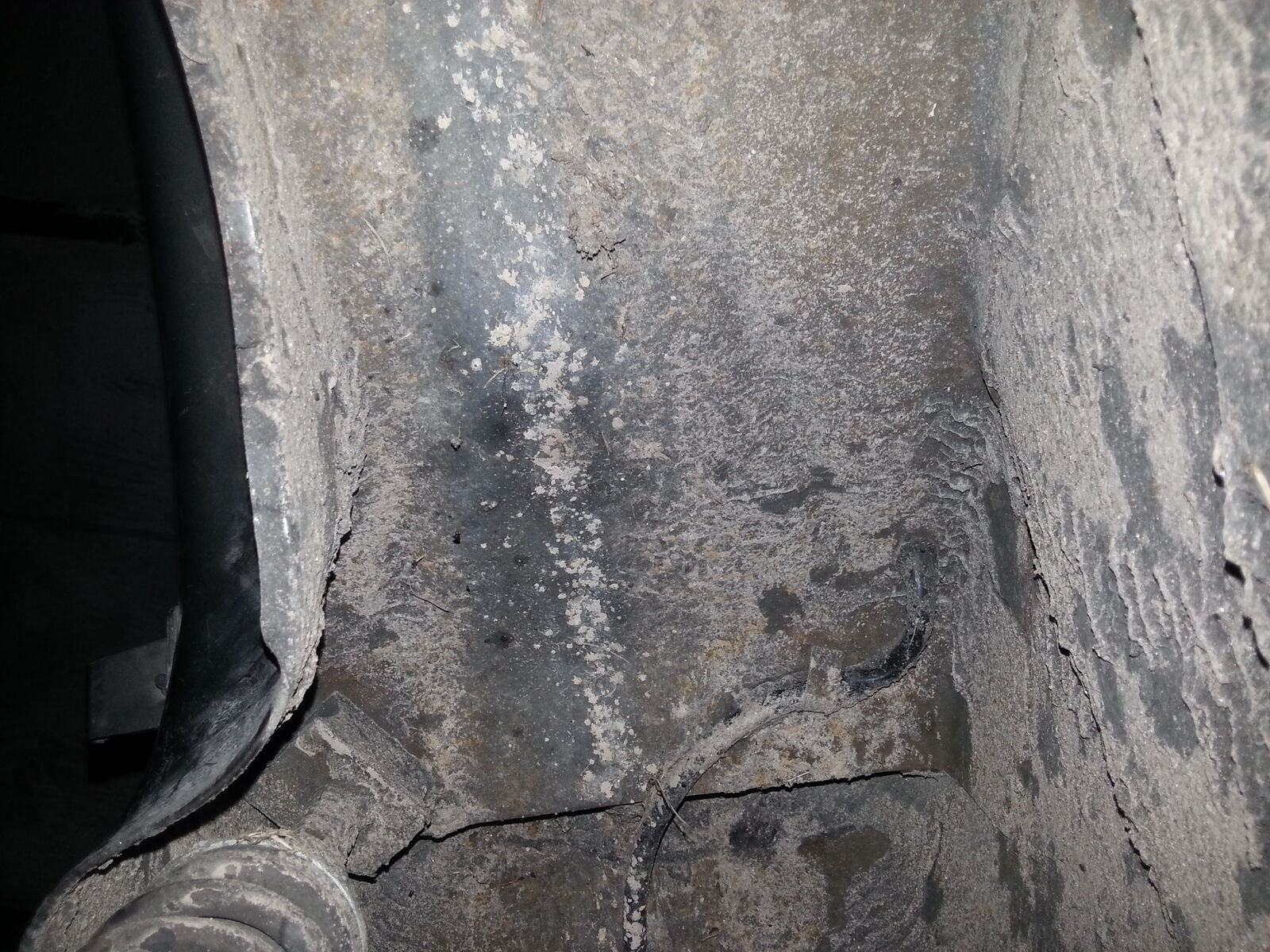

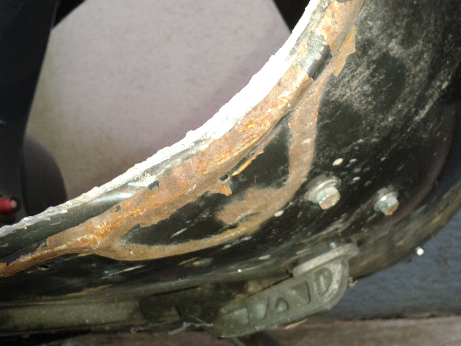

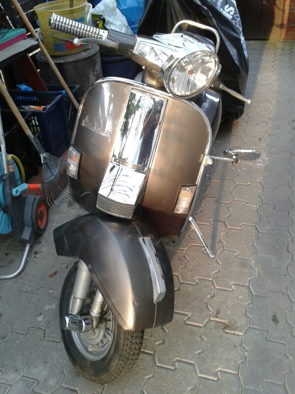

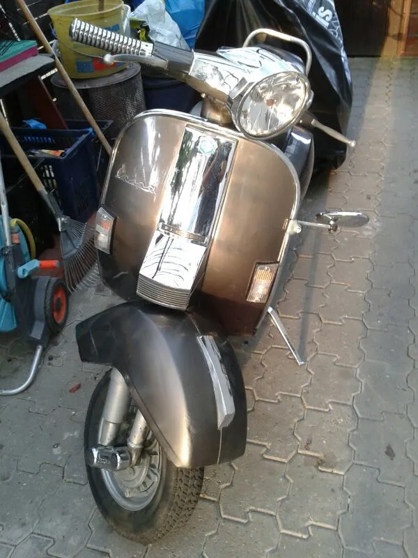

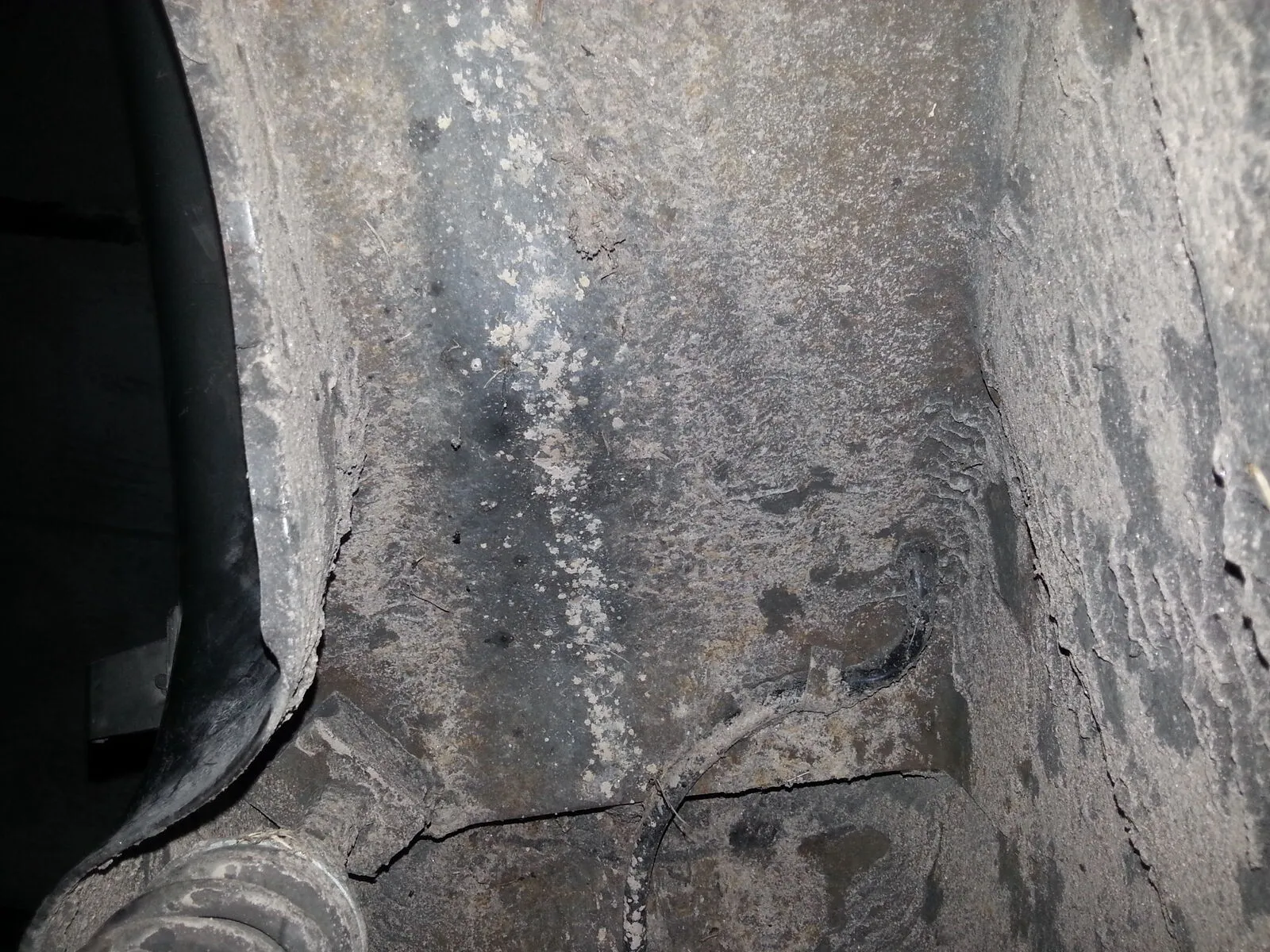

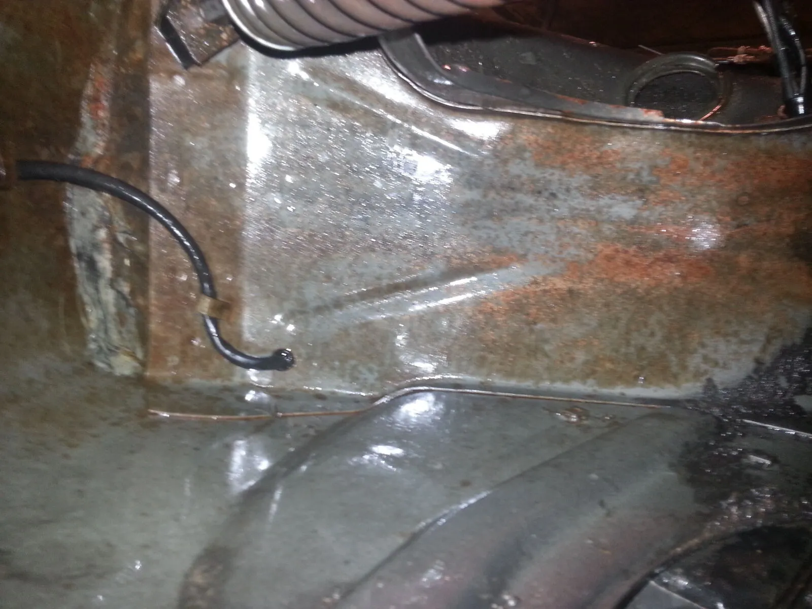

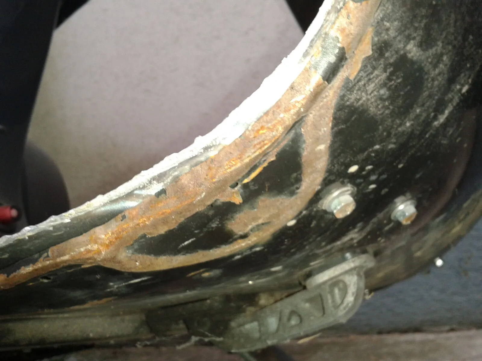

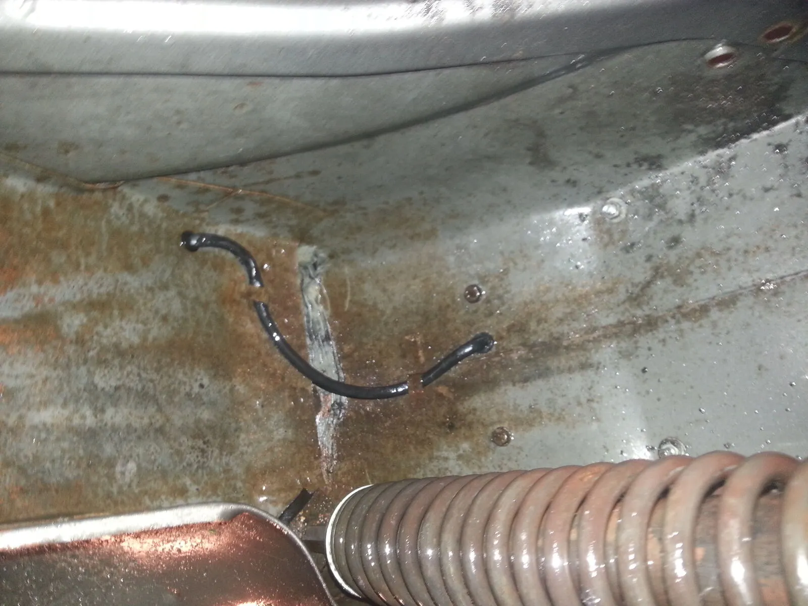

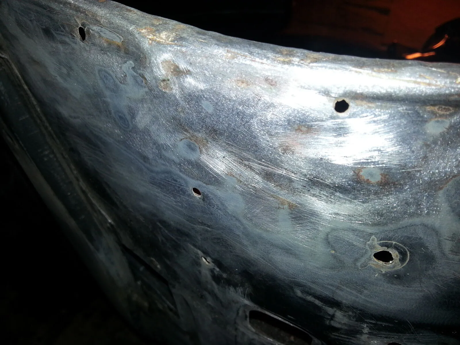

    Bilder vorher:
    Eigentlich ganz schick
    Dreck im hinteren Radlauf
    Unter dem Dreck
    Beim zerlegen. Zu der Zeit wollten wir noch selbst lackieren.
    Eine der Baustellen vor und nach dem schleifen
    Einmal editiert, zuletzt von kepper (March 24, 2013 at 20:40)

    • March 24, 2013 at 20:57
    Servus Kepper.
    zur veranschaulichung Zeichnung im Link...
    Segering entfernen.....
    Gruss Old

    • March 24, 2013 at 21:06
    Du meinst Nr. 17 in deinem Link? Habe ich nicht finden können... sehe jetzt auch auf dem Bild nichts davon?

    • March 24, 2013 at 21:11
    Sorry..
    mein Fehler..
    Erst Fett entfernen das Pfundweise drin hängt. damit Du Bauteile erkennst ;)
    Gruss Old

    • March 24, 2013 at 21:33
    nachdem zusammenstzen kannst wieder vollrotzen was geht,.. je nach fasion^^
    wälzlagerfett tuts auch... muss keins von der N.A.S.A sein

    • March 25, 2013 at 22:33
    Nachdem ich das Fett kiloweise rausgeschaufelt habe, kam tatsächlich noch der Seegering zum Vorschein. Hab ihn entfernt, aber bekomme die Platte immernoch nicht ab. Möchte da auch keine unnötige Gewalt anwenden. Gibts da noch eine Befestigung?
    Im Endeffekt will ich das Teil nur abschrauben, um die Gabel, Schwinge und Bremsankerplatte zu lackieren. Reicht es dabei, die Dichtungen an der Schwinge ein wenig abzukleben?

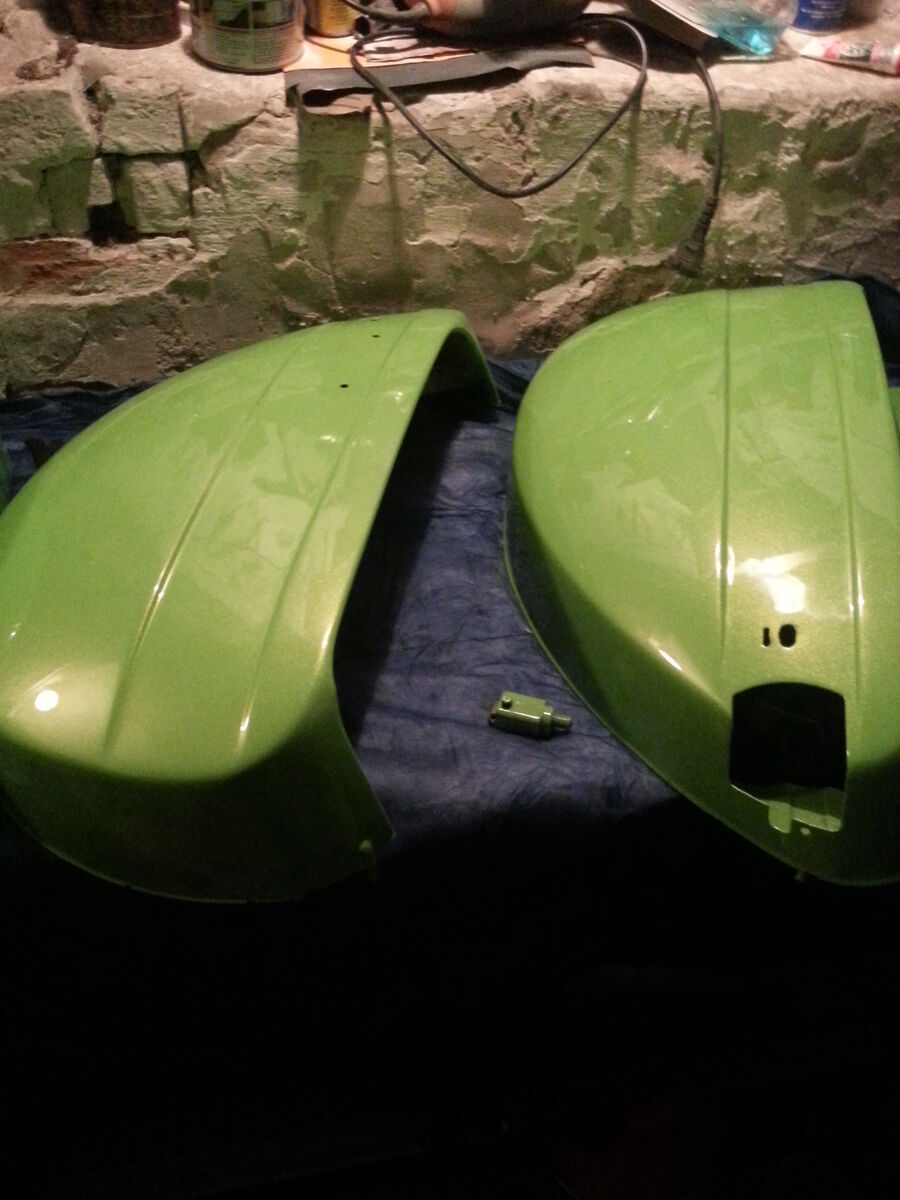

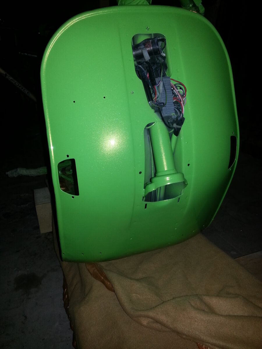

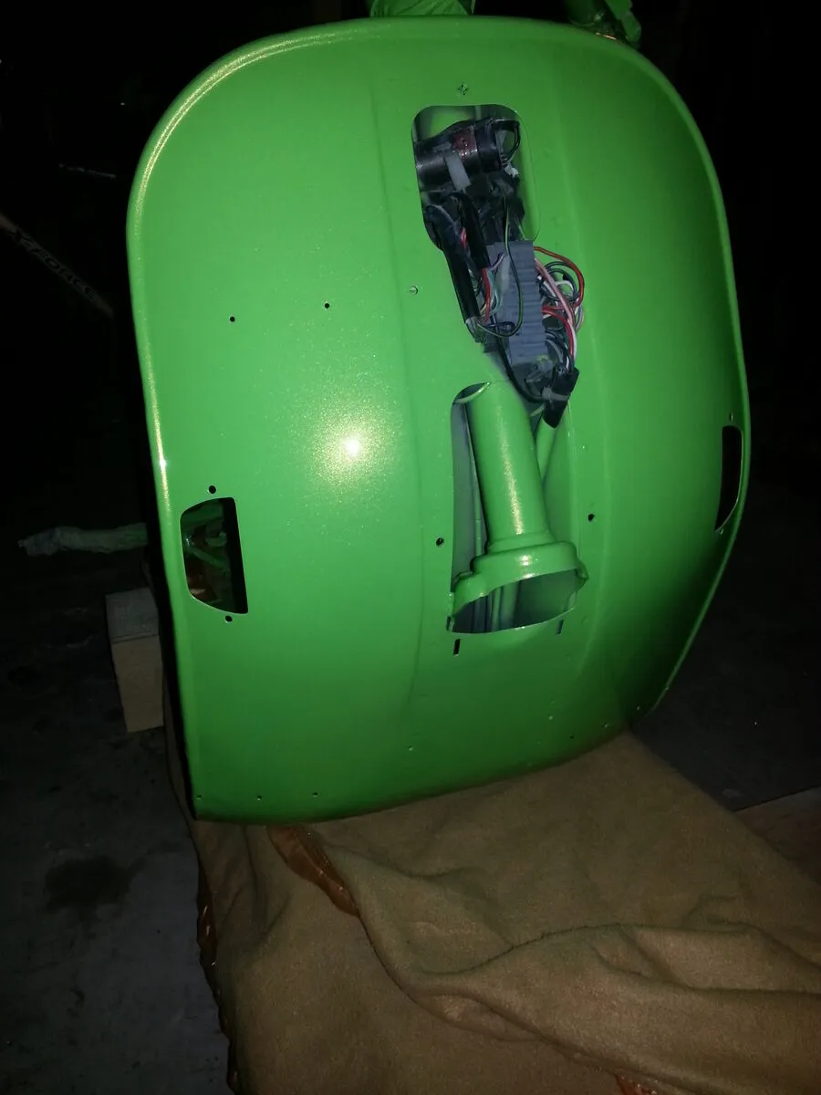

    • March 27, 2013 at 21:49

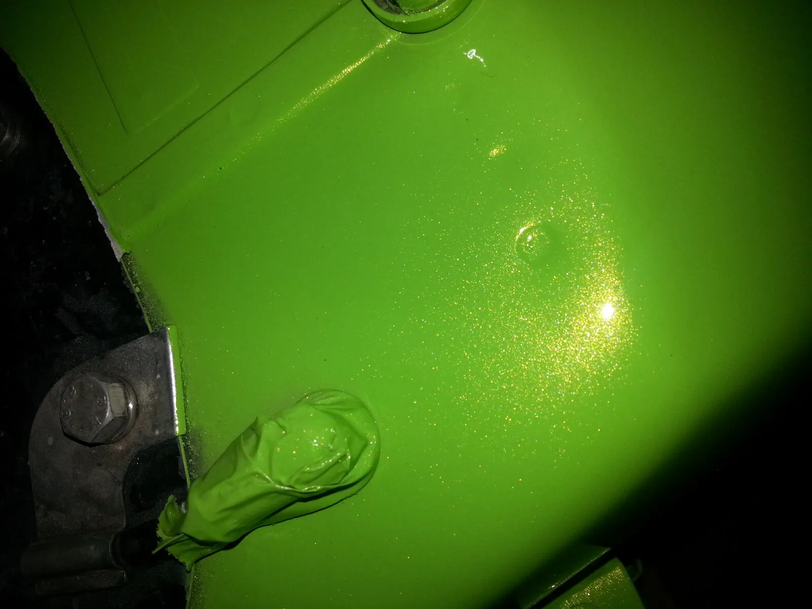

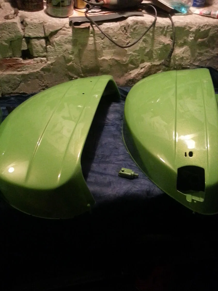

    Bremsankerplatte hängt immernoch dran. Hab heute aber auch nur schnell meine Vespa vom Lackierer geholt :). Geht leider etwas mehr ins Grasgrüne als erwartet, aber mir gefällts trotzdem. In echt sieht es nicht so krass aus wie durch das künstliche Fotolicht (steht schon in der Scheune). Super Metalliceffekt im Sonnenlicht :love:
    Das ganze ist ein Dreischichtlack von Ford. "Ultimate Green Pearl"

    • March 27, 2013 at 21:52
    Jetzt wo die 3 Bilder so neben einander stehen sieht man deutlich, was die Belichtung ausmacht. Einfach den Farbnamen bei google eingeben, da gibts bessere Bilder ;)

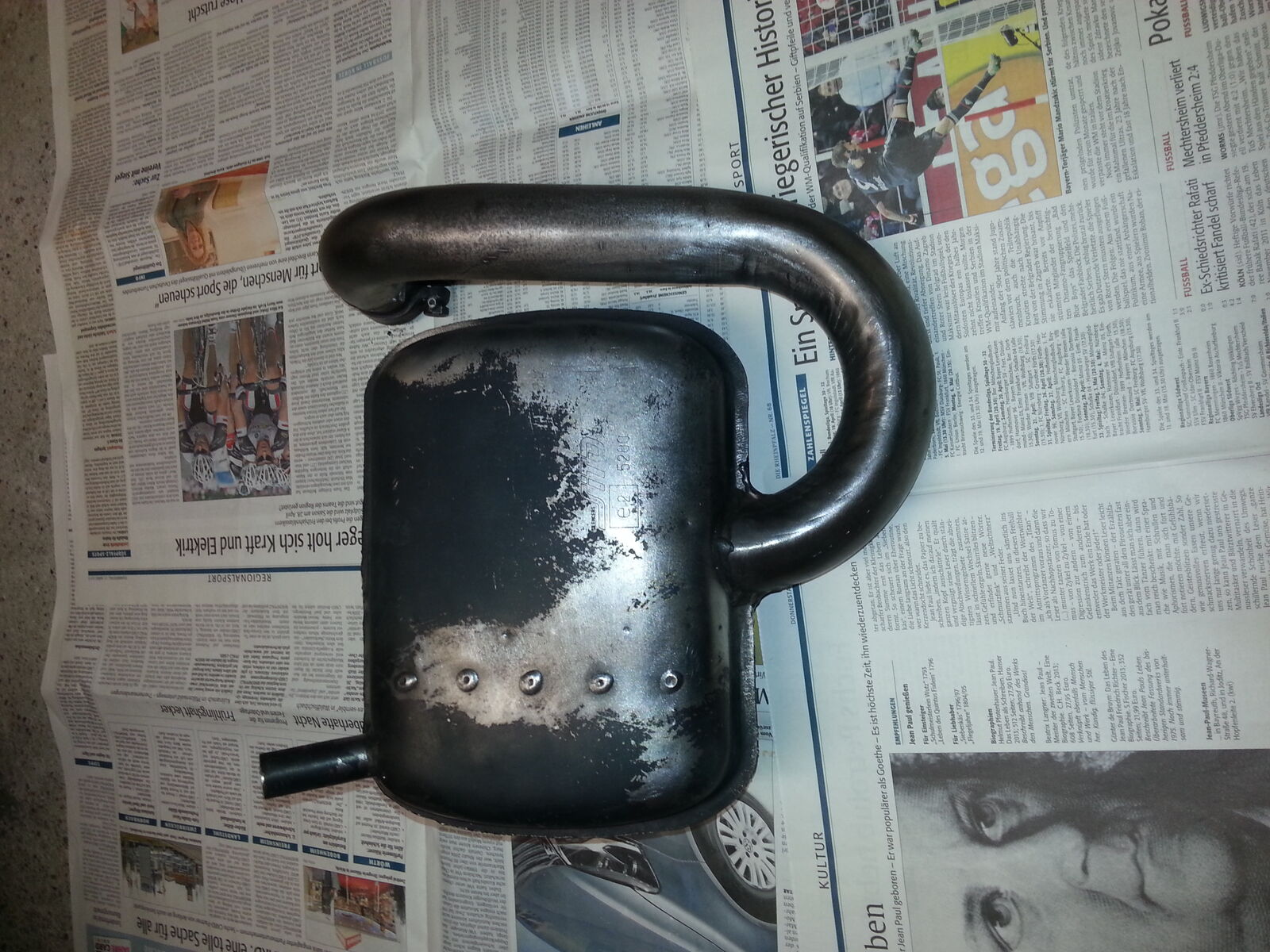

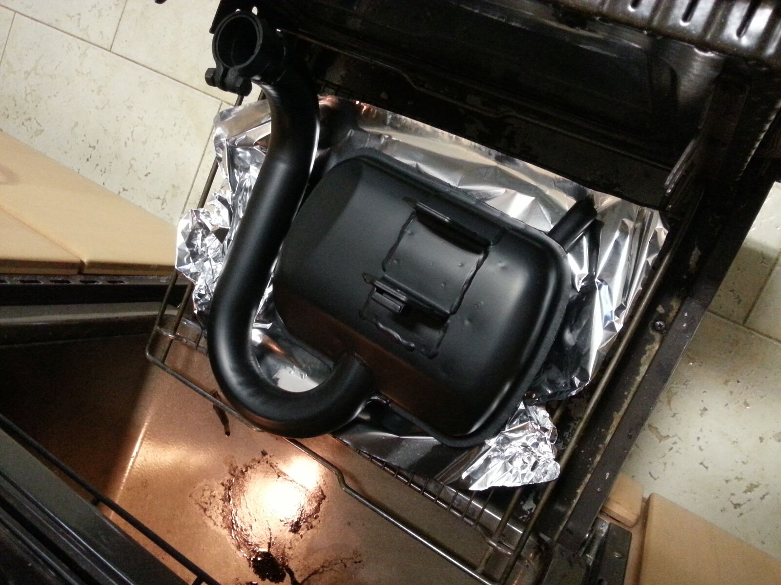

    • March 29, 2013 at 20:11

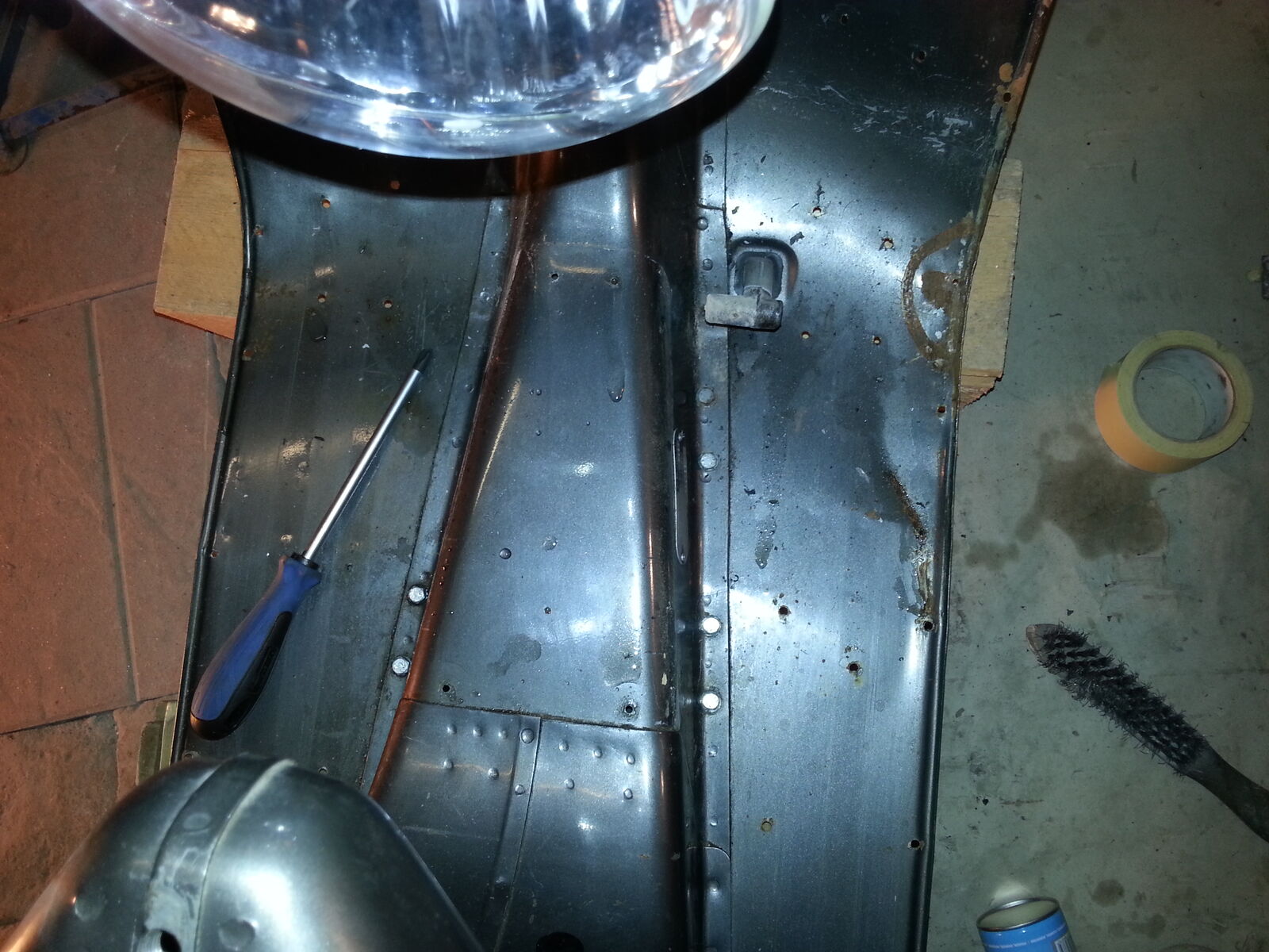

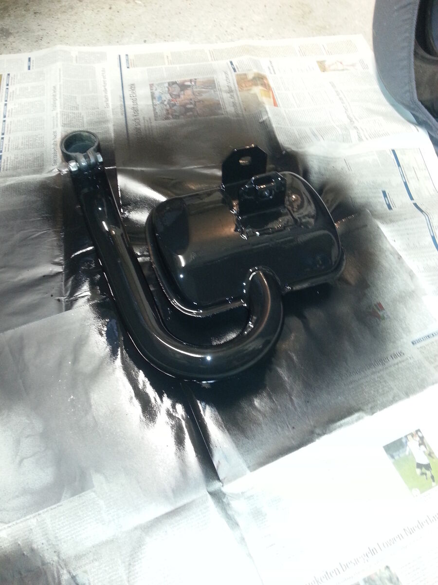

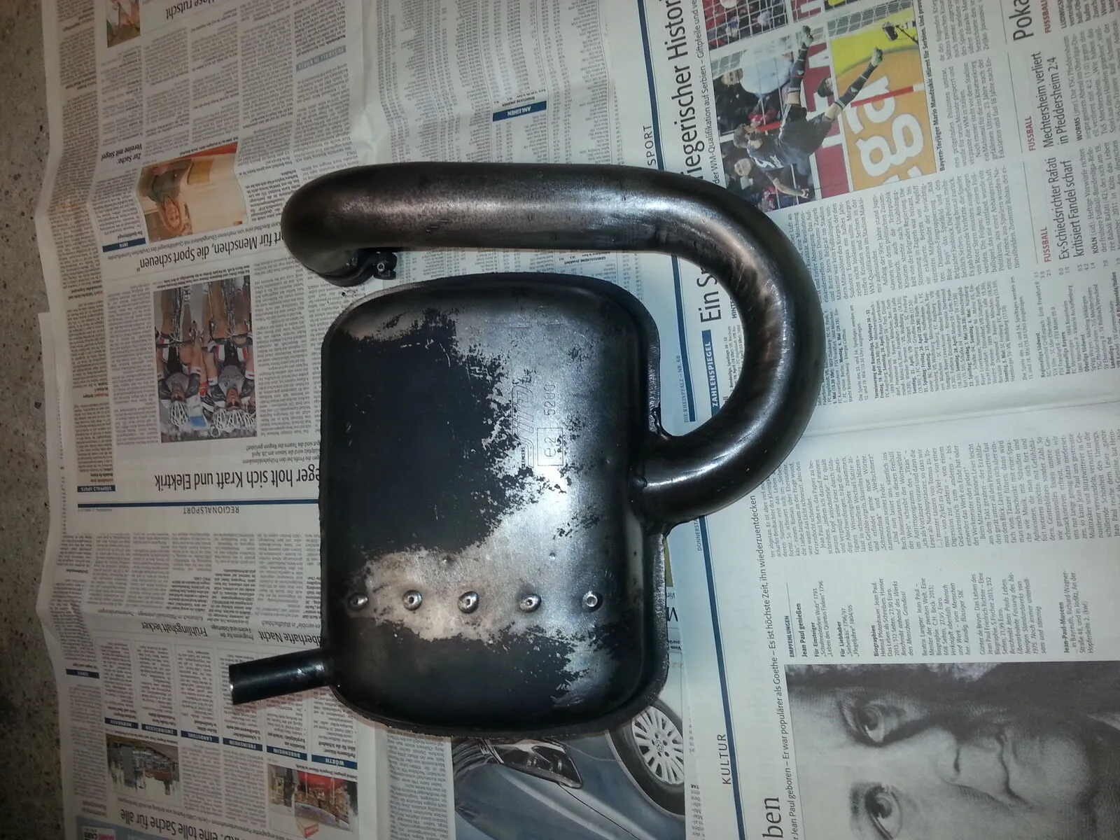

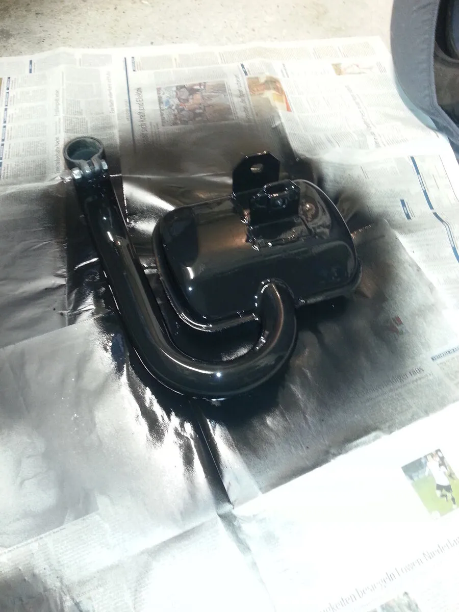

    Heute hab ich mich mal um den Auspuff gekümmert 2-)
    Erstmal großzügig mit Bohrmaschine und Drahtbürstenaufsatz den Rost entfernt
    Mit Auspufflack pro Seite 2 Schichten gesprüht, ein paar Stunden trocknen lassen und....
    ...eine halbe Stunde bei 150°C eingebrannt. Gab etwas Ärger mit der Frau des Hauses, aber das wars wert :D

    • March 29, 2013 at 20:27
    Finds schade das du die schöne Arbeit mit schlampigen Details runter machst.Tank hätte man schon ausbauen können, hast doch eh fast alles zerlegt.
    Deine 2Schicht Auspufflackierung wird nicht lange halten,da fehlt die Grundierung.
    Farbe ist aber richtig gut.

    • March 29, 2013 at 21:42
    Ja, den Tank hätte ich ausbauen sollen. Längere Geschichte leider. Aber ich bau den jetzt sowieso noch aus, um den Stoßdämpfer zu wechseln und Hohlraumwachs (evtl + FluidFilm) reinzusprühen.
    Unter dem Auspufflack ist eine Schicht Zinkspray. Eine richtige, hitzefeste Grundierung habe ich leider nicht gefunden. :(
    Morgen gehts an die Gabel, Schwinge und Bremsankerplatte. Ich kleb die Gelenke etwas ab und dann kommt erst ne Schicht Grundierfüller (2k) drauf und dann Mattschwarz. Felgen hab ich nämlich auch in schwarz bestellt (sollten morgen ankommen).
    Mangels Erfahrung im Handwerk und Vespas wird es halt leider nicht so perfekt, daher frag ich hier ja oft genug nach. Die zweite Vespa wird dann besser ;)

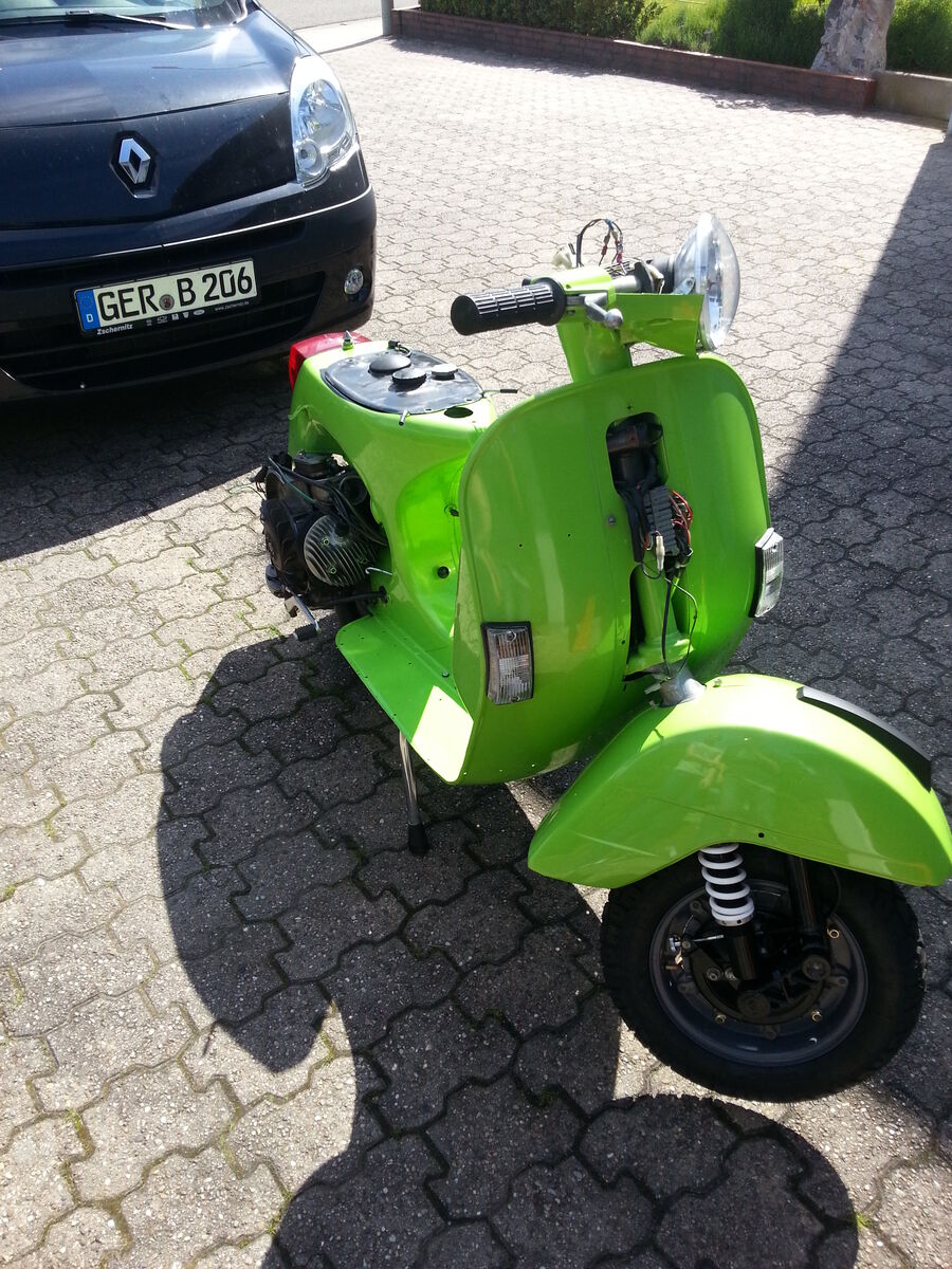

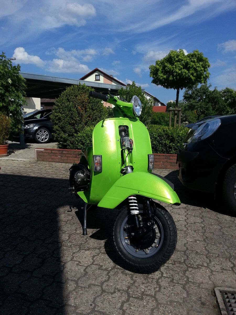

    • May 30, 2013 at 20:35
    Wie die Zeit vergeht. ;)

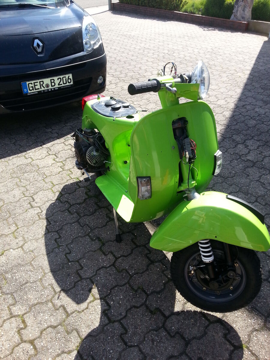

    Mitlerweile sieht es wieder nach Vespa aus. Gabel, Tank und Motor drin (läuft sogar! :love: ).
    Ich bin zur Zeit beim Einziehen der neuen Züge und habe ein Problem: Wie genau wird der Kupplungszug an dem kleinen Arm befestigt? Habe mir ein komplettes Schraubnippel/Zugfixierungs-Set bestellt, aber es passt davon nur ein Schraubnippel. Kommt mir etwas komisch vor. Könnte mir da jemand mal genau beschreiben (Foto würde schon reichen) wie das befestigt wird?
    Außerdem ist mir der Zug leider ein wenig ausgefranst beim durchziehen durch die erste Einstellschraube, weshalb er jetzt nichtmehr in den Schraubnippel passt (hat vorher aber gepasst). Die abstehenden Drähte bekomme ich aber nicht so plan abgeschnitten und zusammenzwirbeln geht auch nicht gescheit... jemand eine Idee?

    • May 30, 2013 at 20:45
    Ich verlöte immer die Seilzüge bevor ich sie kürze so spleißen sie nicht auf !!
    Sonst gute Arbeit , weiter so ...
