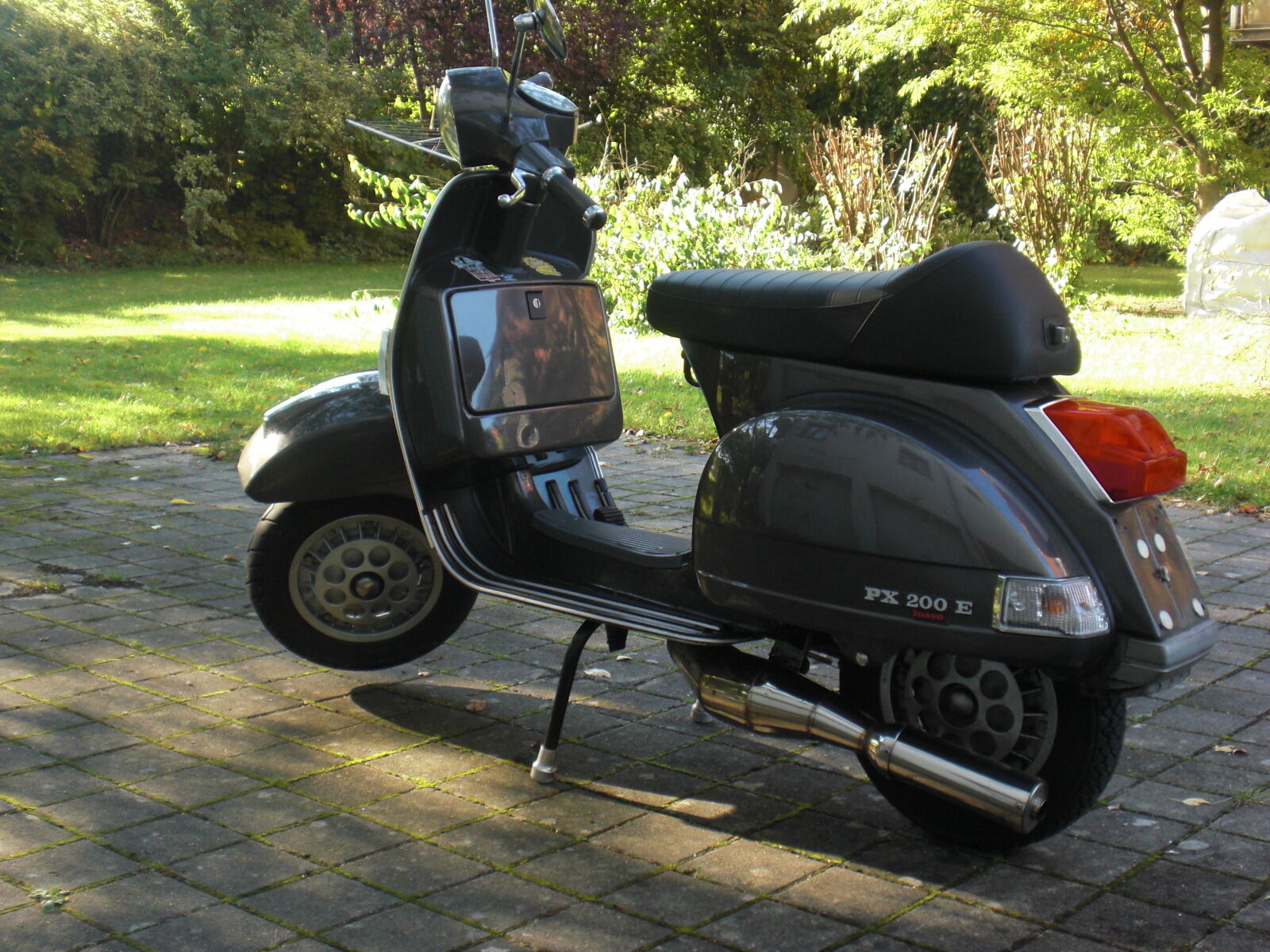

    Hallo Leute,
    wäre dankbar über Erfahrungswerte mit Seitenständer am Motorblock (Bolzen) befestigt.
    Ich weiß, dass der TÜV da nicht mitmacht, würde mir halt die Mühe machen, alle 2 Jahre das Teil zu demontieren.
    Ansonsten: pro und contra? Vor allem im Vergleich zum Standard-Seitenständer unterm Trittblech?
    Sollte man eine Schraubensicherung verwenden (immerhin hängt der Motor dran)?
    Gerne Langzeiterfahrungen mit entsprechenden Tipps UND/ODER Fotos wären auch ganz nett...
    Achja: funktioniert das überhaupt mit meinem Auspuff (siehe Bild) oder müsste ich den abmontieren (was ich eher nicht so gern täte)?
    Danke im Voraus!

    ich hab so ein Teil an meiner Cosa (war bei denen ja original so gelöst), kann man nicht viel negatives zu sagen, tut halt was es soll ...
    mit deinem Auspuff könnte das aber eng werden, weniger wegen Montagefreiraum sondern wegen dem nötigen Weg des Seitenständerarms beim Ausklappen, da ist die klassiche Lösung dann wohl doch praktischer
