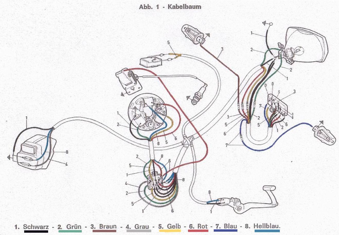

    ich habe eine Vespa V50 L Bj. 1967. Heut habe ich den Lenkkopf entfernt und da kam mit das Massekabel an der Schaltplatte entgegen. Also abgerissen :( Wohin muss ich das Massekabel führen?
    • April 1, 2013 at 08:46
    Hi, das gehört, zusammen mit dem Kabel aus dem Kabelbaum, in einen Stecker, welcher auf den Scheinwerfer auf gesteckt wird. Ein weiterer Stecker kommt vom Schalter und wird ebenfalls da auf gesteckt.
