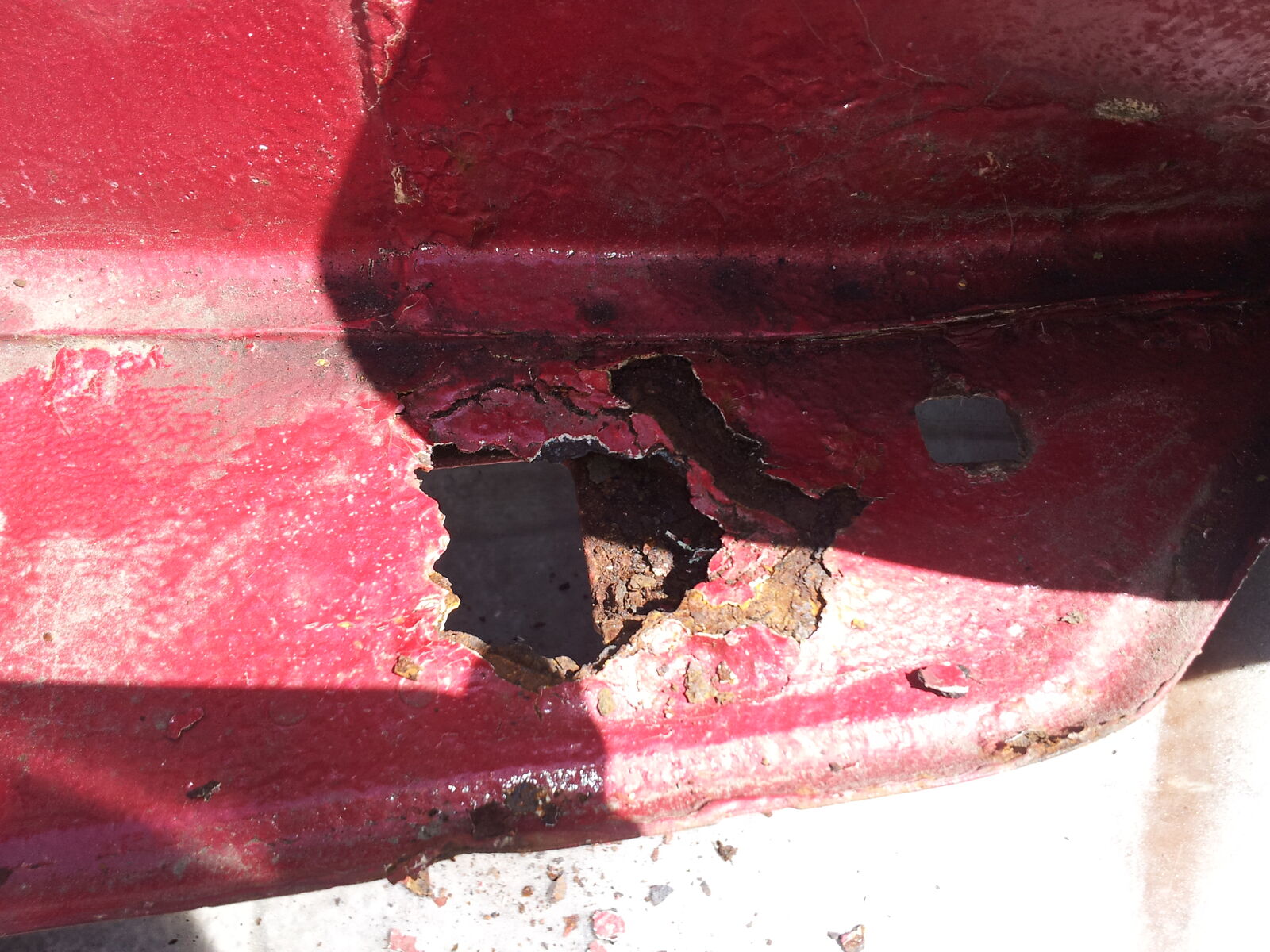

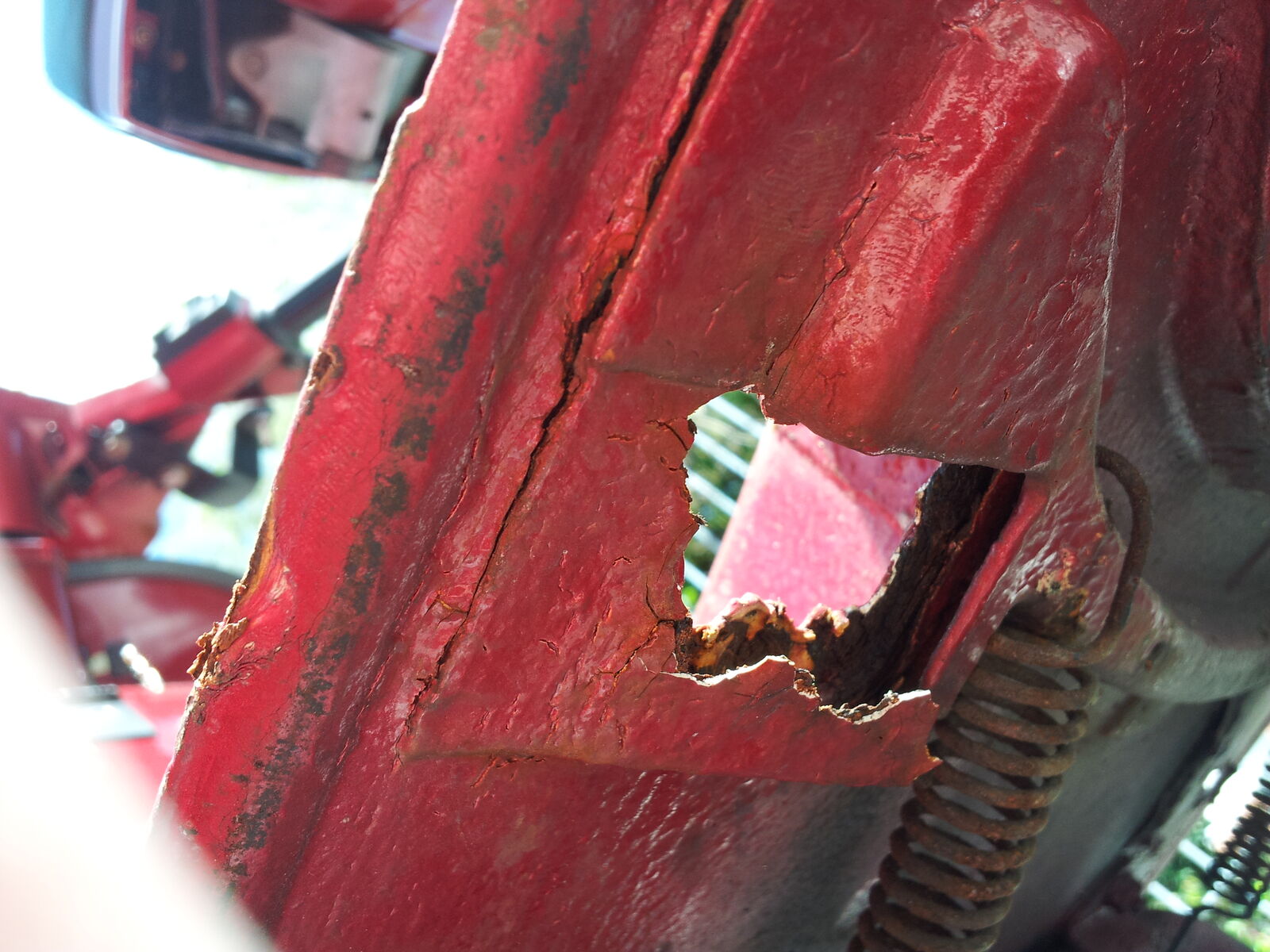

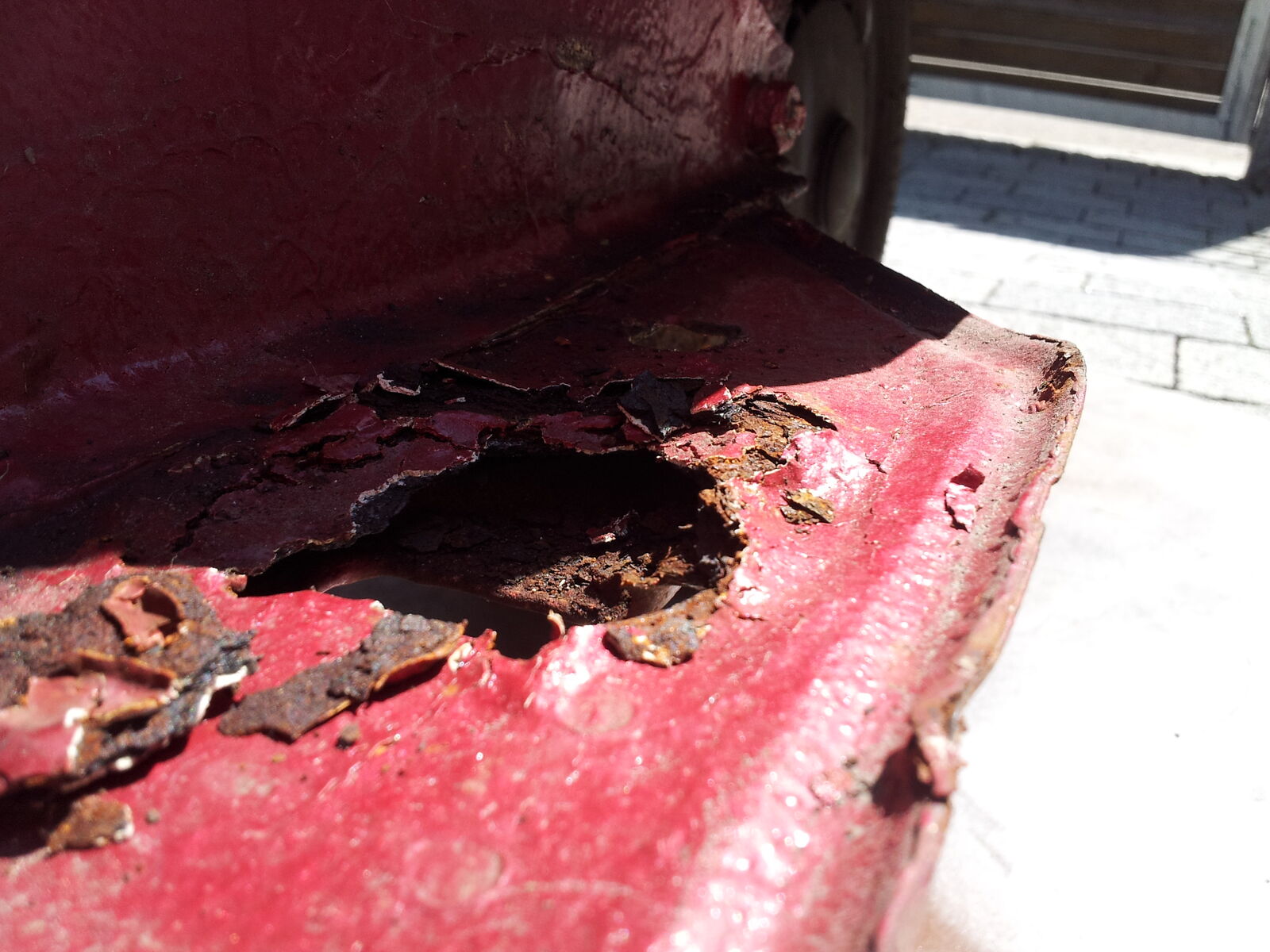

    Moin,
    habe vorhin eine erschreckende Entdeckung gehabt. :+4
    Habe mir mal die Mühe gemacht die Gummimatten runter zu machen.
    Und was kommt raus?
    Eine große Durchrostung. :+5 Der Vorbesitzer hatte mir erzählt, er hätte den Rahmen abgeschliffen und mit Rostumwandler und was weiß ich bearbeitet.
    Naja jetzt meine Frage: Kann man das wieder hin bekommen? Da der Rost ja über dem Träger verläuft und auch da schon anfängt.
    Komme aus dem Allgäu. Im Falle, dass es wieder zu reparieren ist, kann mir jemand das auch dann Schweißen? Habe leider weder Gerät noch Know how wie das geht :(
    Danke schon mal. Euer Max

    mal eine frage. hast du dir den roller nicht angeschaut, als du
    den gekauft hast ?
    reparieren kann man das bestimmt.
    wenn du den roller für ein paar euro bekommen hast, und sonst alles andere
    ok ist, würde ich mir einfach einen neuen rahmen besorgen.
    Gruß Chris

    Moin, glaub mir! Ich habe ziemlich genau geschaut. aber unter dem Rotz was der drauf geschmiert hat und die Matten habe ich beim anschauen nicht runter gemacht. :D
    Habe sie für 200 gekauft. Motor läuft und schaltet.
    Federbeinaufnahme oder Motoraufnahme ist TOP! So empfinde ich es jedenfalls. :rolleyes:
    Ich muss mich mal umschauen was so ein Rahmen kosten würde.
    Bin nicht so im SF-Bereich informiert :)
    Aber danke!

    für 200 hate nix falsch gemacht. da das ding eh nicht wunderschön sein soll wie ich vermute, ist das recht einfach zu schweißen. ich empfehle dir, die anderen querstreben (-reste) unter dem roller mit nem hochdruckreiniger durchzublasen und nach dem trocknen mit teroson hohlraumspray zu fluten.
    das loch ist in 15 minuten geschweißt. das verstärklungsblech gibts in den shops. für das loch ein 0,8er karosserieblechstück einpunkten und verschweißen.

    Hast Du Dir eigentlich auch schon mal die obere Federbeinaufnahme hinten angeschaut (Tank runter machen). Denn da gammeln die PKen besonders gerne. Wenn das da auch durch sein sollte (was ich natürlich nicht für Dich hoffe), dann lohnt sich eine Reparatur kein Stück mehr. Meine das nur, weil der Tritt schon so dermaßen durch ist... :-3
