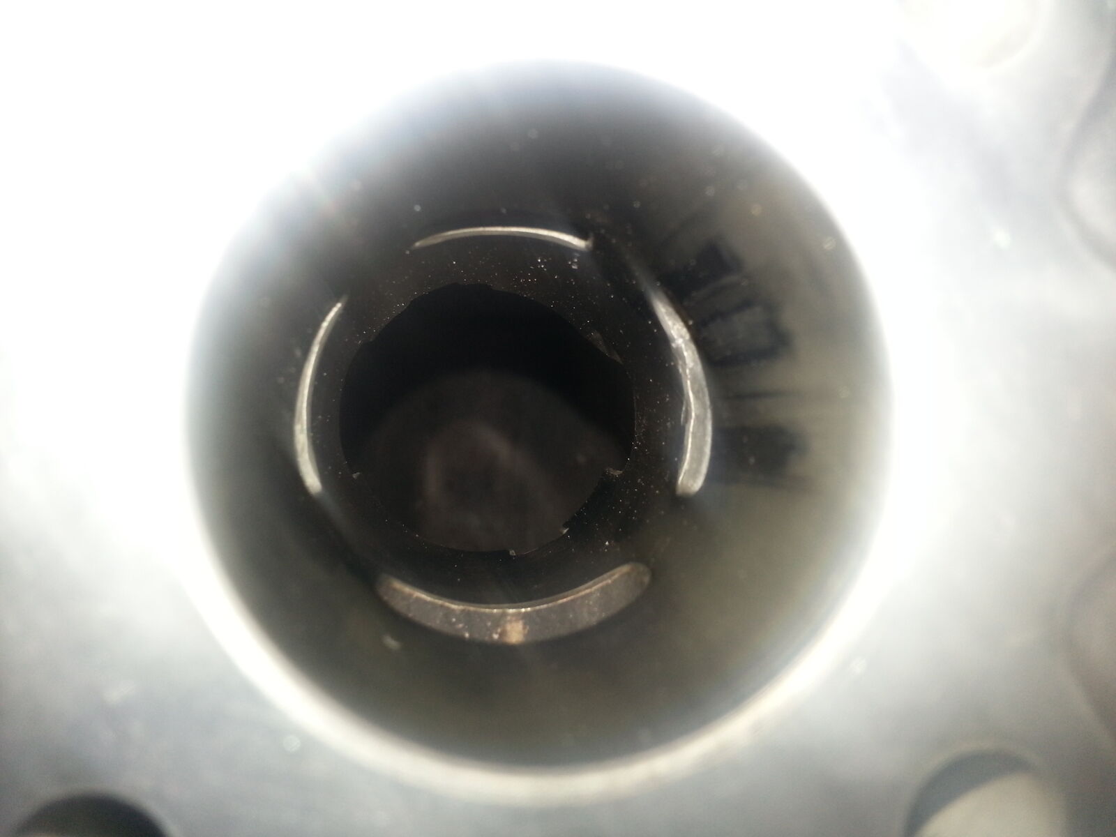

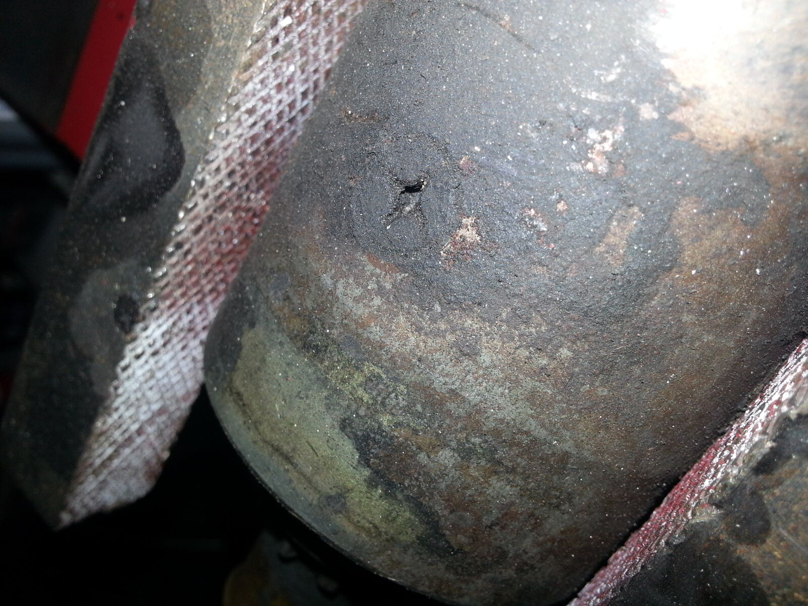

    Also ich war beim Motorfritz und der sagte mir das der Zylinder gebohrt werden muss und ne neue Beschichtung brauch.
    Da die runter sei und es 200euro kosten soll, dann noch denn 1übermaßkolben 34 euro das ist ne stolze summe.
    Ich denke ich werde mir denn pinasco bestellen und dann versuchen ihn mit meiner serien düse zu fahren und mir einen Motor gebrwucjt kaufen und aus zwei einen machen.
    Das ist die kostengünstigste entscjeidung.
    Ich habe halt nur angst das es mit der bedühsung nicht so klappt.
    Da ich noch keine gefunden habe

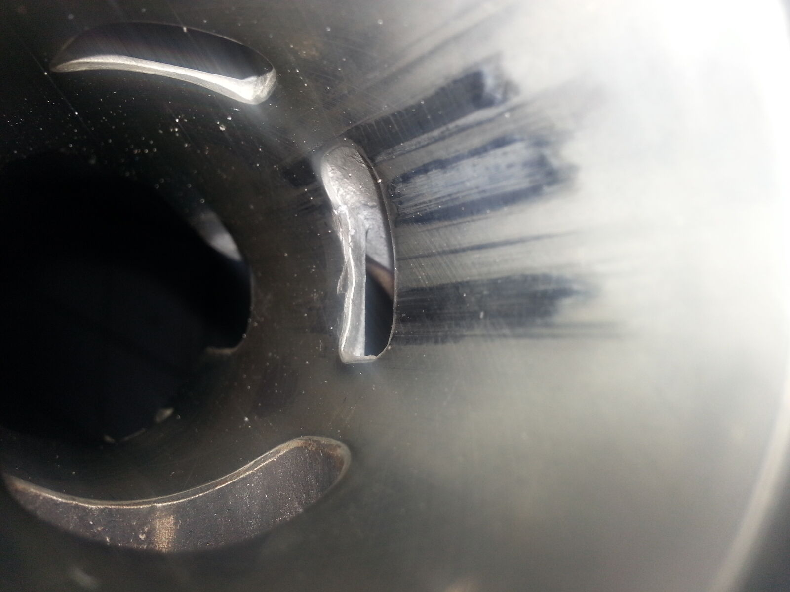

      • 125.84 kB
      • 187
      • 92 kB
      • 179

    Teilweise sind bei Tuning-Zylindern die benötigten Düsen angegeben. Im Zweifelsfall eher etwas größer anfangen und abdüsen um keinen Klemmer zu riskieren. Düsen sind deutlich billiger als ein neuer Zylinder. Also lieber eine zuviel als zuwenig kaufen. Welche Zylindergröße, Vergaser und Bedüsung fährst du gerade?
    • May 10, 2013 at 10:39
    Hallo? ich hatte Dir im ersten Beitrag geschrieben, dass es 200 Euro kosten würde, weiter der Ersatzzylinder würde von Piaggio, wenn er denn lieferbar währe wohl teurer. Der Pinasco ist nicht schlecht, aber der ist thermisch nicht OK, das Ding neigt zum klemmen. Beiß in den sauren Apfel und lass den Originalzylinder reparieren. Ein nikasilbeschichteter Aluzylinder ist um klassen besser, als ein Graugusszylinder aus dem Zubehör. Ich kenne einige Fälle wo der Pinasco, trotz richtigem Einbau und Bedüsung geklemmt hat. Darum "wer billig kauft, kauft zweimal".
    1,018
    60,223
    11,661
    • May 10, 2013 at 18:26
    der zylinder ist schon noch ok wie das für mich aussieht. die klemmerspuren kriegst du mit ätznatron weg. such nur nen neuen kolben in originalmaß

    • May 10, 2013 at 21:08
    Danke erstmal, also einen Kolben in original maß bekommt man nicht mehr.
    Nur einen in 1übermaß 38, 8also muss ich das hohnen lassen.
    Der motor spezi sagte am telefon, das wenn die veschi htung runter ist es eh nicht mehr nutzen kann.
    Ich weiss nicht mehr weiter tunen möchte ich sie nicht.
    Ich möchte meine vespa genießen und keine renn fahren daher stehe ich zu denn 75er nicht.

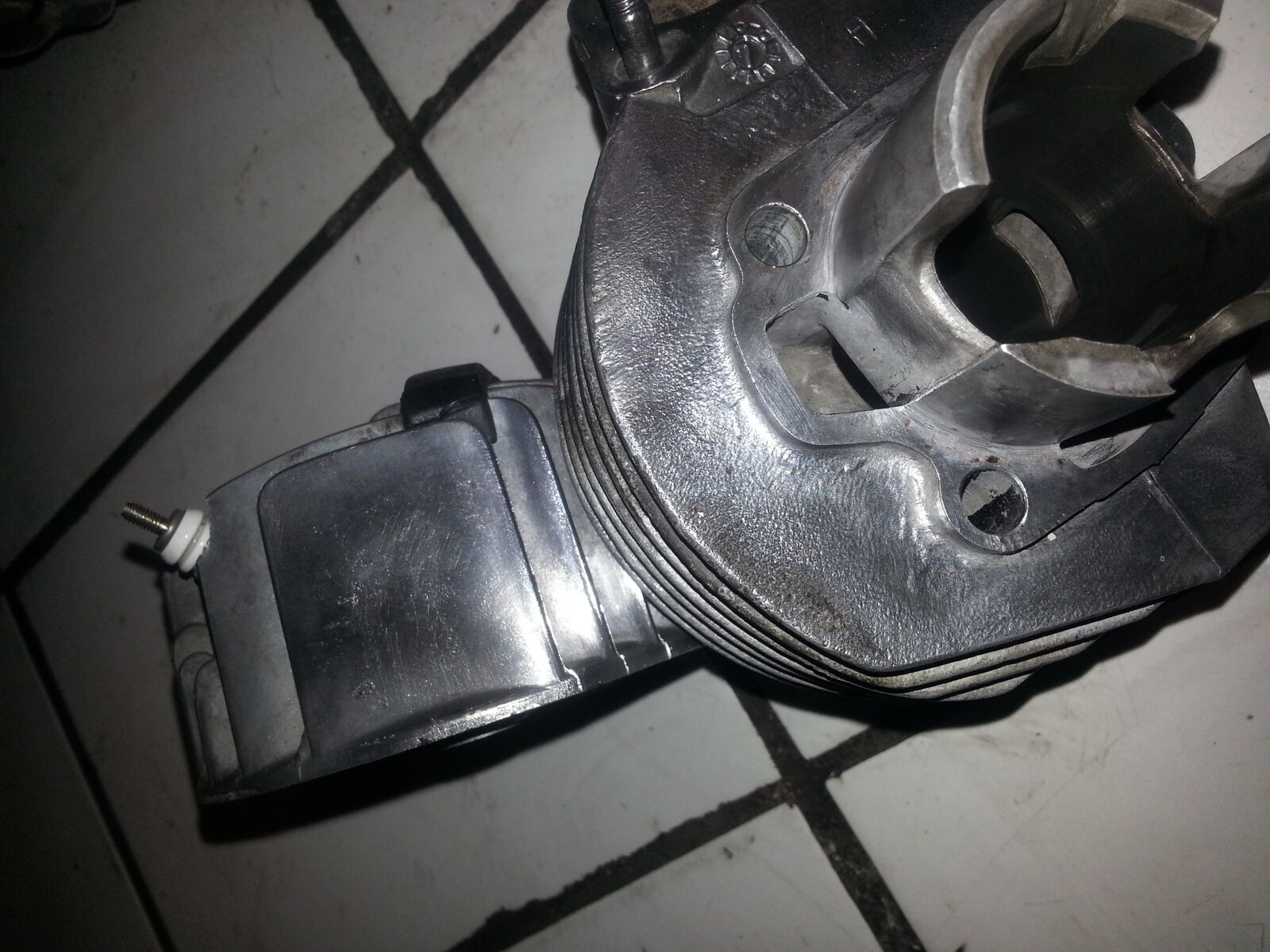

    Ich habe mal.ein foto gemacht vom Motor ich finde der lohnt sich noch der sieht aus wie neu.
    Oh man dies Entscheidungen immer lach.
    Ich denke ich fahre Montag mal zum motor spezi und nehme den Zylinder mal.mit dann soll er denn mal anschsuen oder.
    Ansonsten tuning naja.
    Einen alten wieder auzubereiten 200euro plus 35 der Kolben, wenn das hohnen reicht nur 60 euro und denn Klolben und ich habe meine kleine wieder original.
      • 191.14 kB
      • 198

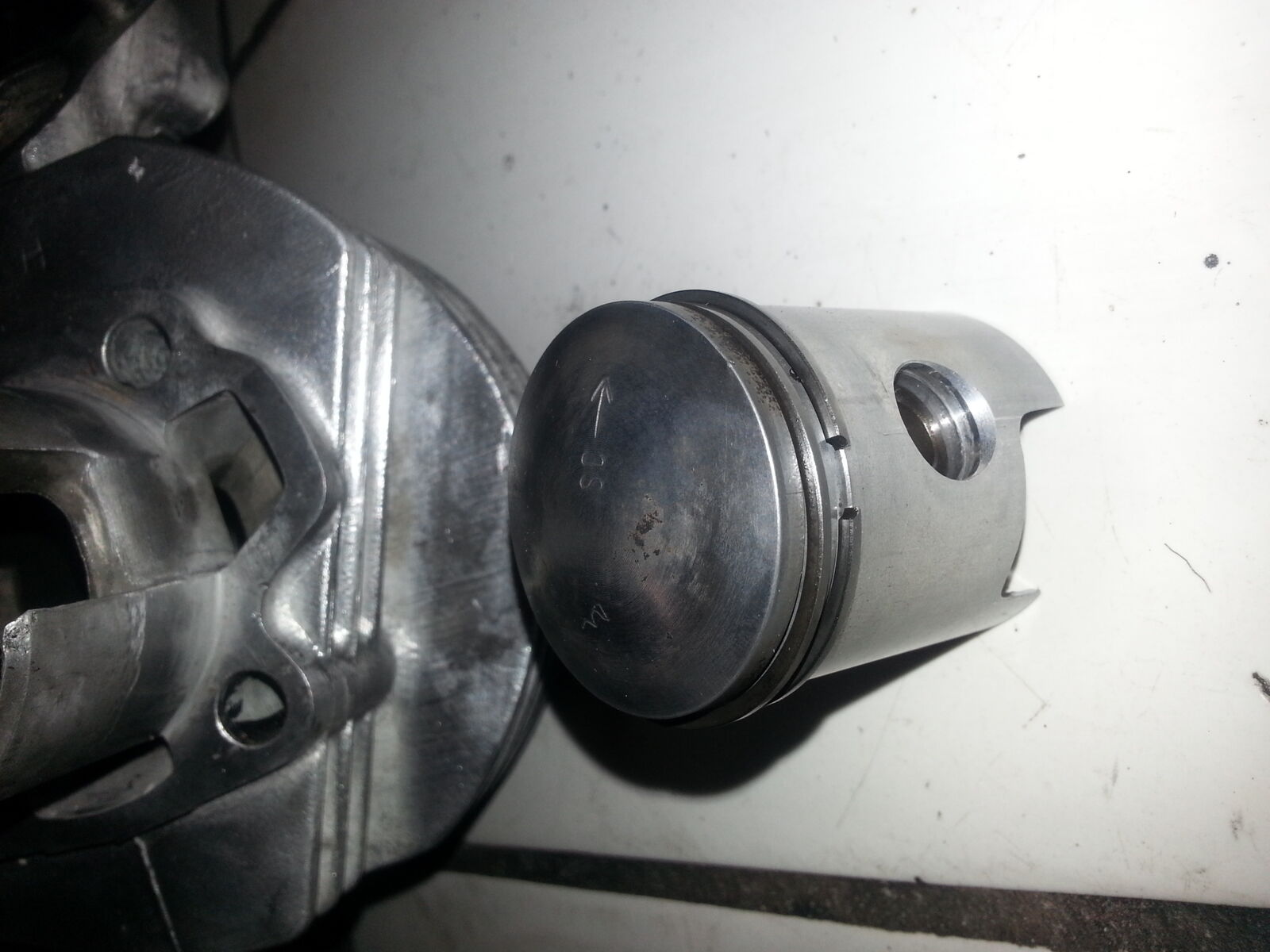

    Mei t ihr wirklich naja habe am wochenende einen gefunden der hat wirklich noch einen guten liegen.
    Aber er hat mir fotos gesendet.
    Mein kolben hat die ringe oben angebracht und der gebrauchte einwenig weiter unten aber die zylinder und sonst so alles ist gleich.
    Sein motor wo er ausgebaut wurde kann man auch e starten und tretten meinen nur eh starten.
    Meint ihr die passen trotzdem bei mir rein.
    Danke euch ansonstwn sehen die von allen massen genau gleich aus und was mein zylinder auch noch unterscheidet ist das er drei überstromkanäle hat der denn ich kaufen mochte nur zwei stammt aus einer pk 502xl automatik.
    Danke freu mich auf ne schnelle antwort.

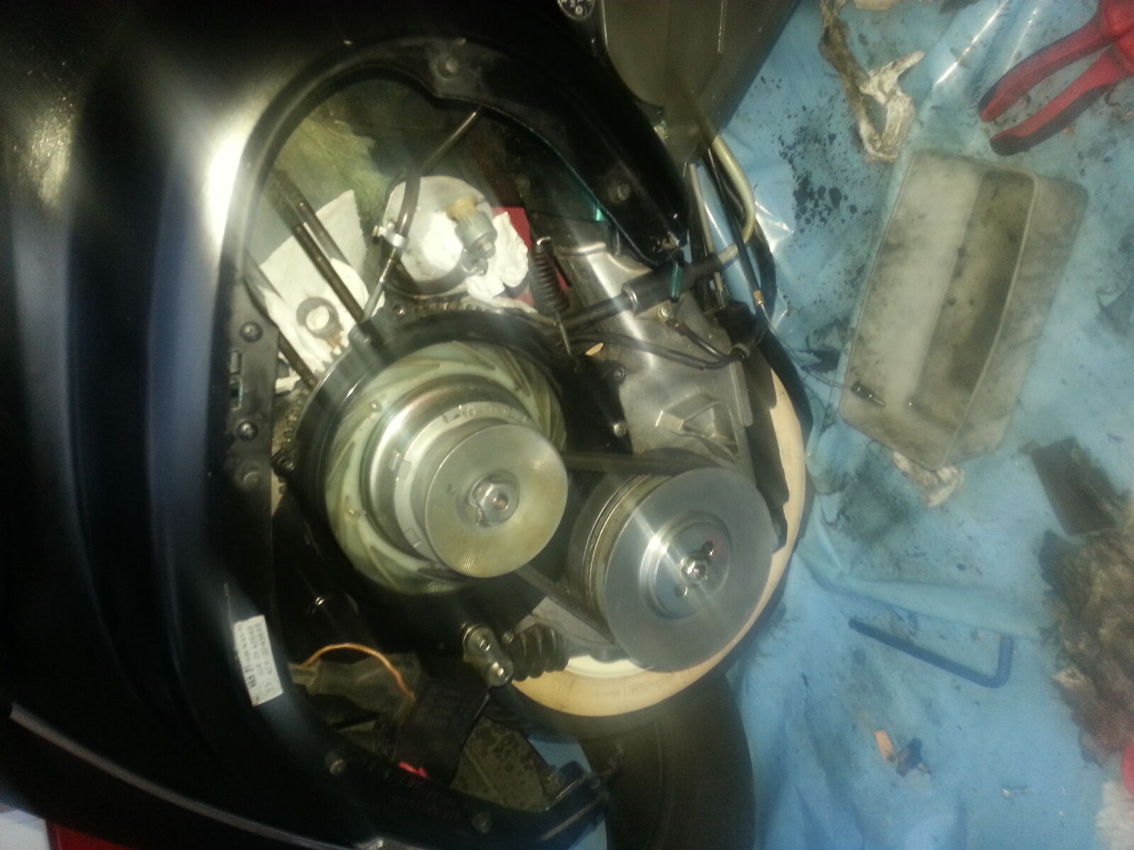

    So war heute denn Motor abholen und alles passt wunderbar.
    Denn Motor selber werde ich wieder aufbauen und Gehäuse usw wieder aufbereiten und die Lager tauschen in skf Lager.
    Bekomme laufe dieser Woche noch einen Motor und dann baue ich noch einen kompletten zusammen als Ersatz.

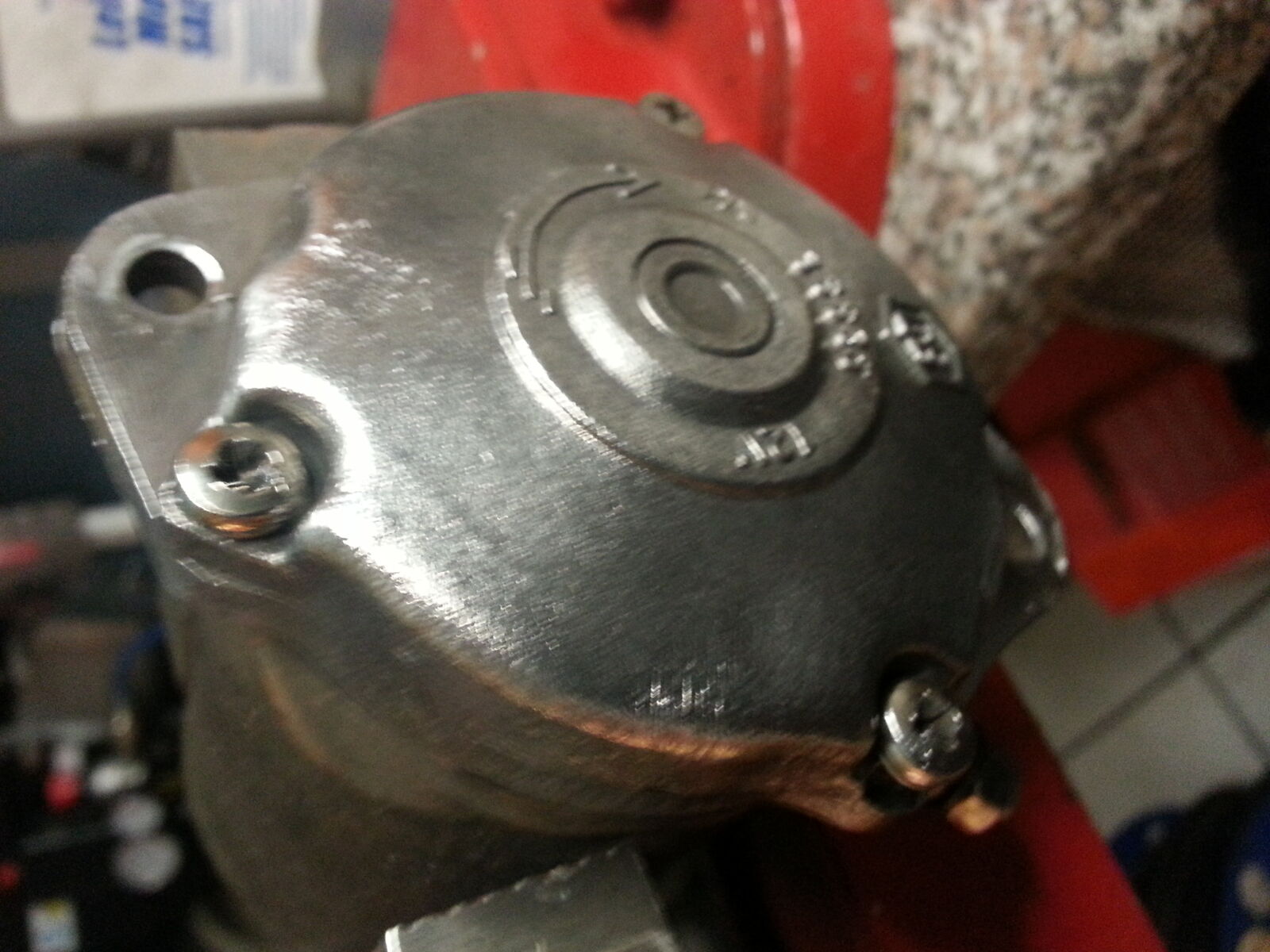

    Mit dem Anlasser habe ich angefangen er wurde grob gereinigt und wurde auseinandergebaut, so das die Teile zum Galvaniesieren gehen um eine neue oberfläche zu erhalten.
    Neue Lager (Nadellager) rein und dann wieder zusammen bauen Kohle und alles noch erneuern.
    Damit fange ich an solange meine Dichtungen und Kolbenclips entlich kommen damit mein bereits überarbeiteter Motor wieder läuft.
    hHier mal bilder.
