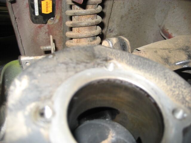

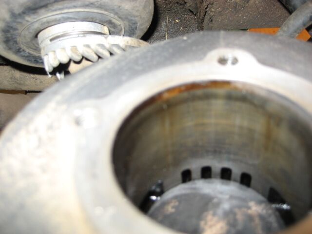

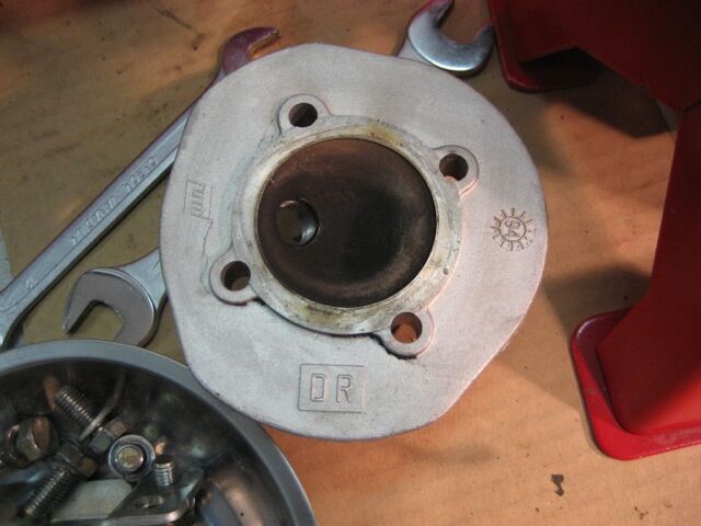

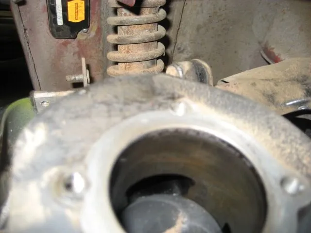

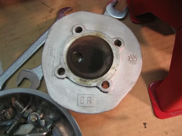

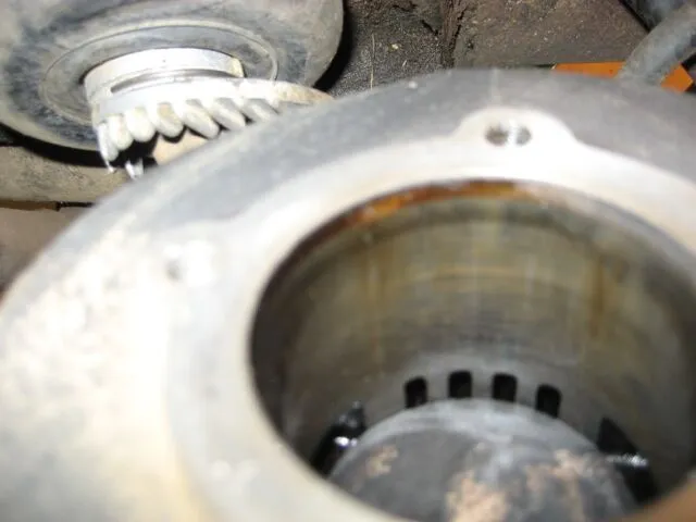

    es wunderte mich, dass der 16.10F meiner PK50s als HD eine 71 hat.
    Zylinderkopf ab, Bohrung 47mm, juhu also doch ein DR 75ccm wie geahnt.
    Wer kann mir helfen den Zylinder genauer zu bestimmen?
    Laut Tacho läuft die Vespa knapp über 50km/h. GPS zeigt 43,5km/h an.
    Damit sie schneller läuft, muss ich die Übersetzung ändern. Muss dafür der Motor gespalten werden? Ich habe manches über DRT Ritzel gelesen, allerdings ist mir nicht klar ob der Motor gespalten werden muss oder nicht.
    danke

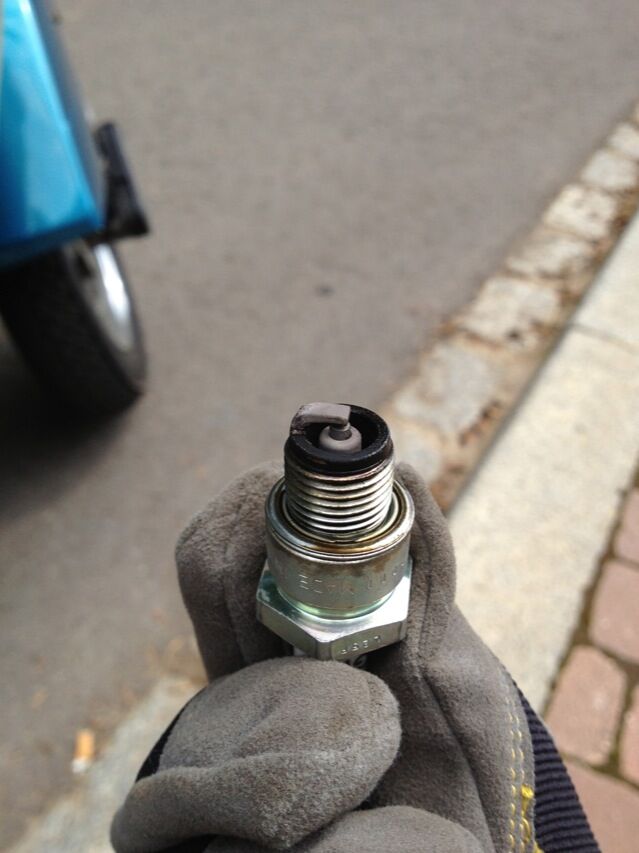

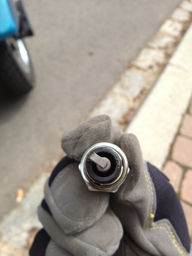

    ich habe die HD auf 64 umgestellt. Rennt gut. Es scheint mir als wäre die Vespa etwas "schneller" geworden.
    Zündkerze im Anhang. Sieht doch gut aus, oder? Schwarzer Ring, helle Mitte.
    Leider ist Falschluft im Spiel. Nun gut, in den nächsten Wochen kommt sowieso neuer Vergaser 16.16 mit O-Ring, neuer ASS, neuer Krümmer, neuer Auspuff, neue Dichtung dran; vielleicht ist dann die Falschluft weg.

    der ring ist egal. der soll schwarz sein. das weiße in der mitte sollte braun sein. die fehlerhafte farbe kommt mit sicherheit von der falschluft.
