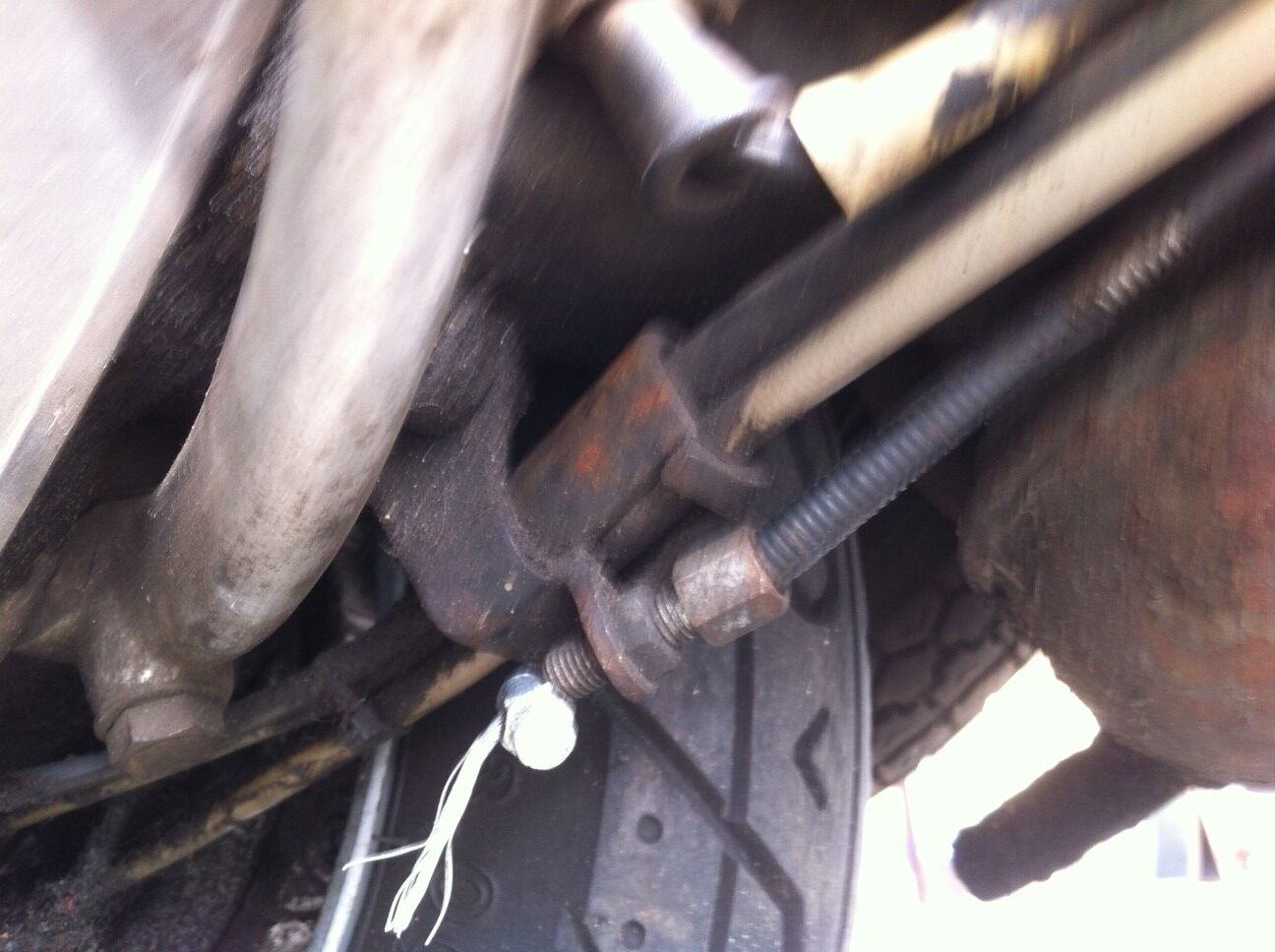

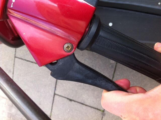

    Habe meinen gerissenen kupplungszug ausgetauscht.
    Nachdem ich den alten entfernt hatte, habe ich den neuen eingefügt. So weit so gut. Dann hab ich den griff montiert und in der Lehrgang-Stellung das Seil auf Spannung festgezogen. Anschliessend wollte ich es ausprobieren, und dann ist das kupplungsseil am griff( bzw die Plombe) rausgerutscht weil das auf voller Spannung war. Fehlt bei Bild 1 was? Bei Bild 2 Anzug mit viel Kraft...?

    So wie auf dem 1. Bild ist der Zug ohne Funktion, weil er nicht am Ausrückhebel am Motor eingehängt ist.

    Oh shit. Hat eienr ein Bild wo es richtig ist?!

    suche bilder und anleitung zum einhängen von kupplungs- und schaltzug
    post 6 ist das bild. was du suchst nennt sich clutch clamp.

    super, vielen Dank.
