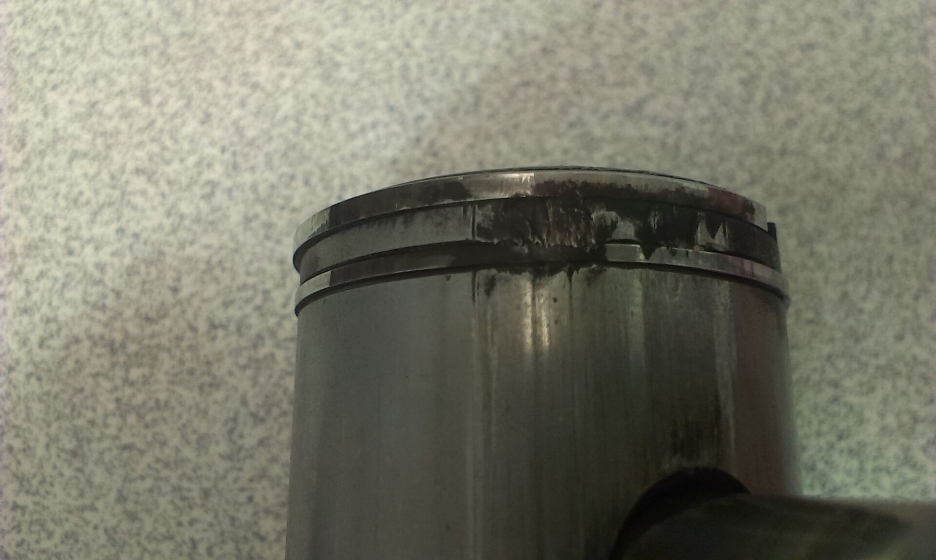

Letzte Woche ist mir meine Vespa verreckt. Beim Fahren einfach aus gegangen. Habe als erstes die Kerze rausgeschraubt. Dort hatte sich ein kleines metallisches Kügelchen zwischen die Elektrode gesetzt. Wo kommt dieser Fremdkörper her. Hab das Teil entfernt und die Vespa sprang wieder an, hatte aber keine Leistung mehr. Um der Sache auf den Grund zu gehen habe ich den Kopf mal abgebaut und fand ca. 25 von den kleinen Teilchen im Brennraum. Zylinder und Kolben runter. Die kolbenringe sind fest. Vermutlich haben sich ein paar von den Kügelchen in die Lauffläche des Kolben gefressen. Hat jemand schon mal so ein Problem gehabt? Wo kommen wohl die metallischen Teilchen her? Würde mich sehr feruen wenn mir jemand weiter helfen kann.

das ist eine motorkomplettrestauration. dein glück ist, dass man bei der automatik das kurbelgehäuse aufmachen kann, ohne das getriebe mitöffnen zu müssen.
aber um das aufmachen kommst du nicht herum. hier dann neue lager um simmerringe verbauen.
das problem hier ist, es gibt das 50er originalzylinderkit nicht gegen geld oder gute worte neu. das gibts nur noch gebraucht und da musste lange suchen.
aufarbeiten wird etwa 200 euro kosten, einen passendne kolben gibt es afaik nur im übermaß.
alternative wäre das verbauen eines aus grauguss gerfertigten 75er pinasco für automatik.

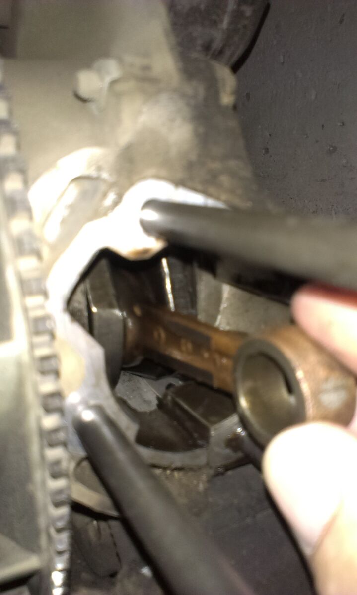

Vielen Dank dass du dich mit meinem Problem beschäftigt hast. Hatte eben noch mal einen Blick ins Kurbelgehäuse geworfen. Da ist mir aufgefallen, dass die Pleuelstange in Fahrtrichtung Rechts wohl an der Kurbelwange geschliffen hat. ( Hoffe man kann das auf dem angehängten Foto erkennen.) Ist das denn wohl der Abrieb den ich im Zylinder gefunden habe? Dann muß ich die Kurbelwelle wohl auch rausschmeißen. Wie kann sowas passieren? Das Moped hat ziemlich genau 5000 km auf der Uhr. Keine Schmierung, Ölpumpe defekt? Öl wurde bei jedem Tanken kontrolliert und natürlich bei Bedarf aufgefüllt. Wo bekomme ich die Ersatzteile am Besten ? (wenns so schwierig ist dran zu kommen)Wäre echt sehr dankbar für Tips. Will das Moped auf jeden Fall wieder ans Laufen bringen.
Vielen Dank, ronny -
Unten in der Kurbelwelle ist ein Lager, welches sich bei dir aufgelöst hat.
Dies zu reparieren ist sehr kompliziert/teuer da die Kurbwelle verpresst/ausgewuchtet ist.Eine Gebrauchte intakte zu finden sollte bei ebay etc. nicht das Problem sein.
Wie Chup schon sagte, muss bei der Automatik nicht das Getriebe geöffnet werden und es ist ein Austausch der Kurbwelwelle/Simmerringe recht schnell erledigt.Viele Grüße

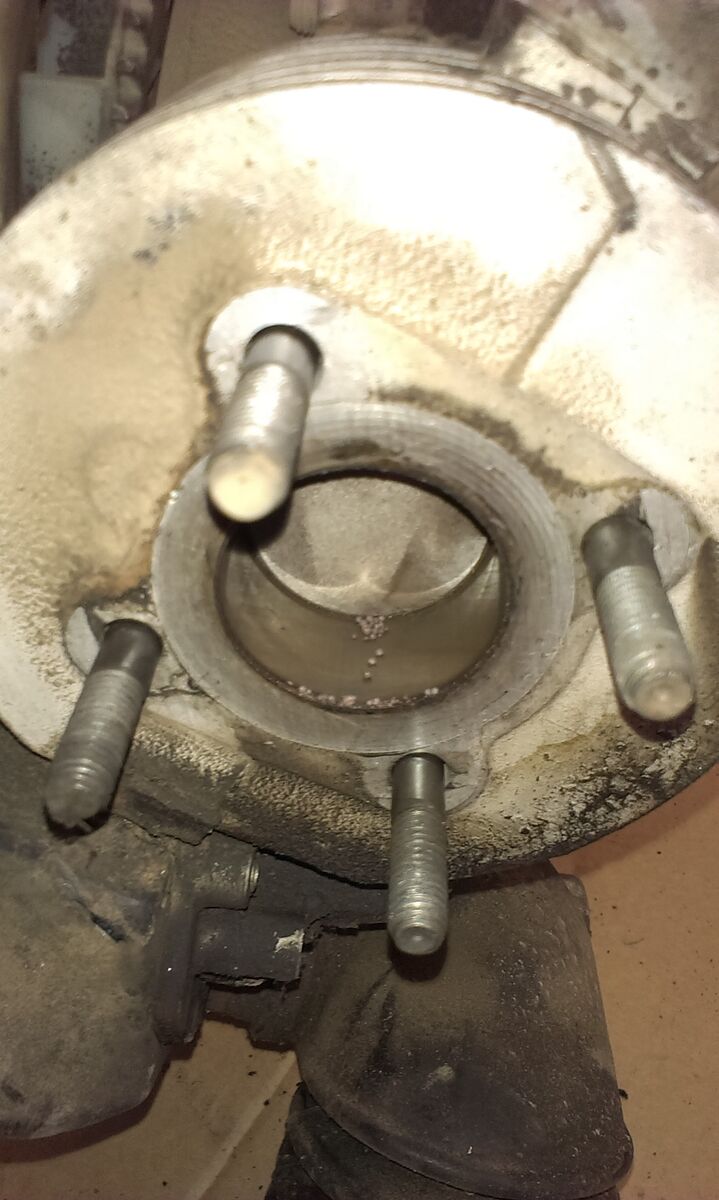

ooooooooder den alten zylinder zum aufbereiter zusammen mit übermaßkolben bringen. da kostet der kolben nen fuffi, das aufbereiten ca 200 euro und das ding fährt auch wieder.

Deinen Zylinder müsstest Du mal genauer ansehen, ob die Lauffläche wirklich kaputt ist. Die Aluzylinder sind absolut robust und haben mit der Beschichtung nicht immer gleich einen Totalschaden. Eine Welle habe ich noch rumliegen - wie gesagt, die kannst Du haben, wenn Du erst mal geklärt hast, was alles defekt ist.
