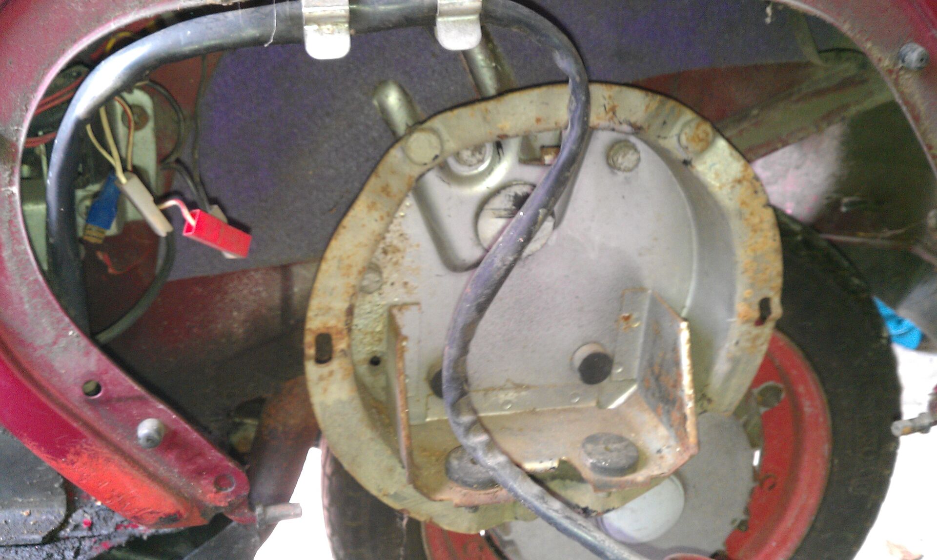

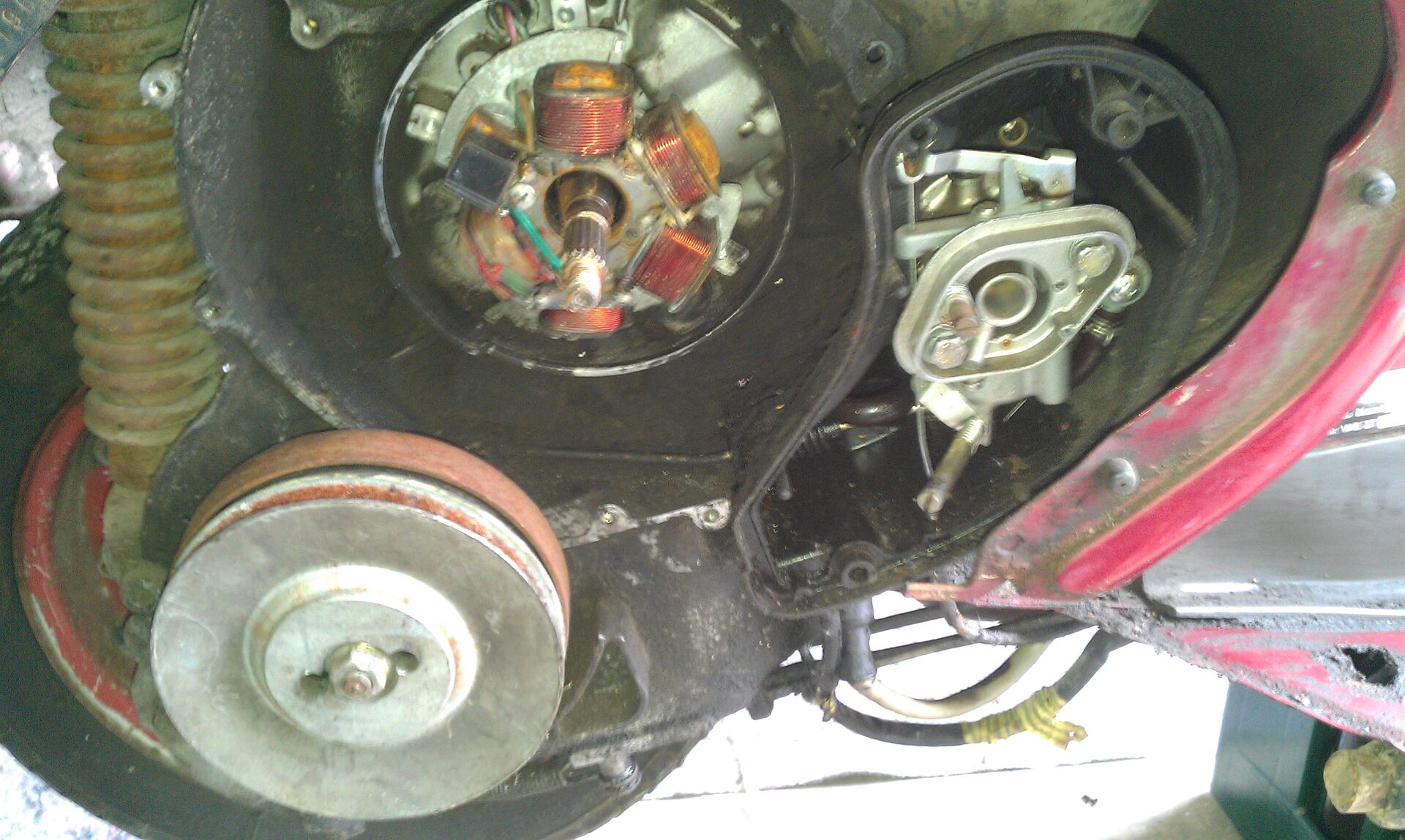

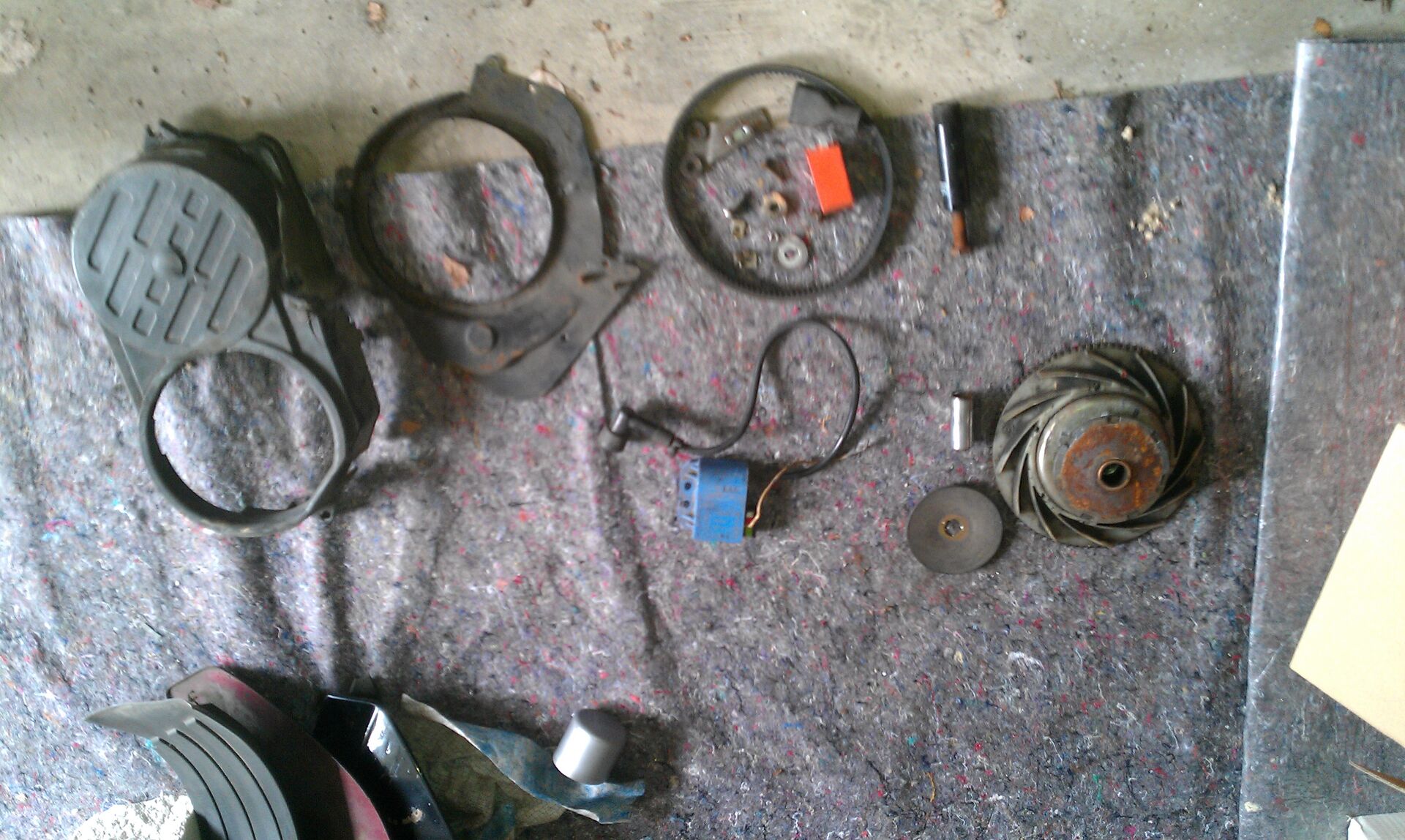

    habe mir vor kurzem eine PK 50 XL Automatik gekauft. Leider ist sie teilweise auseinandergebaut. Da ich nun aber sehr wenig Ahnung habe von Vespas und Angst habe etwas falsch zu machen, brauche ich Eure Hilfe beim Zusammenbau.
    Ich weiß leider auch nicht ob bei den Teilen die ich habe etwas fehlt damit sie anspringen könnte. Daher wäre es super wenn Ihr mir Tips geben könnte was auf den Bildern noch fehlt. Ich habe zwar schon was im Forum rumgesehen und auch ein Reperaturbuch gelesen aber ich stehe irgendwie auf dem Schlauch.
    Ich habe zur Veranschaulichung drei Bilder angehangen. Auf Bild 3 sind die Teile die ich habe.

    sorry Leute ich war arbeiten. Daher jetzt erst meine Antwort. Das wäre natürlich super mit den Fotos. Wenn ich es dann noch nicht hinbekomme werde ich gerne auf Euer Angebot zurückkommen wegen mal drauf schauen.
    Gruß Fret

    • June 4, 2013 at 17:24
    bevor du es zusammebaust, tausch den pickup der zündug aus. der ist bei allen automatiks eigentlich immer kaputt.

    • June 4, 2013 at 18:13
    Ok was kostet der denn in etwa? Und noch wichtiger wo sitzt der? Irgendwo hinter der Kupplung? Kann das sein? :confused:

    • June 4, 2013 at 19:31
    das schwarze ding auf der zündgrundplatte
    sip
    "pickup pk" suchen und kaufen. kostet etwa 20 euro.

    • June 4, 2013 at 19:49
    Ach das Teil. Vielen Dank. Werde ich bestellen. Gibt es sonst noch Teile die häufig kaputt gehen? Weil ich eh noch Teile brauche ist das ja eh ein Abwasch. :rolleyes:
