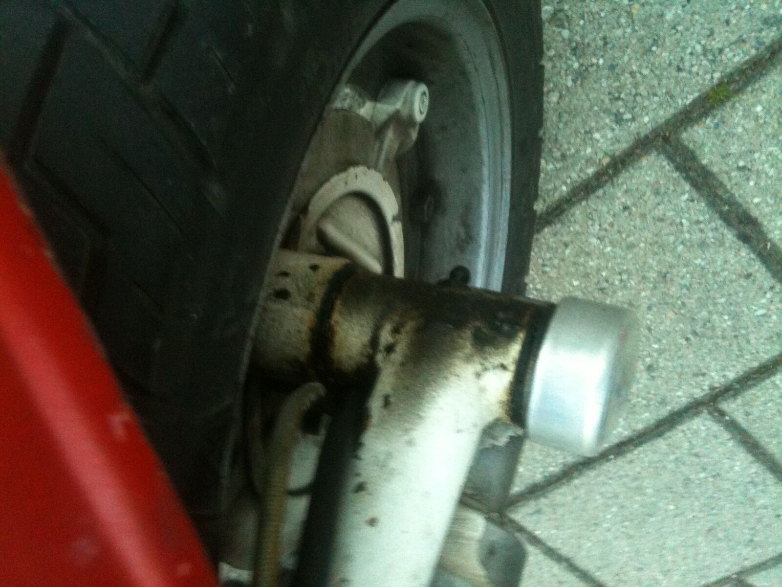

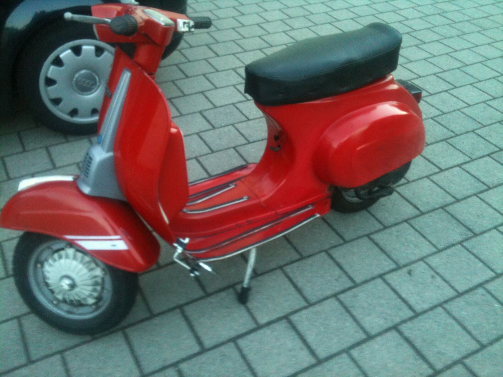

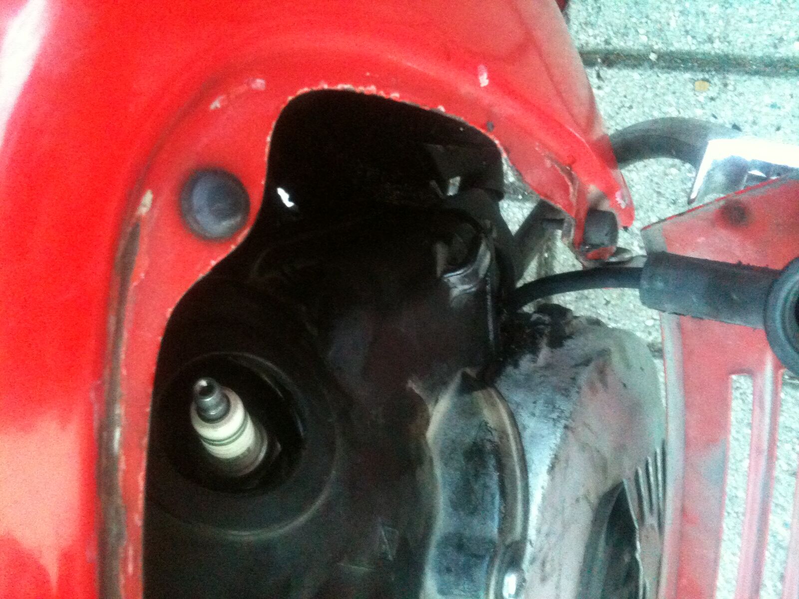

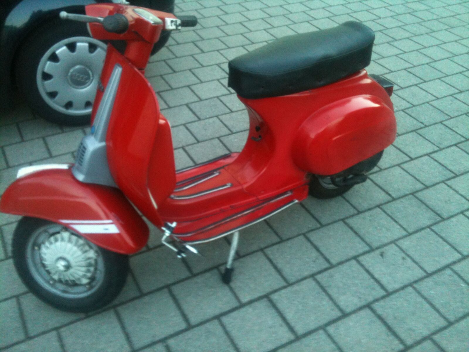

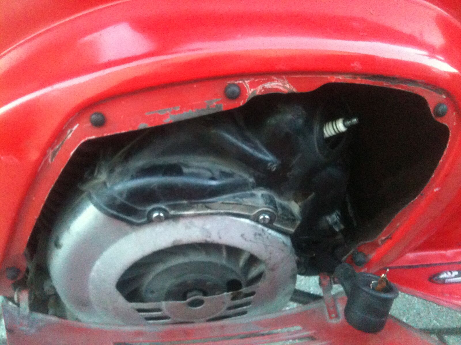

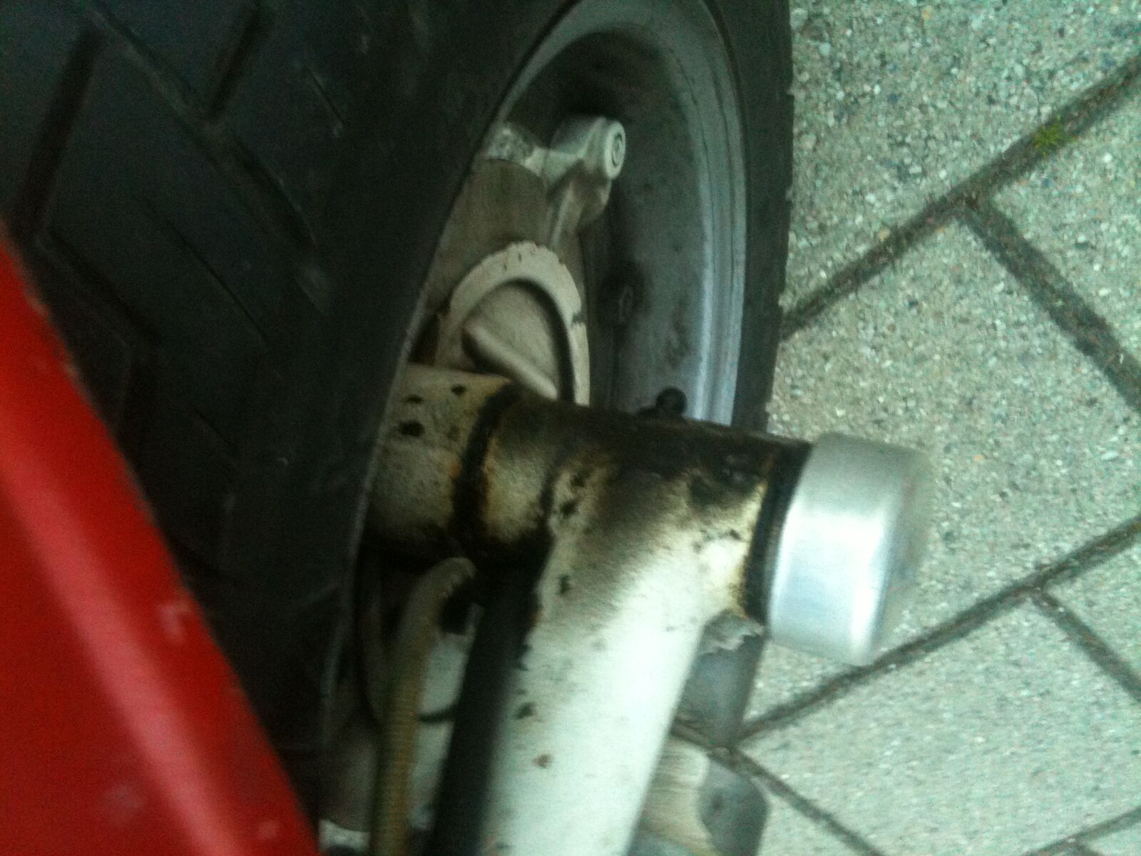

    Hier ein paar Fotos, hab leider ne schlechte Handycam.....
    Achso bevor jemand was sagt: Ich habe keine Fotos ohne Abdeckung weil meine Hände voll mit Schmiere waren...
    Das zweite Bild zeigt den Stoßdämpfer vorne, scheint nur dreck zu sein habs aber trotzdem fotografiert.
    Was ist das eig für ein (Sonder)Modell da es so weiße Streifen am Kotflügel hat, Stoßdämpfer is nich Silber sondern auch weiß uns die Hupe/Licht Einheit auch?
    kenn ich nur von der et3, geht aber normalerweise über die hinteren backen weiter. entweder der vorbesitzer hat den kotflügel von dem modell verbaut oder die dekorstreifen verklebt.
    Zitat von pablitos
    Der Verkäufer sagt auch das nach ca 150 KM die Kerze rausgenommen werden und geputzt werden muss da sonst der Roller ausgeh oder weniger Leistung hat?
    nicht normal. du kannst doch nicht jedesmal nach ner tankfüllung die zündkerze reinigen. entweder die reuse läuft viel zu fett oder der wärmewert der zündkerze passt überhaupt nicht.
    zum öl was austritt. kann vom ass kommen oder vom zyli. bzw. zyli. kopf. natürlich auch aus dem zündkerzengewinde, weil der vorbesitzer anscheinend nach jeder tankfüllung die kerze ausschraubt.

    Ich weiss nicht ob der Kotflügel ein anderer ist, da sie ein Schliessfach vorne hat welches auch weiss umrandet is, dazu der Schalter vom Licht und aufm Kotflügel is dieser Aufsatz und der is auch weiss.
    Is ja eig egal;) dacht nur evtl weiss da einer was. Der Kotflügel is wenn man draufsitzt etwas schief also nicht genau mittig zum lenker/reifen. Ist das normal?
